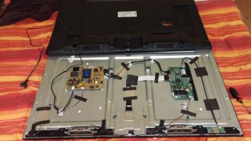

Igen lent jobb oldalon a wifi panel. Amúgy ezt le számítva ennyi pénzért szerintem nem rossz. Nekem is megy NAS-ról, meg a mobilomról (G3) a miracast.(most már hogy van wifi)
Bors77
Sajnos jobb minőséget nem engedett feltölteni.
Bors77
Köszönöm a segítségeteket. Megjavult a wifi panelnél kellett ki húznom és vissza dugni. A mozgatás kevés.
Bors77
Amúgy pontosan melyik az? Az alsó?
ezso
Mindkét csatlakozót szedd le és többször dugd ki-be a csatlakozókat.
Egy nagyobb csatlakozó van a főpanel tetején és egy kicsi megy a wifi adapterbe, alulra.Ha ettől sem javul meg, akkor cseréltesd ki garanciában a tévét.
Sajnos ez típus hiba, de az esetek nagyobb részeben szokott segíteni a fent leírt mód. -
Bors77
Köszönöm meg próbálom.
Bors77
Köszönöm a válasz. Szétszedtem megmozgattam utána meg is találta a wifit jelszó megadás után viszont megint eldobta és azóta semmi. -
