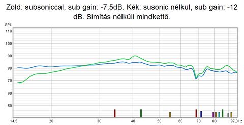

Legfőképpen VoidXs-től szeretném megkérdezni, hogy Cavernben a subsonic filtert ajánlja-e használni? Kipróbáltam, de fixen 20Hz-nél -22dB körüli értéket állít be, miközben subsonic nélkül 15Hz-től 43Hz-ig szinte ugyanazt a hangnyomást adja. Az más kérdés, hogy torzít-e, de hallani nem hallom. Hogyan tudnám mérni, hogy 20Hz alatt milyen különbség van a torzításban? Hogyan tudom meghatározni, hogy mennyi Hz alatt nem érdemes erősíteni az adott frekiket, mert csak torzulás lesz az eredménye?
A subsonic filter fixen 20Hz-re van állítva, vagy a Cavern vizsgálja hogy hol legyen a drasztikus ejtés?
Talán jó a feltevésem, hogy mérek kikapcsolt EQ APO-val a subra és amelyik freki határnál nem éri el az SPL a 75dB értéket (ennyivel szoktam mérni), azt nem is erősítem tovább sem egyedi görbe betöltésben, sem manuális belenyúlással.
Korábbi (subsonic nélküli -kék színű görbe) Front Left EQ mérés mellé tettem, ahol a beállított hangerő azonos volt, csak a sub gaint emeltem a subsonicos mérésnél (zöld színű görbe) 4,5dB értékkel azért, hogy közel egyforma értéket vonjon le a csatornák hangerejéből.
Mindkét esetben egyedi (Harman görbe) alapján történt az EQ a Cavern segítségével, AVR-en 80Hz crossover van beállítva.
68,4Hz-nél a beszakadás gondolom a kezeletlen kis méretű szoba (15m2) miatt van. -
