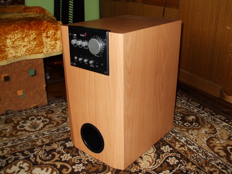

Nekem egy SW-HF 5.1 5005 van.A problémám a következő: garancia után 3 hónappal az egyik mély közép hangszóró döglött be semmi gond mondom magamban csere szerviz felhív van komplett hangfallal 4 vagy 5 ezer lett volna már nem is emlékszem.Mondom magamban megnézem a somogyit kétszer akkora mágnessel,szebb hanggal olcsóbban.Megvettem kicseréltem minden frankó csak kicsit erősebb a mágnes távolabb kell tenni a monitortól.Eltelik 1 hónap KB nagy reccsenés játék közben /nem szólt hangosan a házimozi/
elkezd szaglani,egyre jobban.Kínomban éjjel 11 kor szétszedtem.Rájöttem hogy a szub tápjába a zavarszűrő kondik szétdurrantak.Elektronika boltba elmentem 100 nF-os kerámia kondit vettem hozzá 100 voltosat filléres dolog.Megint tökéletesen működik.
Kérdem én,hogy normális ez hogy pár forintos alkatrészeken spórol a cég???
