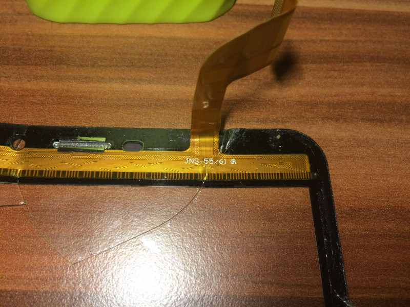

Rybinst FPCA-80A15-V01: ez a típusszámú érintőpanel is hozzá való és ez a jobb üveg mert a másikból volt olyan rendelés amiből 10-ból 10 fantomérintést produkált.

Sztem ez lesz a jó nekünk...
https://www.aliexpress.com/item/New-8-inch-For-IPS-Voyo-X7-3G-Version-FPCA-80A15-V01-Touch-Panel-Glass-Digitizer/32780796060.html?spm=2114.30010308.3.11.cxm1TE&ws_ab_test=searchweb0_0,searchweb201602_3_10065_10068_10000009_10084_10083_10080_10082_10081_10060_10061_10062_10056_10055_10037_10054_10059_10032_10099_10078_10079_10077_427_426_10103_10073_10102_10096_10052_10050_10107_10106_10051,searchweb201603_1,afswitch_5_afChannel&btsid=12104c3f-2833-4ecc-89ea-109984e22218

tudja valaki hogy mi a tablet érintőpaneljének típusszáma? Az enyémben a szalagkábelen nincs semmi felirat.

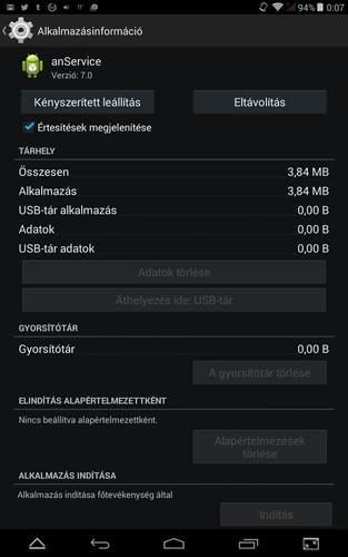

A "crashservice" folyamatot nem tudom, hogyan uninstallálod, mert én csak kényszerített leállítást tudtam végezni rajta. Viszont a lényeg, h így is tökéletesen működik a dolog, mert mióta kényszer leállítottam és töröltem az adatait, azóta egyszer sem jött vissza a "broservice és a linervice" reklámokért felelős folyamat. És persze reklámjaim sincsenek.

Hát volt már pár fórumtárs, aki leírta már, mit és hogyan szedett le, nálam egyelőre annyi történt, hogy ugyan az említett párost root nélkül is el tudtam mindig távolítani simán az alkalmazáskezelőből, de mindig újra visszamásztak. Ezt megunva jött aztán a rootolás nálam is, majd a crashservice és a gyári böngésző uninstallja. (Régebbi firmwareben volt valami fura nevű xbpk.apk vagy hasonló, azt is törölni kellett, illetve szintén korábbi firmware esetén én az mtk music provider vagy mi a túrót is leszedtem, arról is olvastam gyanús dolgokat, de az újban ezek már nem voltak jelen nálam). Szóval a crashservice és a böngésző törlése óta, pár napos használattal egyelőre semmi gyanús nem jelentkezett. (Habár amikor még rajta volt a tableten, a crashservice-nél volt fellelhető az az infó, hogy őt meg a backservice indította, de utóbbit nem nagyon találtam, szóval leszedni sem tudtam, de enélkül is jelenleg popup mentesnek tűnik a gép).

Ha tudsz valami tartós megoldást a "Broservice & Linervice" páros eltávolítására, akkor megköszönném.
Én már gyári visszaállítást is csináltam, de akkor is egy idő után visszatértek. Rootolva van a tab kezdetektől, de még semmi tartós megoldást nem tudtam találni rájuk. Kasperskyvel távolíttatom el akárhányszor visszamásznak. De ez csak egy időre oldja meg a problémát. Jó volna megtalálni mi az ami okozza, akkor gyökerestől ki lehetne írtani őket. -
