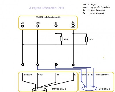

1. Anyagszükséglet: 1 db SOROS vagy USB UTP kábel. 2 db 10 K ohm-os ellenállás. Forrasztópáka, egy kis ón (cin) és némi ügyesség. Én például NOKIA 7210-es DUKU-5 kompatibilis adaptert vettem (800 Ft). A csatlakozót le kell vágni a végéről és a kimeneteit a képen láthatóan ellentétes bekötéssel csatlakoztatni kell a routerhez. Az eszközök csatlakoztatása lehet (óvatos) forrasztással vagy előzőleg már előkészített csatlakozón keresztül.

7. Kikapcsold ki a routert és a SOROS vagy USB adapterrel (http://buffalo.nas-central.org/index.php/Use_a_Nokia_Serial_Cable_on_an_ARM9_Linkstation#Preparing_the_Cable ), valamint a LAN kábellel (router 1-es LAN csatlakozó) kösd össze a számítógépet és a routert.

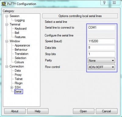

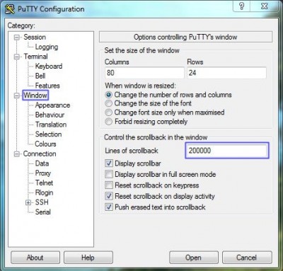

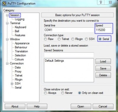

8. Indítsd el a PUTTY programot és az alábbi képeken látható beállításokat végezd el.
Más egyéb beállítás szükségtelen.

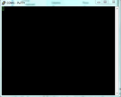

9. Ha mindezzel készen vagy, klikkelj az Open-re. Ekkor megjelenik a terminál ablak.
10. Most kapcsold be a routert. Ha látsz adatfolyamot a képernyőn akkor minden rendben. Ha nem, akkor lehet hardver vagy valamilyen beállítási hiba.

Az ellenállások kellenek. Sajnos azok nélkül nem működik.
A router illetve az adapter kimenet nyitott kollektoros tranzisztor (NPN) és csak a - (minusz) jelenik meg rajta.
Ahhoz, hogy a szabályos négyszög jel megjelenjen kell a + feszültség is. Mármint az ellenálláson keresztül.
Lényeg, hogy mind az Rx mind a Tx jelölésre oda kell tenni az ellenállást. Ekkor fog működni.
