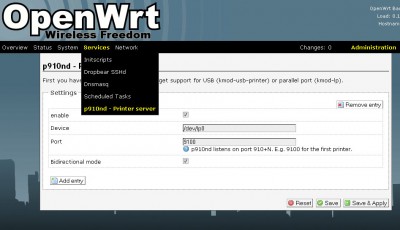

válasz szimla65 #7003 üzenetére
Én a kevésbé hozzáértőknek általában a DD-WRT-t ajánlom inkább, bár a r3pl4y féle OpenWrt legalább olyan egyszerű... De meg kell jegyezzem, hogy az idők során előbb-utóbb úgyis szükséged lesz a parancssorra... Szerintem ez elkerülhetetlen.
Ami mindenképpen az OpenWrt mellett szól, az az, hogy minden bizonnyal több support-ot tudsz itt kapni hozzá. Ha úgy gondolod, hogy megpróbálod, tedd fel EZT!
Ebben alapból benne van az ext3 támogatás, nyomtatószerver, usb és wifi driverek, és persze a webes felület. Mivel r3pl4y átállította a webes felület portját, így frissítés után, ha minden igaz, a http://192.168.1.1:88 címen éred el a routert.
Intruder2k5
MODERÁTOR
válasz szimla65 #7020 üzenetére
Áramtalanítsd a routert, majd dugd vissza, és úgy próbáld... Ha úgy sem éred el, akkor csinálj egy visszaállítást, bár igazából még nem is haladtál semmit. Azon mondjuk nem csodálkozom, hogy a http://192.168.1.1 címen a kapcsolódás sikertelen, mert r3pl4y leírta egyértelműen, hogy az uhttpd portja a 88-ra van áthelyezve. Tehát a cím: http://192.168.1.1:88

válasz szimla65 #7032 üzenetére
Lehetséges, hogy be van kapcsolva a QoS, illetve túl alacsony érték van beleírva alapból. Ezt az "Essentials" menüben találod... Nálam pl. 1024/128 van megadva, és be van kapcsolva. Ez az alapérték...
A tűzfal az egy kicsit összetettebb itt egy pipánál, és ebben a menüben találod...
Ha mind a három beállítást (Incoming, Outgoing, Forwarded) ACCEPT-re állítod, az már közelítőleg egy kikapcsolt tűzfallal ér fel.
