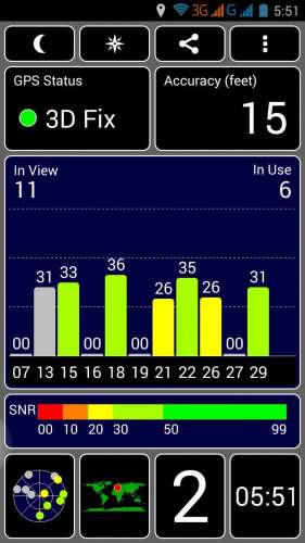

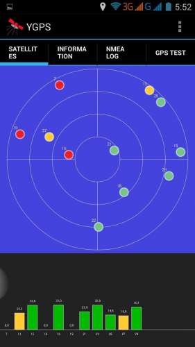

Szerintem a vevő antenna kicsi vagy rossz tervezés eredményeképpen rossz helyen van,mert hiába látja a sok holdat és fixál ,ha az értékek 15-25 között vannak.Ritkán megy 1-2 holdnál 30 fölé.
Egy "olcsó" Landvo-nál láttam kiemelkedő értékeket ,amin meg is lepődtem,ott 30-40,sőt az felett voltak. -
nyisziati
Secretknight #193 üzenetére
".Igaz,az snr értékek gyengék.Gyanítom menet közben el-eldobja."
Ki tudnád ezt bővebben fejteni? Érdekelne. Valóban eldobja a jelet navigálás közben nem is ritkán.
Ezt akkor nem lehet javítani? Így elég balesetveszélyes. -

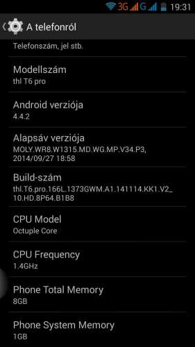

thl.T6.pro.166H.1373GWM.A1.141020.KK1.V2_10.HD.8P64.B1B8 eredeti boot.img
@(#166) nyisziati
Nálam is ilyen build számú járt. -

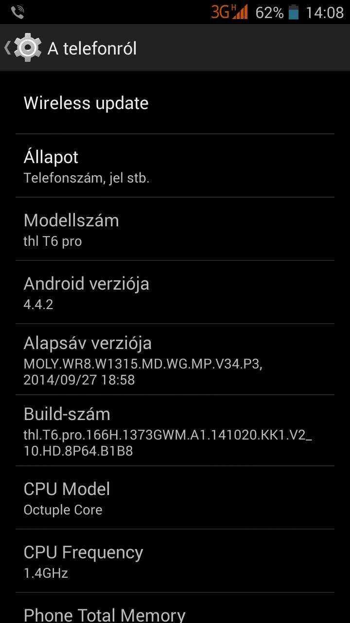

kelzsoca
Üdv urak!
Kellene nekem minél több információ.
A Beállítások - A telefonról menüpont alatt, azon belül a Build-szám alatti infóra lenne szükségem, lehetőleg minél több visszajelzés kellene.
Nálam ez így néz ki:thl.T6.pro.166L1373GWM.A1.141114.KK1.V2_10.HD.8P64.B1B8
Kérem csak azok jelezzenek akinek ettől ELTÉRŐ a Build-szám alatti rész, illetve ha eltér akkor kérném pötyögjék be, vagy screenshot is jó lesz.
Köszönöm!

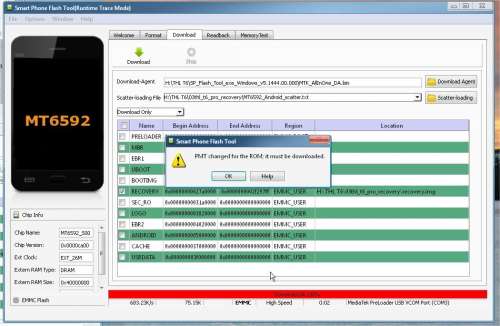

Üdv! Reggel nekiláttam a javasolt recovery felrakáshoz. Sajna ugyan az a hibajelenség. Először megpróbáltam a Kelzsoca által feltöltött flash tool-lal, aztán a képeket nézve rájöttem, hogy az a verzió amit feltöltött az
Flash_Tool_v5.1436.00.000, viszont amit használ az v5.1444.00.000. Nosza rákerestem, megtaláltam
letöltöttem de továbbra is megmaradt a hiba üzenet. Saját mentett scatter filét használtam, de próbáltam a recoveryben lévőt isnincs jó hírem az eredmény megmaradt. XP alatt végeztem mindent.
Kedves Fórumtársak!
Többeknél jelentkezett a módosított recovery Flashtool-lal történő felrakásakor (jellemzően a root jog megszerzésére irányuló műveletkor) az a hiba, amelyet a
"PMT changed for the ROM, it must be downloaded"Ez a hiba a partíciós tábla eltérésére hívja fel a figyelmet.
Legtöbb esetben ezek a különbségek a felhasználó által nem látható helyen vannak.
Ez miatt mindenkinek javasolt, hogy ha a módosított recovery Flashtool-lal történő felrakásakor a fenti hibaüzenetet kapja, akkor csináljon a saját készülékéből kinyert scatter fájlt (a scatter file tartalma a teljes partícióleírás).
Ez a művelet nem igényel root jogot.Amit igényel, az a megfelelően telepített adb driver, az MTKDroidTools programcsomag, valamint a telefonon a bekapcsolt USB hibakeresés opció, és annak engedélyezése, amikor a számítógép igényli azt.
Erről részletesebb információkat Kelzsoca blogjában - na hol máshol- találhattok.
Miután az előzőekben említett előfeltételek (adb driver, MTKDroidTools program, usb hibakeresés) megvannak, nincs más hátra, mint a scatter-t létrehozni, lementeni.
1, Bekapcsolt állapotban a telefont csatlakoztasd a számítógéphez.
2, Az MTKDroidTools programot indítsd el a számítógépen.
3, Ha minden rendben van, akkor kiírja a telefon adatait.
4, Ha ez megvan, akkor a megjelenő képen kattints a Bolcks Map (Blokktérkép) gombra, mire megjelenik egy csomó adat, ami a teljes partíciókiosztás.
5, Most a Create Scatter File (scatter file létrehozása) gombra kattints6, Add meg a mentés helyét, nevét (emlékezz rá, hogy hova mentetted!)
Igazából a scatter mentése ennyiből állt.
Ha a fashtool-t elindítod, akkor a scatter tallózását a mentett helyről végezd el.
Igen valószínű, hogy a PMT hibát ekkor nem fogod látni.HA mégis, akkor ezt kérlek jelezd itt a fórumon, hogy meg tudjuk vizsgálni a hátterét.
Sok sikert!

Én is "PMT changed for the rom, it must be downloaded"-jellegű üzenetet kapok, mint New Bluestar.
Tovább megyek, megcsinálom a mentést, aztán valószínűleg rootolom és felrakom a reco-t Capa-féle módon. -

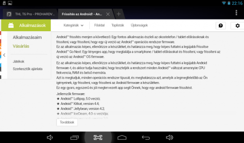

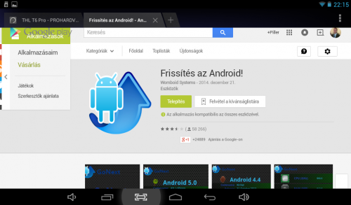

Üdv. De nagy csend van. Kérdésem lenne. Próbálta valaki a play-n az android updatet. Android frissítés' azt írja hogy 5.0-ra, bevizsgálja a készüléket. ???????

Hát nem sok jót tudok mondani . Most egy másik gépen próbáltam, driver felment, minden rendben, próbálom a flashelést, és ugyanaz a hibaüzenet jön.
Alul piros csíkban írja, hogy download DA 100%, aztán egy ablakban a szokásos PMT changed for the rom; it must be downloaded.
itt van egy kép róla : [link]

Nekem erős kihívásokkal küzd a GPS vevő, mostanában kezdek dolgozni a megoldásán. Előbb rootolni akarom, hogy minden megoldás ki legyen próbálva, csak még nem volt vagy időm, vagy lelkierőm, hogy nekifeküdjek. Talán a jövő hét elején nekiállok.
Alapállapotban mindenesetre sokkal rosszabb, mint az eddigi telefonjaim (Gigabyte D1317, Huawei V858 alias Vodafone Smart I, Huawei Y300). Azok szinte teljes pontossággal mutatták a pozíciót és tartották is a jelet. -
csubuka
A T6 PRO gps-ét sokan szidták a t6s topicban. Mennyire gond ez valóban? Orvosság nincs rá, ez a szokásos nem a telóval kell navigálni dolog

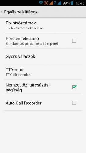

Zsoltwader45 #60 üzenetére
hívás, beállítások, egyéb beállítások és ott a rezgés.
Zsoltwader45
Üdv. Nem tudja valaki véletlenül hogyan lehet kikapcsolni a hívás közbeni funciot. Pontosabban amikor a hívott fél fogadja a hívást reze a készülék. Kerestem de nem találtam.

New Bluestar
Szia !
Próbáltam a recovery cserét a blogodban leírt szerint, de a Flashtoolban a következő hibaüzenetet kaptam :
Van valami ötleted, hogy mi lehet a probléma ? Addig minden úgy ment ahogy írtad, a driver rendesen települt.

Tegnap teszteltem egy kicsit a YGPS-el a nokia here-t. BKV járműveken utazva busz, villamos, nagyon szépen futott. Alapból minimum 8-12 holdal kommunikált. Végig pontos volt, megállókban még az is látszott amíg álltunk, aztán indulásnál szépen követett. Lehet hogy ez csak az én szerencsém de tökéletes a gps. Adatkapcsolat ki volt kapcsolva, a navigációban a beállításoknál offline mód, letöltött magyar térképpel. Hát ennyi a tapasztalat. Sok sikert minden tulajnak.

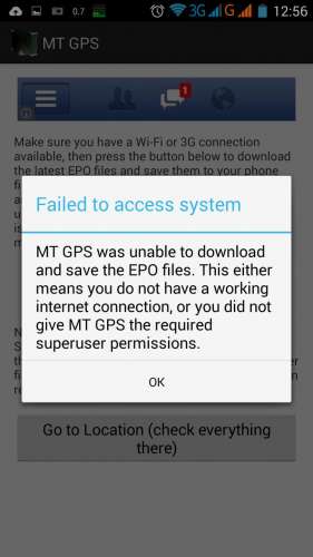

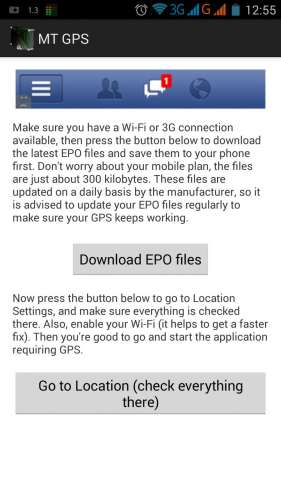

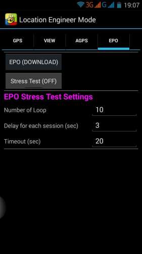

Letöltöttem a progit, de a "Download EPO files" gomb megnyomása után csak annyit írt ki egy hibaüzenetben, hogy nem kapta meg a superuser jogot.

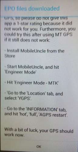

Üdv. Én is a nokia here betat használom. Ezt próbáld ki: [link] 2 méteres pontossággal dolgozik utána de van hogy jobb. A képek a szobában ablak mellett készültek panelházban. sok sikert
nyisziati
Hát sajnos rossz híreim vannak a GPS-szel kapcsolatban. Kipróbáltam a Nokia Here-t, a Google Maps-et, a Navigatort valamint egy GPS alapú accelerometert, de sajnos mindegyik a jelhiánnyal küzdött. Lényegében alig bírtam használni őket, éles helyzetben balesetveszélyes volt a használata, többször le kellett húzódnom, hogy megvárjam, amíg jelet talál a készülék.
Volt egy oldal, ahol egy segítő appot ajánlottak, ami cold reseteli az A-GPS cache-t, feltelepítettem és használtam, de ez sem segített. -
