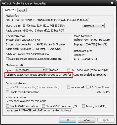

spiritex
#16182
Gyerekek, hatalmas híreim vannak!
Az mpc-hc + ReClock megoldotta a tv frekvenciája és a video fps-e közötti lassú, de biztos aszinkronizációt, amikor is a piros vonal folyamatosan közelíti majd el is éri a zöld vonalat. Az mpc-hc-ben a ReClock-ot állítva Audio Renderer-nek az felemeli a 23.976 fps-os filmet 24 fps-re, és minden tökéletes lesz! Lásd kép:A másik érdekes hír pedig az, hogy szinte tuti az EVR Custom Pres tud valamit! Mert találtam nagy nehezen még egy lejátszót, ami szintén tökéletes időzítést produkál, és az is az EVR CP-t használja! De honnan veszi, amikor az tudomásom szerint az mpc-hc fejlesztése? Nem tudjátok esetleg, hogy fellelhető-e valahol a rendszerpartíción ugyanúgy, mint ahogy a sima EVR is ott van a System32, ill. SysWow64 könyvtárakban evr.dll néven?
