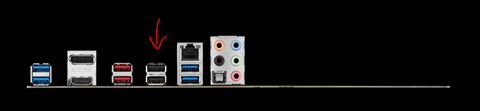

Tudnátok nekem segíteni, hogy miért nem működik a gépemmel semmilyen usb-s audio interface jól? Drop-out-ok (ilyen negyed-fél másodpercek) vannak és/vagy torzítások mindegyikkel amelyikeket próbáltam
(Most épp Zoom U-22)Lehet, hogy rossz az alaplapom?
ASUS ROG B350-F Gaming
Ryzen 3600
2x16GB DDR4 3200mhz RAM
GTX 1080(ha hdmi-n küldöm a hangot a monitoron keresztül akkor nincs ez, vagy csak annyira ritkán, hogy nem veszem észre)
[ Szerkesztve ]
https://youtube.com/user/nuke7
Hát...megpróbálhatod, de a régebbi lapomban USB3- ban már jó, az újabbikon meg 3.1 van.
