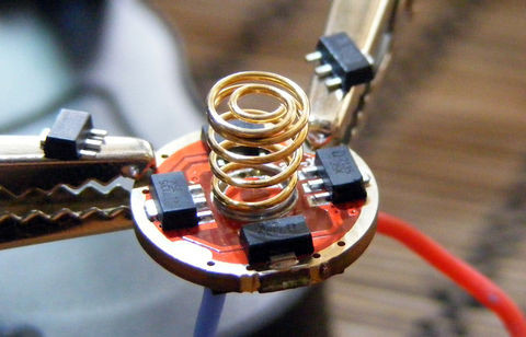

Hétvégén nekiveselkedtem első moddolási kísérletemnek... az alany egy C8, ami az "újabb" vöröses színű FX12 kódjelű két módcsoportos 2.8A (8x7135) driverrel érkezett. Olvasgattam előtte jócskán itt, és BLF-on is, beszereztem flash-ert, stb, de azért volt, amire nem lehetett felkészülni Először is arra, hogy milyen pici helyen kell mahinálni...

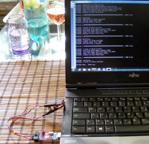

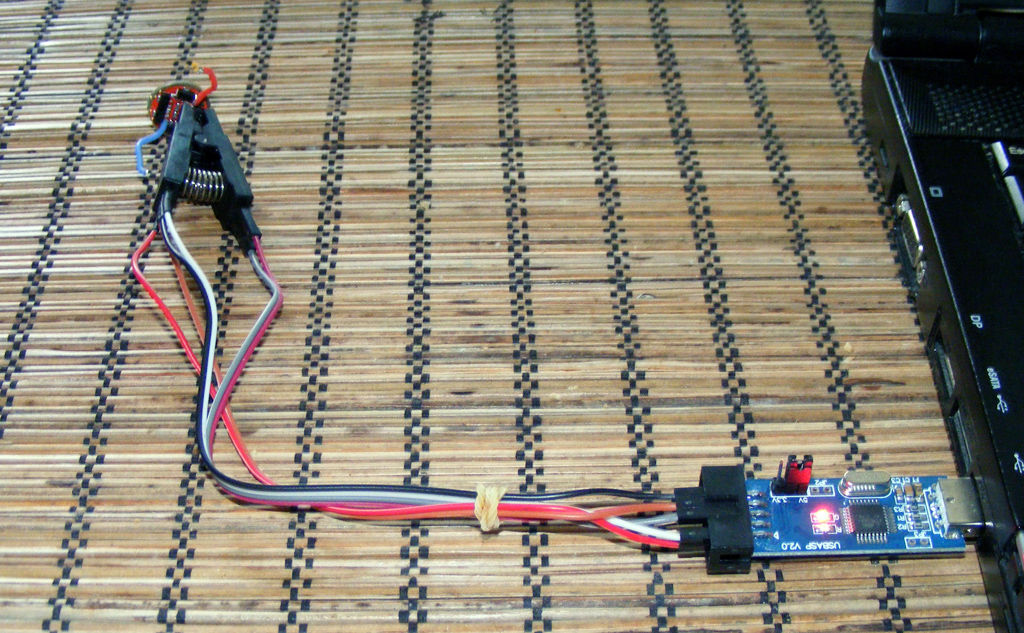

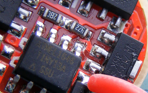

Első lépés a pin5 "felszabadítása" ugyebár ennél a drivernél leföldelték a MOSI lábat, ami miatt a flasher nem tudott megfelelően kommunikálni vele... le kellett hát választani a mikrokontroller jobb felső lábát a regulátor földjéről... hát nem mondom, hogy szép munka lett, de a célnak megfelelt:
Gyors multiméterrel kipittyegés után rácsatlakoztattam a flashert és felküldtem rá a Biscottit:
Kapott még egy spring bypass-t is, eddig mondhatni minden simán ment...

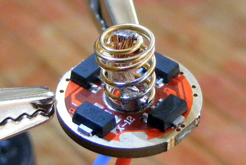

Na de arra aztán végképp nem tudtam felkészülni szinte zéró forrasztási tapasztalat mellett, hogy ezt a két extra regulátort mekkora szopás lesz nekem applikálni
Vagy kétszer majdnem feladtam, ráment vagy másfél órám... az egymás mellett három lábból csak a két szélsőt forrasztottam le "elöl", a harmadikat már csak "hátul", így talán kezelhető volt a helyzet, de akkora kókány kinézete lett, hogy arról már képet nem is lőttem tulajdonképpen el sem hittem, hogy semmit nem zártam rövidre a multiméter pittyegője szerint.
Aztán összeraktam, nagy izgalommal benyomom a gombot... nem történik semmi katt-katt semmi... elkezdem félig nyomogatni, és lőn megjelent a fény (aztán rájöttem, hogy a biscotti első módcsopi első módja valami 0.1% fényt produkál azért nem láttam semmit).
Úgyhogy elsőre végülis siker a forrasztás szépségét hagyjuk, még van mit gyakorolni a 2.8A vs 3.5A közti különbség is észrevehető. A következő project egy réz csillagos xp-l hi lesz FET + 1 driverrel (valószínűleg C8 hostba) (apropó GB flash sale van éppen $13.99 az xm-l2-es c8)

A másfél órás sz..ás után mindenképpen vevő leszek a 7135 felpakolós cikkedre biztos a fejem fogom csapkodni (dehát a tapasztalat ugye )
A rugó áthidalás is inkább tapasztalatszerzésre volt jó... úgy fest nagyon nem mindegy mennyire "puha" a kábel, amit beforrasztok (amit beraktam azt hittem kellően puha, és mégis jóval nehezebben nyomtam be a rugót kézzel, nem lepne meg ha egy idő után felrepedne a forrasztás alul)
Mértem egyet a végén a szerintem viszonylag korrekt multiméteremmel, 3.36A-t láttam max, de másodpercenként csökkent század Ampereket (nem túl jó az akksim, a 30Q cellák még úton vannak), és már a mérés előtt is ment pár percet. (egy bontott pana NCR cella)

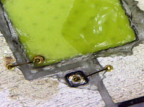

Két napja áztatom benzinben ezt a nyomoronc ledcsillagot, általában fele ennyi elég szokott lenni, de most valamiért nem akar lejönni rendesen a dóm...
Lehet ezzel kezdeni valamit? Természetesen a "van dögivel" új típusú xp-g2 s4 3d verziók simán patyolat tiszták, ez a nehezen szerzett régi s4 1a verzió meg nem akarja magát megadni sehogy...
[ Szerkesztve ]

Benzinnel én is szívtam mostanság (korábban linkeltem egy képet, nem jön rendesen le az a nyomoronc dóm néha). Hígítóval megpróbálom még hátha az leszedi. Ezt a szikés melegítős eljárást kipróbálom valami nélkülözhető leddel, köszi a tippet (nekem egyébként valamiért nem szoktak ezek a kézzel belepiszkálós dolgok működni, általában elszakad valamelyik vezeték az utolsó mozdulatoknál)

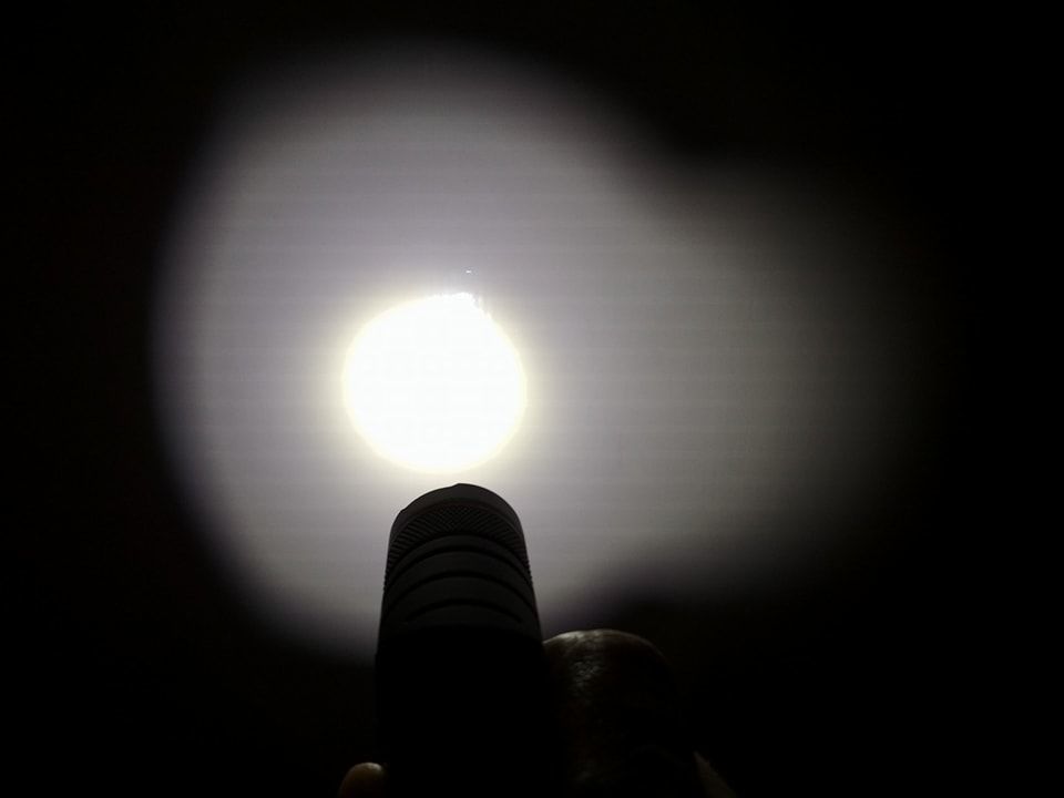

Most érkezett meg még csak (Nicron B75). Elég masszív konstrukció, talán egy picit nehezebb is mint szerettem volna. Hosszabb mint egy S2+ (még 90fokos állásban is egy jó másfél-két centivel, "egyenesre" állítva kb 5cm-el), az EDC kategória határára tenném.
A fénye rendben van. A vetítési képét hagyjuk rövid távon elég idétlen az asszimetrikus elrendezés miatt, de az xp-g2 fényerőre hozza, amit ígér, illetve UV módban is meglepően jól teljesít... a mágnes a talpában kellően erős. Első blikkre azt mondom megérte az akciós árát, használhatónak tűnik...
