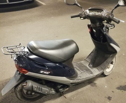

Tegnap vettem egy AF35-ös Diot, viszont csalódnom kellett a végsebességében. Nagyon szépen elindul, hamar harap, jól tartja a fordulatot, de olyan, mintha túl rövid lenne a végáttétele, óra szerint 60-nál vége van, GPS-t még nem néztem. Teljesen gyárinak tűnik, nemrég jött Japánból.
Korábban már volt egy AF34-em, az GPS 68-at ment, az AF27-em pedig 74-et, olyan szakaszokon járok melóba, hogy kell a 70 körüli utazó, hogy ne tapossanak el.
Elképzelhető, hogy egy egyszerű variátormódosítással menthető a helyzet, vagy engedjem el, és inkább újítsam fel az AF27-em?

A szíj elvileg most lett cserélve, ahogy utánaolvasgattam, arra gyanakszom, hogy a variátorban lehet korlátozás, hogy ne érhesse el a hosszabb végáttételt, reménykedek, hogy ennyivel meg lehet oldani, vagy ha más nem, akkor tényleg variátorcsere. A kuplung is kicsit későn kapaszkodik meg, on-off üzemben működik a gázkar, vagy megy és max fordulaton béget, vagy old a kuplung. A többi része jónak tűnik egyelőre.
A 27-est nagyon szerettem, de most vettem észre, hogy hónapok óta összeült és ott megszorult hátsó futóművel jártam, rugózás nélkül, ez pedig nem tett jót a kerékcsapágynak sem. Ha meg már hozzányúlok, kéne új fék, új gumik, 50+ ezres mutatvány lenne a végén.

Akkor csak nekem volt szerencsém a 74-et menő gyárinak hitt 27-essel. Igaz, abban utólagos korlátozás nélküli gyújtáselektronika van, lehet az nem engedi tovább a 35-öst sem.
Nem tudom eldönteni, hogy melyik maradjon, a 35-ösön újabbak a gumik és új a fék, de a 27-es viselkedését jobban ismerem, a téli csúszós utakon lehet jobban járnék azzal, a 35-ös sokszor szokatlanul mozog.

Köszi, tegnap megpróbáltam szétszedni, de nem jártam sikerrel, a légszűrőházat melegítő átvezetőcsövet nem tudtam kiszedni a helyéről, addig pedig nem férek hozzá a deklihez. Félek, hogy eltörök valamit, sose volt ilyen szép gyári állapotú Diom, a 34-esről hiányzott ez az átvezető, a 27-esen pedig kb minden elem törött/cellux tartja össze.
Az orrkúpot sem tudtam leszedni, az egyik fül be van akadva és nem enged sehogy, de benéztem mögé, utólagos racsing gyújtáselektronika van benne, úgyhogy az a korlátozás kilőve.
Jól látom, hogy ez a variátor kompatibilis mindkettővel? Lehet, hogy még a 27-ben is kisimítaná a teljesítménykiesést 40-60 között, elég tartós beruházásnak tűnik, úgyis mindig Diom lesz.

A 35-ös tárcsafékes, csak a hátsó kereket tudnám kompletten áttenni, de azt sem éri meg, mert nagyobb nyolcas van benne, mint a 27-ben. Hátsó kereket nem is tudom, hol lehetne kapni újonnan, a 34-hez még próbáltam venni anno, sehol nem találtam. De átteni sem tudnám sajnos egyedül, nincs légkulcsom, anélkül pedig sose tudtam leszedni a kereket, a 27-ről még a variátort sem.Most arra jutottam, hogy veszek a 27-hez egy hátsó lengéscsillapítót, azt valószínű magam is ki tudom cserélni, anélkül úgyse tudom eladni sem. Aztán beadom szervizbe az újat, nézzék meg, hogy aránylag kevés pénzből stabillá és gyorsabbá lehet-e tenni, aztán hátha kitisztul, hogy melyikre érdemesebb költeni.
Eddig nem volt bajom a 27-tel, de a 35 motorja sokkal szebben jár, kevesebb zaj jön a hajtásból is, ezért nehéz eldöntenem, hogy melyiket tartsam meg. Ha korlátlan forrás lenne rá, nyilván fel kéne húzni mindkettőt hibátlanra (a régibe mehetne akár egy új 70-es motor is), aztán megnézni hogy akkor melyik tetszik jobban, de annyit nem akarok rászánni, azért is szerettem meg a robogózást, mert fillérekből megoldható volt (van egy 650-es Banditom is, éppen meg akarok szabadulni tőle, mert nem használtam ki, munkába járni még jobb is robogóval).
