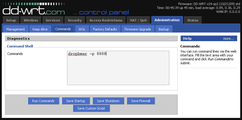

Valószínűleg az lesz a gondod, hogy a 2.6-os kernelű Atheros-ra build-elt DD-Wrt-nek PPTP VPN pass-through bug-ja van (legalábbis májusban még úgy látszik élt ez a bug).
Az Administration->Commands fülön a Startup-ba illeszd be:/sbin/insmod xt_connmark
/sbin/insmod xt_mark
/sbin/insmod nf_conntrack_proto_gre
/sbin/insmod nf_conntrack_pptp
/sbin/insmod nf_nat_proto_gre
/sbin/insmod nf_nat_pptpMajd nyomd meg a Save Startup gombot, és restart.

Szerintem egyszerűen a Services fülön letiltottad mind az sshd-t, mind a telnetet. Így nyilván nincs értelme engedélyezni a távoli elérésüket.
