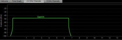

Nekem még soha nem fordult elő wifi probléma.
Két Hp, egy Toshiba laptop, ZTE, Nokia és Samsung telefonok, valamint, ha jönnek vendégek, azoknak az eszközei csatlakoznak fel. Az is igaz, hogy az Inssider ilyen képet mutat:Ha annyira megterheltem a routert, hogy újraindult, akkor tényleg a wifi-t dobta el először, de az is lehet, hogy csak azon vettem észre.
A hozzászólásokból számomra az derül ki, hogy az esetek nagy részében a wifi eldobás után a router is újraindult. És általában nagyobb terhelésnél. Suste pl. kivétel, nála akár van terhelés, akár nincs egy bizonyos laptopot nem bír a router.Steve
