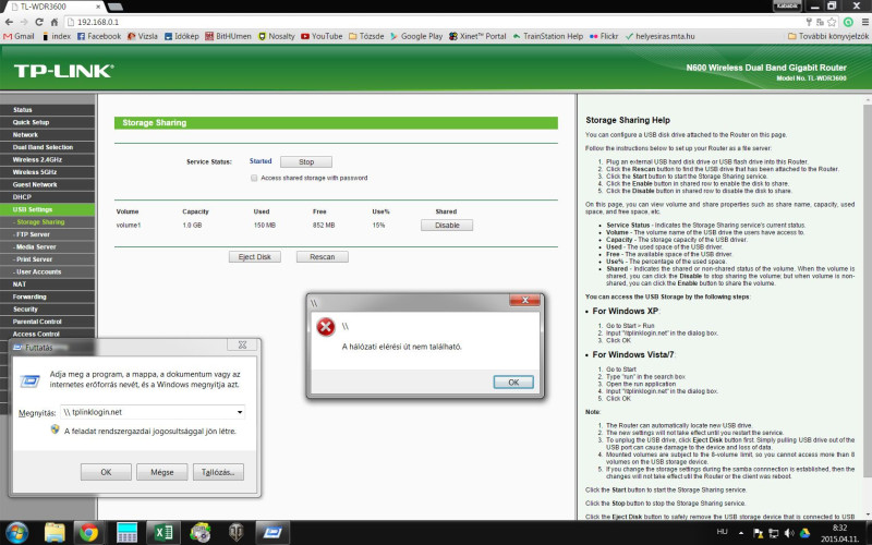

Csatlakoztattam a Router-het egy pendrive-ot. Mindent a leírásnak megfelelően csináltam a beállításoknál.
\\ tplinklogin.net parancssorba írásakor az alábbi hibaüzenetet kapom: A hálózati elérési út nem található.
