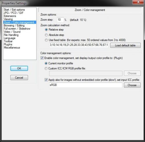

KTTech
válasz scarbantia #1731 üzenetére
Firefoxnál az about:config-ban ezt kell beállítani: gfx.color_management.mode=1
Irfanview-nál kell a plugin csomag. Ha fent van, akkor ezt kell beállítani:
[ Szerkesztve ]
www.kttech.hu //A szgépem/fényképezőm configja az adatlapomon
KTTech
válasz scarbantia #1733 üzenetére
Vedd ki a profile nevet, nem kell neki, csak problémát okoz...
