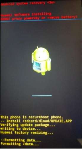

Az egy ellenőrzési hiba.Akkor ír status 7 hibát,ha úgy látja a recovery,hogy a rom nem kompatibilis a telóval. A kiírt file nem megy át az ellenőrzésen.ez attól is lehet,h.módosítottad a build.prop ot,vagy sérült a letőltött file. B635 már másnak sem ment fel 610-re,szóval nem biztos h.te csinálod rosszul,hanem a file sérűlt,amit letőlt. Ha nem megy így ,akkor egy b634 feltétele 3gombossal lehet megoldás,m.az is feldobja a frissítést 635-re és annál nincs hiba.

- Amíg nincs az új firmware a micro sd-n, csinálj egy factory resetet. ( kikapcsolod, majd a 3 gombot egyszerre benyomva tartod, amíg bejön a logo) itt bejön a recorvery menü, ahol kiválasztod a factory restet, majd reboot system.
- Rámásolod a micro sd-re a dload mappát a benne lévő update fájllal.
- Kikapcsolod, majd a 3 gombot egyszerre nyomva tartod, amíg el nem indul a folyamat.
- Amikor végzett és újraindult a telefon, csinálj egy gyári visszaállítást belső sd formázással.(remélem nem lesz gond, mert én már csak reggel leszek)

Ha úgy nem jönne össze valami, egy kicsit egyszerűbb szerintem így:
1.:rámásolod a b634 part1-ből az update.app-ot az sd karira egy dload nevű mappába,
2.:aztán menüből csinálsz egy gyári beállítás visszaállítását és bejelölöd a belső tároló törlése-t is,újraindul, 3.:azután pedig kikapcsolod és nyomva tartod a 3 gombot amíg elindul a frissítés (erről felrakok képet,h. mit látsz),ha végzett újraindul, utána:
4.: menüből újra egy gyári beáll. vissza, aztán:[ Szerkesztve ]
