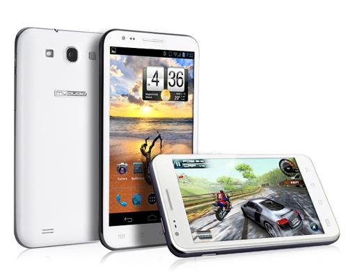

ma vettem egy most forgalomba került telefont.
Paraméterek:
- 4 x 1,2 GHz
- 8 GB memória
- 1 GB System memory
- 5,7 Multitouch HD 1280x720
- MTK 6589
- 12 MpxEzek szerint első vagyok?
