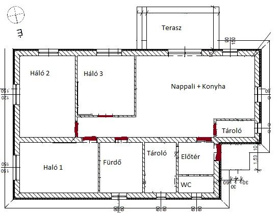

86m2-hez úgy olvastam, hogy kb 8-8,5kW szükséges.
Elég szép költségek vannak úgy látomCineDOG1:
Igazából nem tudom mennyi lenne az a hőmérséklet, ami kellemes lenne, nem volt még klímám, direkt írtam alacsony hőfokot, hogy ha magasabb is megfelel, akkor az csak még jobb. De szerintem a páratartalom is sokat módosít a hőérzeten. Én még most 27°C mellett is úgy érzem, hogy dögletes meleg van, meg szakad a víz rólam De valószínűleg csak a pára miatt érzem így.
