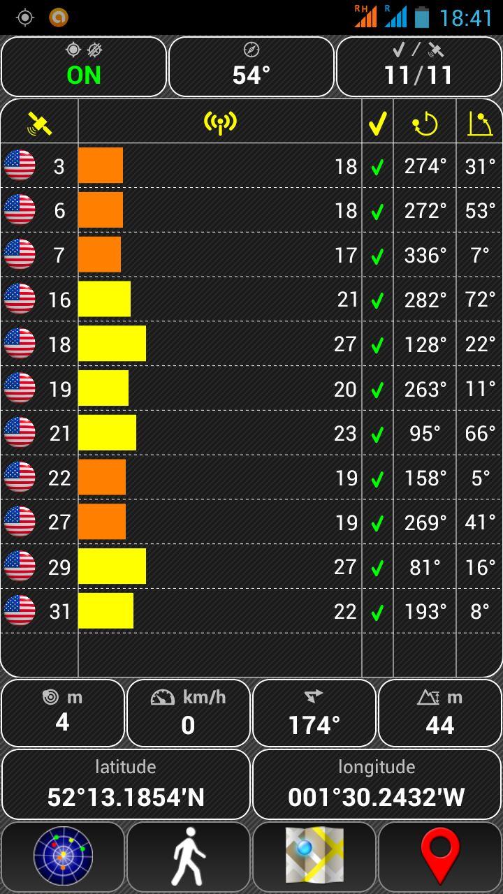

Nálam olyan 20 másodperc alatt 6 műholdra csatlakozik, és 11 méteres pontosságot ír.
A hárombetűs navival nagyon jól boldogul, pöpec a navigálás, de a sport tracker progikkal valamiért nem tud rendesen együttműködni. Én Endomondo-t, és Runtastic-ot próbáltam, mindkettőnél a távolságok mérésével volt a gond. (A beépített térképükön rendben van az útvonal, de a "mért" adatok nem stimmelnek)DEx-:

nekem G3N van, de azt vissza kellett küldeni, mert tökéletesen katasztrófa volt a GPS. Következetesen - méterrel arrébb tett , majd azt a pontot szilárdan tartotta.
Semmi nem segített és vissza kellett küldeni gariztatni.
Nem akarok sünt szülni és nem is szidom a Jiayut, mert ezt leszámítva számomra tökéletes a telefon, de tény, hogy a GPS lutri. -
