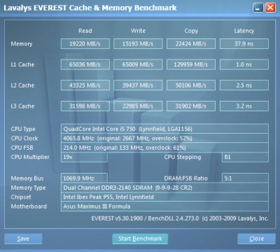

ahogy nézem ezek az elsö szériák "B1"-k lesznek...
gondolom késöbb jönnek a jobban, kevesebb fesszel menö példányok...
szerintem elöször lesz "C1/C0', aztán mégkésöbb akár"D0"-k is lesznek..
de a utóbbira biztos kell várni kb. egy fél évet, az elsö stepping váltásra meg legalább 3-4 hónapot....3.6G: 1.2v ~ 1.25v
3.8G: 1.25v~1.35v
4G : 1.35v~1.45vilyenek a kezdeti példányok.... hát nem valami jó hú de jól mennek...
az i7 920-ok is jobbak voltak ennél ( elsö példányok C0/C1 )
nálam egy "rosszabb" példány is vitte a 3.8- 1.25v -n...szóval biztosan "csiszolodni" fognak ezek a procik is, csak várni kell még rá...
