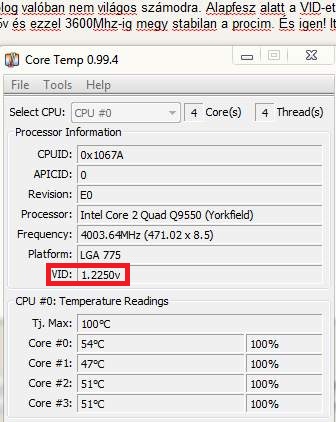

válasz JONAS77 #13012 üzenetére

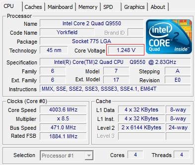

Látom egy-két dolog valóban nem világos számodra. Alapfesz alatt a VID-et értjük load alatt. Ez procinként különbözhet. Nálam a vid 1.225v és ezzel 3600Mhz-ig megy stabilan a procim. És igen! Itt csak az fsb-t emelem.
Stabil 4Ghz-hez nekem biosban 1.26875v-ot kell beállítanom ami drop-al együtt, terhelés alatt stabil 1.248v-ra esik :Coretemp még akkor is a gyári vid-et írja ki ha emelt feszültéggel megy a proci:
Tölts le egy Coretemp-et és nézd meg neked mennyi a VID.

pár HSZel feljebb leírtam. az a VID, amit a gyárto megad az alaporajelhez. ezt coretemp meg is mutatja neked(VID rublika, és ott nem fog ugrálni). az 1.16V pedig nem sok.

Mert nincs két egyforma processzor. Az enyémnek 1.248v kell a 4Ghz-hez. Egyébként még ez sem sok.
A te Xeon procid gyakorlatilag egy Q9550. Sajnos az X48-as lapod nem a legjobb tuningra ehhez a procihoz. P45-ben simán meglenne azzal a procival a 4Ghz. Mennyi a VID nálad?
Itt már leírtam neked, hogy coretemp-el meg tudod nézni a VID-et. A VID egy fix érték.[ Szerkesztve ]
