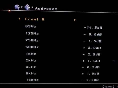

Egy kis segítségre lenne szükségem.
Denon 1912-n szeretném átállítani a vágásokat 5.1-re/2.0-ra, mert amit magának állított be az Audyssey az egy kalap k...
A mélyet 7 méterre írja, holott csak 3-ra van, levette -12db-re -6ra szeretném visszatenni kb.
A frontokon levette a hangot 63hz-nél -15db-re, gyakorlatilag semmi mélye nincs, a következő 120hz-nél -5db-re állította magát.
Ezt már a szub megvétele előtt is eljátszotta, hogy ennyire levette a mélyet, sztereóban zenénél borzalmasan nincs mély.
Ezeket a beállításokat hol tudom elvégezni az AVR-en, mert jelenleg minden csak megtekinthető és nem belenyúlható.
Köszönöm előre is a segítséget.az őszinteség az egyszerű emberek luxusa

a speaker setup/front sp setupba be sem enged lépni...
