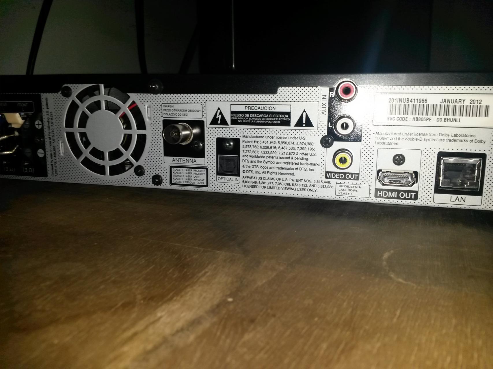

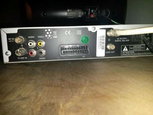

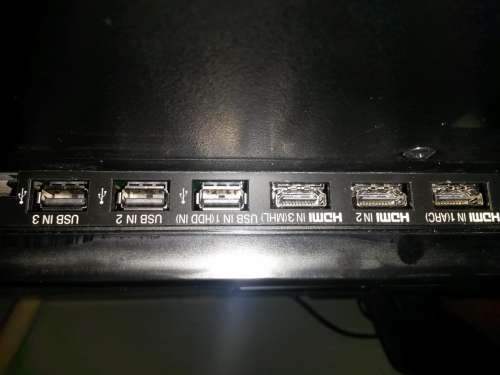

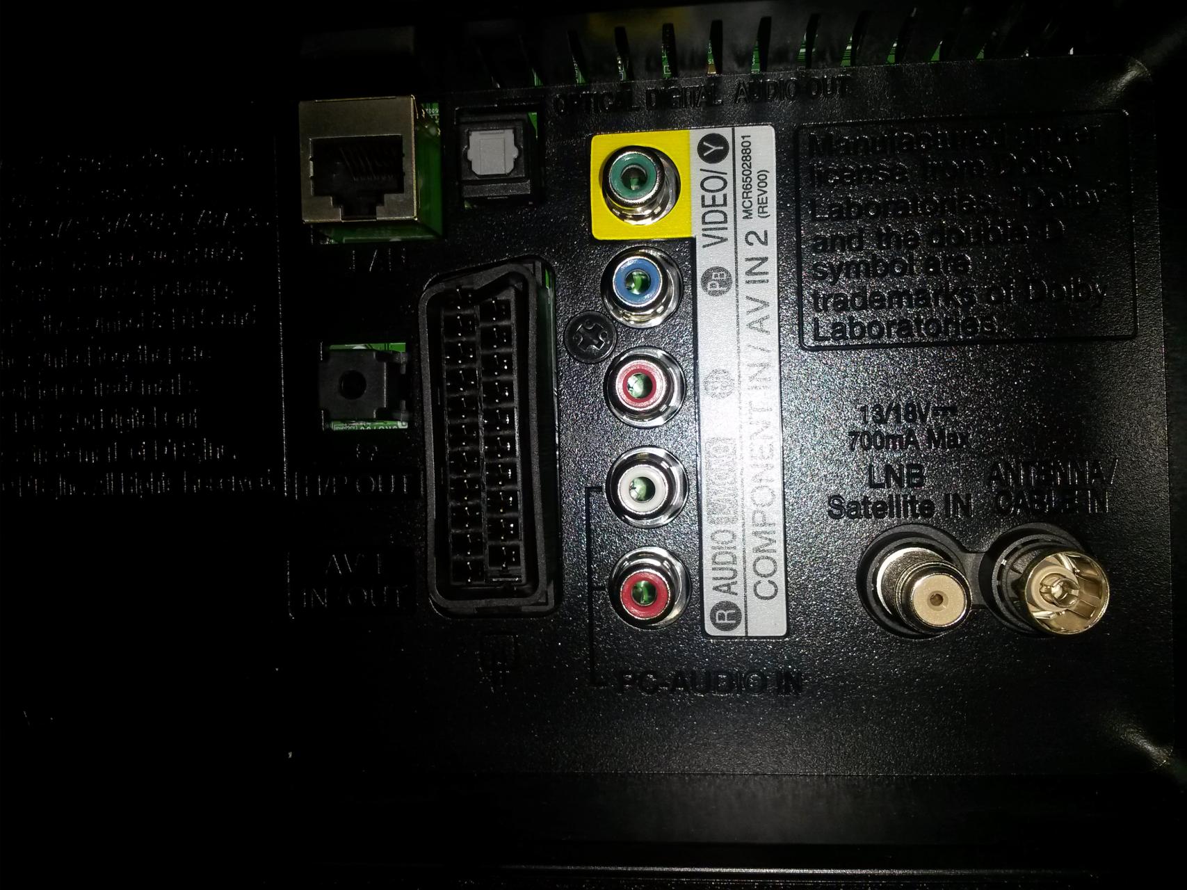

Képek a TV-ről:
Kép a lejátszóról:
http://www.lg.com/hu/hazimozi-rendszer/lg-HX806PE-blu-ray-hazimozi-rendszer
És végül a Digi-ről:
Ezeken szerintem már látható lesz az összes csatlakozás.
