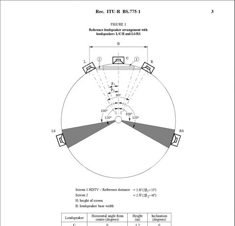

válasz gago1975 #151916 üzenetére
Az ábra ebben a pdf-ben van.
[link]Az 7.2.2 vagy 5.2.4 elrendezés azt jelenti, hogy nem SD vagy FHD adást néznél, hanem 4K filmet, Dolby Atmos vagy DTS:X hanggal.
Nekem is ez volt a célom 18 nm-en.
Az 55"-os tévémnél 210 cm, az LG OLED65C8 esetén a nézési távolság 240-250 cm, ha messzebbről nézed a 4K tartalomnak annyi és a 800e Ft-os tévéből lesz egy FHD tévé.
Nézési távolság:Ha ezt figyelembe veszed, akkor az első ábránál a kör sugara maximum 240 cm ezért a tv, a center a hallgatói (nézői) pozíciótól illetve a frontok távolsága egymástól is annyi a 60 fok miatt.
Az egész elrendezés egy 5x5 m-es négyzetbe belefér, de minél közelebb ülsz a tévéhez, minden kisebb lesz.
Ha normál FHD adást nézel, akkor 3,7 m-ről is nézheted, de akkor a házimozi pihen.
Sajnos ezek a korlátok vannak.

válasz gago1975 #151925 üzenetére
Tanulmányozd a rajzot, amit mpo illesztett be a imént! Annak alapján rendezd el a hangdobozokat és a hallgatói pozíciót.

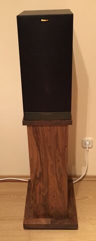

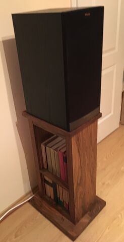

keresel egy jó asztalost és talán egy kicsit többért már normális tömör fából kapsz egy ilyet...
Én pl ilyeneket csináltattam, legalább valami haszna is van, asszony is szereti. Tömör fekete dió, van súlya bőven, szóval nem borul olyan könnyen mint az alu állványok.

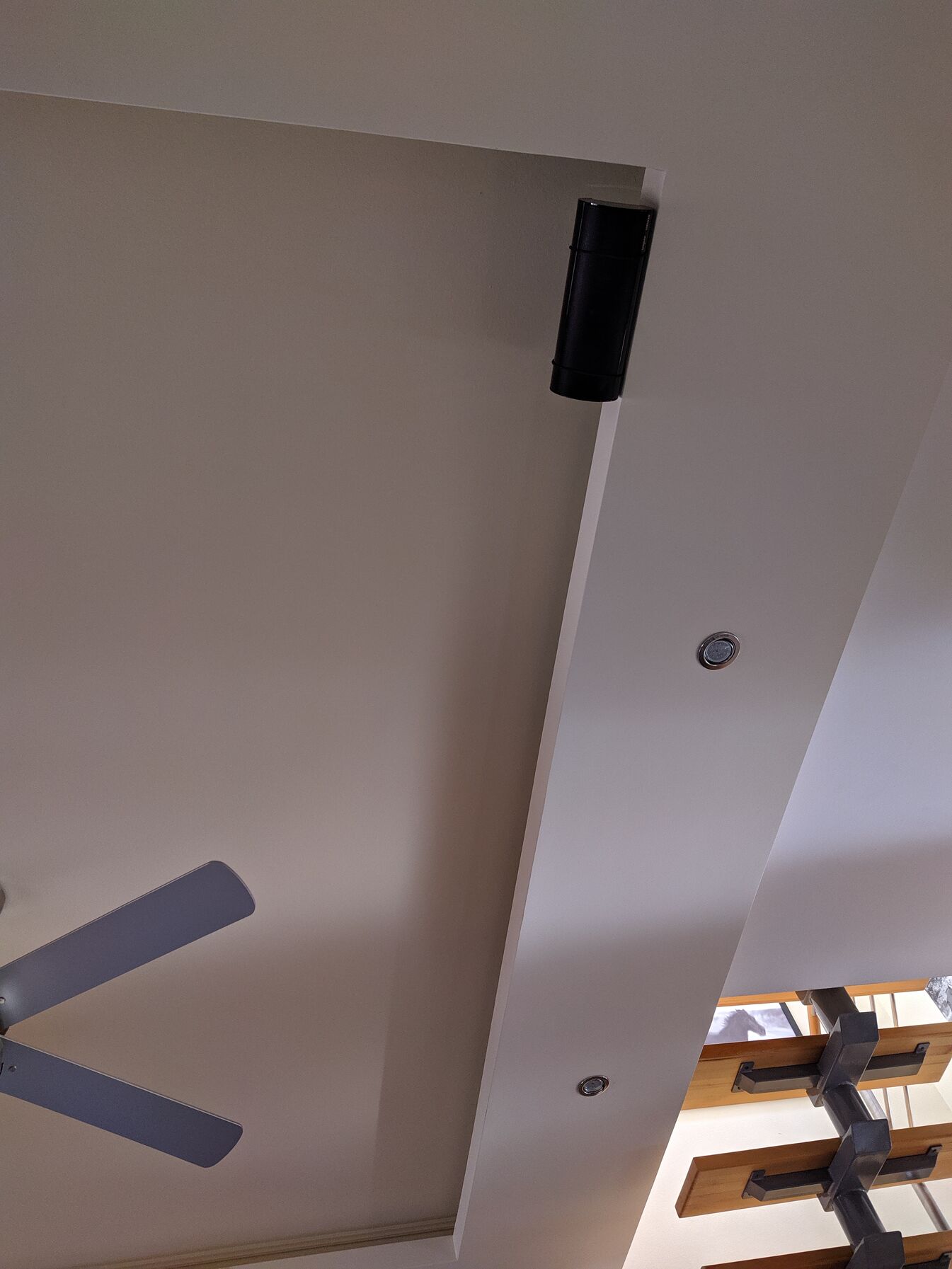

válasz gago1975 #158446 üzenetére
Szia, látom Aria szetted van neked is, megkérdezhetem, hogy a Dome Flax mennyire vált be Atmosként, én is gondolkodom rajta, de csak 2 db-ot egyenlőre... Mivel állítható a szöge, még az Aria 926 tetején is jól mutatna a plafon felé sugározva, bár tudom úgy nem sok értelme van ... állítólag.

válasz gago1975 #158505 üzenetére
Köszi. Nem egészen így tudnám a plafonra tenni, ahogy nálad, hanem a plafononon van egy boltív aminek a függőleges oszlopfő részére a plafon alá picivel tudom tenni, ott viszont nem fehér semmi, szóval ha már úgysem olvadna bele, akkor inkább a fekete. A kábelt meg az oszlop fal felőli belső oldalán muszáj felvinnem, remélem nem lesz zavaró....

Miért kéne fehéret venni a plafonra és miből gondolod hogy annak fehér a színe. Pl. Ha projektort használ akkor v.mi sötétebb szín előnyösebb oda is.
Nekem vaj színű a plafon és fekete az Atmos ...kb. 1ember kérdezte eddig hogy "az meg mi?"

Csak azt erőlteted amire korábban válaszoltam. Fentebb is írták, hogy valóban több a 4 mint 2 - ellenben tudod, van kettő négy nélkül is - ,tehát a hátsók bizony rásegítenek még a 4-nél is és lehet csak kényszer képzet amit hallasz. Tudom, mert sok demót futtattam, futtatok
és talán pont a repülő a fej felett a rossz példád. Nem mondom hogy nincs egyáltalán úgy mint ahogy írod, én csak azt mondom túlliheged, de tegyed, lelked rajta, aki a realitást látja tudja, az úgy is érti mi az ami van, illetve lehet.A véleményem nem változok ez ügyben.
Amúgy meg az a közel 40m2 nem kicsi. Az átlag nem ez .. nálam is csak 25m2. Az össz. helyiség,nyilván a mozi, ennél kisebb helyen van.Tehát van 2 -lehet 2- , 4 nélkül....és jó ..kiváló[ Szerkesztve ]
