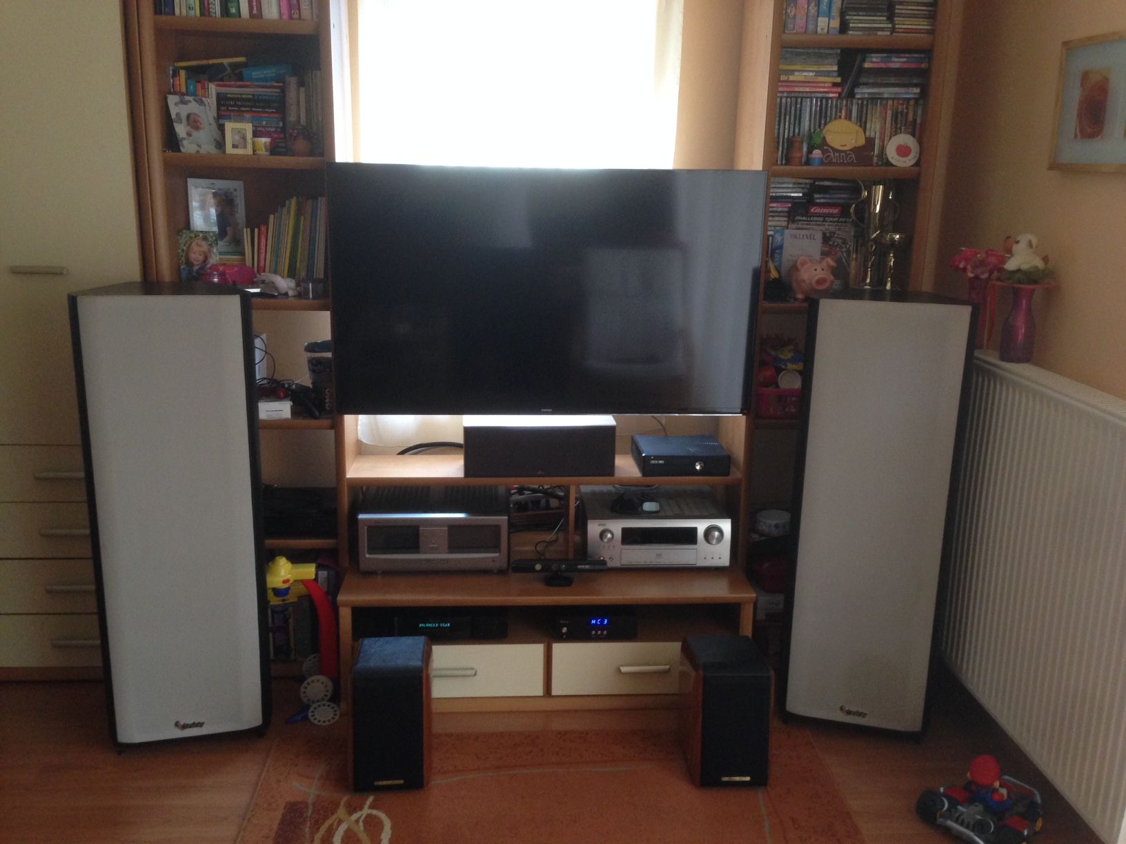

Nem Marantz hanem egy Vincent SA-93 plus előfok bal oldalon alul mellette egy Audio gd 5.32 dac felette egy Onkyo M588F végfok és egy Denon 3808 avr!
Ha utána nézel az Onkyo-nak láthatod, hogy teljesítmény probléma tuti nem lesz! Egyébként ezek sokkal kevésbé problémás dobozok hajtás szempontból mint az elődjeik! Legalább is ezt olvastam róluk persze nem sértődnek meg ha normális végfokkal hajtják őket!
[ Szerkesztve ]
