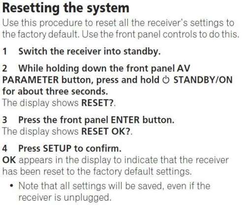

válasz Daffchy #40826 üzenetére
Pioneer VSX 921 reset :
Az erősítő alapállapotra állítása - Reset:
Az üzemmód aktiválásával minden egyéni beállítást a gyári értékre állíthat vissza. Az
előlapon található gombokkal végezheti a műveletet. Kapcsolja ki a ZONE2 módot.
1. Kapcsolja készenlét módra az erősítőt.
2. Az ENTER gomb lenyomva tartása mellett nyomja meg, a STANDBY/ON gombot.
A kijelzőn a RESET <NO> jelenik meg
3.A PRESET +/- gombokkal válassza ki a RESET feliratot, és nyomja meg az
ENTER gombot.
4. Ha a kijelzőn a RESET? OK Felirat jelenik meg, nyomja meg az ENTER gombot.A javaslatom az, hogy juttasd vissza a készüléket és kérd vissza a pénzt. Egy ilyen kaliberű AV erősítőt a gyári táv nélkül megvenni ( hacsak nem fillérekért ) nagyon nagy butaság. Miért nem írtad be ide milyet veszel?
Tcr :
Azt is, hogy táv nélkül? Ha igen, akkor bocs, elkerülte a figyelmem.[ Szerkesztve ]
Parson
Daffchy
válasz Daffchy #40835 üzenetére
Na jól van feladom...
Reset az égvilágon semmit sem segít, igazából nem is tudom mit resetel mert a beállítások is megmaradnak meg minden, érdekes...
