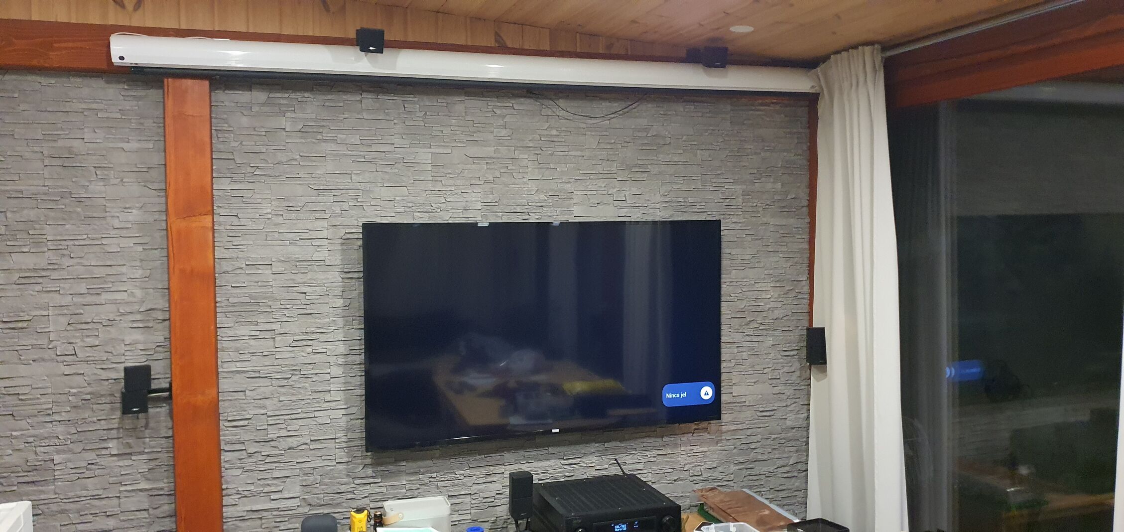

Hát, nem leszek népszerű a kijelentésemmel. Elnézve a rendszered, én nem az atmos irányból fejleszteném. Szerintem sokkal fontosabb, hogy először az alap 5.1 nagyon rendben legyen. Nálad frontoldalon és szubláda felől is igen nagyot lehet előre ugrani. Ugye egy házat is az alapnál kezdünk, nem a tetőnél.
A másik, front height az nem atmos. Ha igazi atmost szeretnél, akkor fej fölé, nem pedig az elülső falra kell tenni őket.

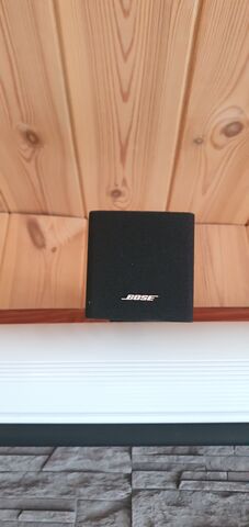

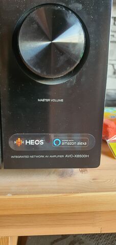

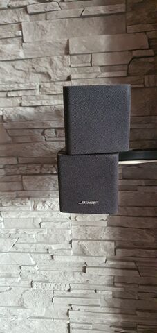

"Vásároltam egy denon avc-x8500h erősítőt amit 7.2.6 ban használok. Sajnos nem tudtam az erősítő tudását kiaknázni amiket rá kötöttem. 7db Bose dupla kocka van alul, 6db szimpla pedig felül, és 2db yamaha sub.
Ezeket szeretném lecserélni mindet.
Zárt subot szeretnék csinálni azt egyszerűbb megcsinálnom.
Az egyik fórumtárs ajánlotta Dayton Audio RSS315HF subwoofert.
Meghajtónak kellene valami jó végfok ami igazán meg tudja hajtani őket.
A magas és mélyközép hangszórók kiválasztásában kérném a segítségeteket vagy kész kis sugárzók is szóba jöhetnek csak jobban szóljon a Bose-tol.
Mivel méret eléggé behatárol ezért nem tudok nagy álló frontot rakni előlre sem.
Valami falit szeretnék frontnak amiket oldalra és hátra is tudnék felfogatni vagy állványra rakni. Felülre kisebbet helyszűke miatt.
Inkább mozizáshoz szeretném használni de azért a zene hallgatás is előfordul összejövetelkor." -

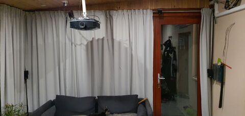

Sajnos én a centerrel ebben a formában nem tudok megbékélni, ráadásul a párom volt a lánnyal moziban, és megjegzezte, hogy ott középről jött a beszédhang, nálunk nagyon nem jó igy a hangja a filmeknek, tegyem vissza a centert a vászon mögé.
Nagyon nagy a kisértés, hogy ismét áteresztő vásznam legyen. -
