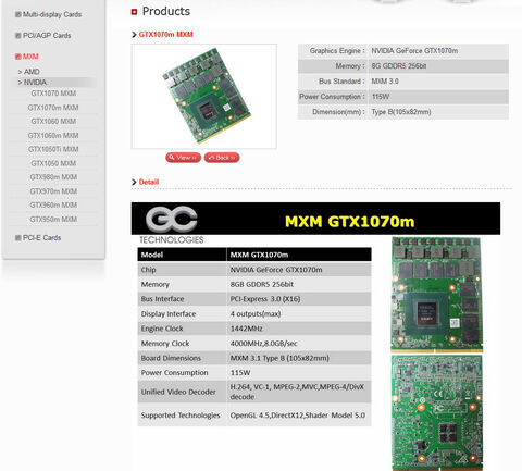

Ez a P5200-as kártya minek felel meg GTX vagy RTX vonalon?

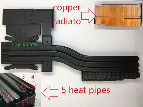

Kicsit furcsa még, hogy a GPU hűtőcsöve ráfekszik a CPU hűtőcsövére, amelyet csak 3db csavarral lehet rögzíteni.

Egy AW 17 880m gpuval 1 honap alatt degradálja azt a hamis MX4-et a gyakori 85-90 fokkal.
Én ezért raktam bele kisiparilag gyártott 5 csöves tuning hűtőt (mert van olyan elme-károsult kínai aki szerint érdemes volt legyártania néhány darabot hátha vesz valaki.
