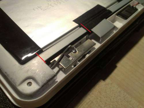

Na most jutottam odáig,hogy megcsináljam én is az antenna modot.
A tabot kétszer kellett szétszednem,mert az újonnan beépített antenna még rosszabbul muzsikált.
Visszatettem a régit, de annyit csináltam,hogy a gyári antenna fölött lévő lemezkeretet kivágtam,így már nincs kitakarva az antenna.
Fényképezni azt elfelejtettem a műveletről, ezért Geloczigeri által feltöltött képen (utlagos engedelmével) jelöltem be,hogy hol vágtam ki a keretet.A térerőről már csináltam képeket,amin látható,hogy eredményes volt a beavatkozás.

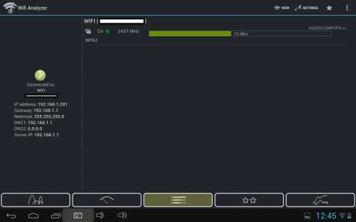

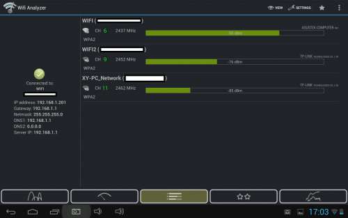

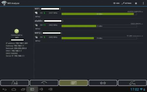

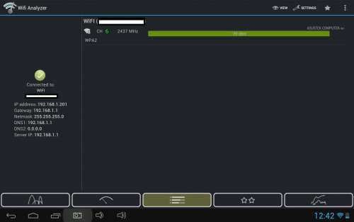

1 : gyári antenna, emeleten router mellett
2 : gyári antenna földszinten
3 : lemezkeret kivágva , emelet
4 : lemezkeret kivágva , földszint
5 : pirossal jelöltem,hogy hol vágtam ki a keretet az antenna fölöttLátható,hogy kivágás után,az emeleten jött két újabb hálózat,valamint a földszinten nagyobb lett a térerő (WIFI ssid), + lent is jött megint 2 új hálózat,amit eddig nem látott a tab.
