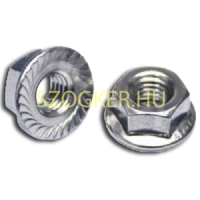

Caddyban az ülés mögött van egy választó fal majd pedig a raktér.
A fal túloldalán vannak rögzítési szemek a csomagoknak.
Ennek a csavarjához egy új fogazott anyával rögzítettem a kábelt. -
