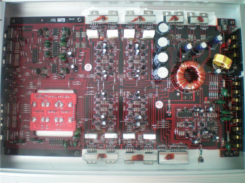

Szia.milyen sub megy rola?csak AZ megy rola a 20mm2 Kabel az milyen? Aluminium vagy Ofc Rez kabel? Ezek alapjan amit irtal Sima tulterheles, egyszeruen kicsi az erosito.bekotesek rendben? biztositek mekkora tettel AZ Erositohoz? Mekkora Van benne?arrol nem talaltam infot
troll81
Kezdjünk neki autó rádió 4x10 max 4x15 rms ez egy érzékeny szettet elvisz mondjuk.igen lényeges különbség van a kettő közt ha van a hangszóró mögött energia,erő akkor igazán megmutatja magát.
.ahogy látom neked még fontos az hogy legyen hangerő is.én minimum egy négycsatornást néznék ami hidalva legalább 400 körül van a sub miatt. a maradék két csatornával hajtanám a szettet, azt az erősítőt én nem annyira erőltetném.Használtan vennék egy jó 4 csatist 80 100 A biztivel legalább.meg kérdés mennyi a keret amit fordítasz rá?
