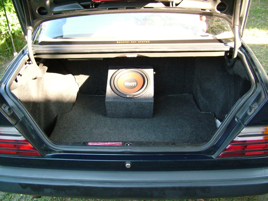

Szia, nagyon rossz nyomon jársz, két okból is.
1. Nem kell hangszóró hátra.
2. A wattozást felejtsd el, nem ezen múlik, két komponens passzol-e egymáshoz. Kezdjük ott, hogy a gyártók nem egységesen mérik az eszközök teljesítményét, így kapásból megdől a wattozós elmélet. Még azonos gyártó különböző termékei között is lehet ebben némi különbség. Ne foglalkozz vele.Járható út 1: meghallgatsz pár (azaz inkább sok) autót, és amelyik találkozik az ízléseddel és a tárcáddal, azon a nyomon megpróbálsz elindulni. Ez sem fogja elsőre pontosan a kívánt eredményt hozni, de sokkal célravezetőbb, mintha technikai adatlapok alapján próbálsz vásárolni. Adatlapokra támaszkodva a vakszerencsére bízod magad, azt meg senki se szeretné, te sem.
Járható út 2: elmondod, mit szeretnél, mennyit szánsz rá, milyen autóba szereled, mi van meg eddig a rendszerből, és a tapasztaltak segítenek, mit vegyél. Ebben az esetben sem lesz biztosan kielégítő a végeredmény, de legalább nem a vakszerencsére, hanem sokezer óra hallgatózásra alapozol - mégha nem is a saját füleddel történt meg mindez.
s4tch
orbano
13-as hangszórókból még korrekt dobozolással (értsd egy otthoni jól méretezett hangfalban) sem fogsz egetverő basszust kicsalni, nemhogy kocsiban gyári helyen kvázi freeair megoldásban.
azt a 70 ezret költsd egy olcsóbb erősítő + szett párosra, a maradékot pedig költsd a megfelelő beépítésre. sőt, első körben ennyi pénzből lehet jobban kijössz, ha csak fejről hajtasz mondjuk egy -itt a fóumban kedvelt- Hertz DSK 16-os szettet, és minden maradék pénzt a beépítésre költesz. így még talán marad is, és hang is lesz a kocsiban.A vér nem válik VAZZE!™

"Leginkább rendes hangzást és egészséges basszust szeretnék(nem olyan, hogy kiveri a májamat, de mégis lehessen érezni)."Ezzel nem fogsz semmit érezni. Hallani sem. Talán ha a leírásnak megfelelően bedobozolod a hátsó "mélyet", de igazán akkor sem.
Egyébként van eladó uDimension RM208SL a carstylingon, bár kicsit drágán (20k alá be kell alkudni). Annak elég egy 9-10 literes láda és van basszusod.
Persze normális első szett nélkül ez is sovány lesz, de ahogy elnézem normális hangzás terén kicsik az igényeid, tehát még jó is lehet...A vér nem válik VAZZE!™

Amúgy mivel hajtod, és milyen az a láda? Elég kicsinek tűnik nekem (ez mondjuk nem szempont ) ahhoz a mélynyomóhoz...[ Szerkesztve ]
