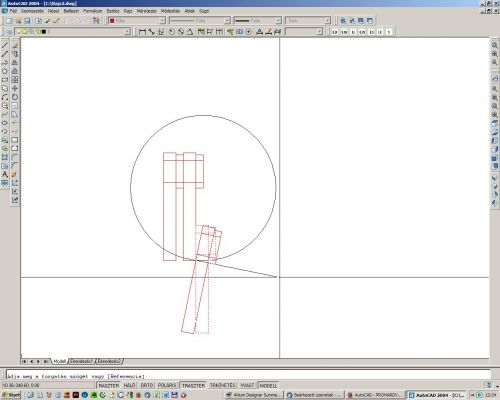

Sajnos nem megy valamit lehet, hogy rosszul csinálok.
Hogy lehetne, azt, hogy az a ferde vonal, ami a kurzorhoz megy, az objektum másik vonalát fogja meg?
Mondjuk a "majdnem" függőlegeset és akkor a tárgyraszterrel már megoldható lenne.
Köszi[ Szerkesztve ]

válasz nemisfontos #3644 üzenetére
Ez tényleg nem rossz! Főleg a fordulás szimuláció!
