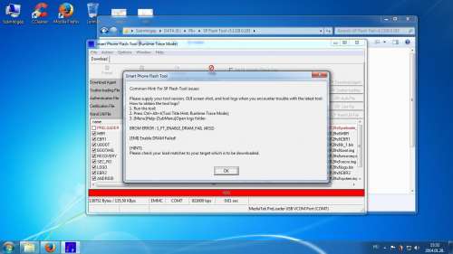

válasz cappa72 #60060 üzenetére
probáltam PRELOADER pipa nélkül is,akkor is ez volt az üzenet.
Megnéztem a verzió számokat is ami most a telón van
az régebbi.Download közben áll meg a hibával még nem is frissítettem

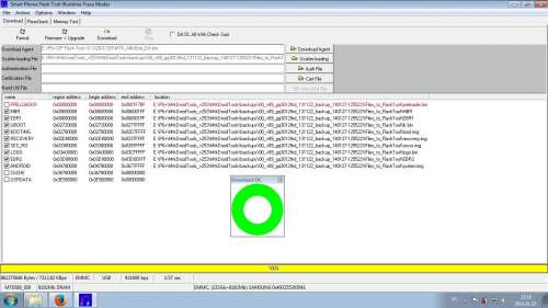

Hali !!
Az SP Flashtools hová menti le a romot a telóról.
Mert amikor kiirja a zöld karikát és az OK-t.
Utána hiába keresem de nincs sehol.Előre is köszi a segítséget !

ajajjj baj van.
Nem indul a teló
a robot van a képernyőnNem adtam neki semmit meg. Az MTK DROID Tools le mentette magának

a Preloader és a Cache nincs kipipálva és tölti szépen le

válasz cappa72 #60093 üzenetére
tehát
amikor felment az összes driver a windows 7 64bit-re
és sikerült a Framaroot-al rootolni a telót
utána engedte a MTKdoid tools rootolniés utána minden ablak aktívvá vált.
csináltam róla egy nvram backupot és egy rendes backupot a rendszerről.
Utána rányomtam arra hogy szedje le a kínai progikat a telóról és ennyi.Ezután akartam a Flashtools-al is lementeni az eredeti romot.
Ez csak úgy sikerült (VOLNA) ha az MTKdoiddal kinyert scatter file-t olvastattam be a Flashtools-al.
A Preloader és a cache nem volt kipipálva !
Le is szedett egy 700 MB körüli romot, csak nem tudom hova mentette,mert amikor megjelent a zöld karika
OK és nem találtam sehol ekkor rányomram a Read back gombra de nem adta fel a mentés másként.
Mivel a Preloader és a cache nem volt kipipálva figyelmeztetett hogy nemlesz teljes a mentés.
Amikor bezártam a flashtools-t keresgettem megy darabig a romot a gépen,de nem találtam.
Ekkor lehúztam a gépről a telót , akksi be és most robot figyel.MTKdroidos mentések vannak meg.

válasz cappa72 #60098 üzenetére
igen a felirat ez volt .
A download az tudtommal letöltést jelent ugye ?
csak arra nyomtam rá az upgrade firmware gombra nem.
Azt a scatter file-t tallóztam be amit az MTKdroid lementett. Abból a mappából.Flashtools-ba alul a sárga csík alatt számolt és ott 700MB körüli értéket láttam.

válasz cappa72 #60106 üzenetére
akkor a download a telóra való letöltést jelenti ?
ezt rendesen félre értelmeztem
már csinálom is a factory resetet.U.I: megcsináltam a factory resetet a recoverybe.
sajna nem jó
robot van[ Szerkesztve ]

válasz cappa72 #60112 üzenetére
821 MB lett az a !Files_to_FlashTool mappa tartalma
várom a további lépéseket parancsnok
Már nem akarom elcseszni .
Leírod nekem lépésenkét ?

válasz CoolBoy323 #60118 üzenetére
nem volt rádugva a telefon.
cappa72 nem írta hogy rá kell dugniPoco F2 Pro 8GB/256Gb ł Intel I5-4690 ł Asrock H97 Fatal1ty Performance ł FSP Raider S 550W ł Gigabyte R9 280X 3GB GDDR5 WF3 Rev2.0

Az egyik leírásba úgy szerepelt
1 ki van szedve az akksi
2. belépek a flashtoolsba
3 betallózom a scatter file
4. downloadot nyomod
5. gyorsan , akku nélkül, rádugom a telót
6 el van magának, meg csinálja amit kell
7. zöld OK
8 program bezár
9. usb kábel kihúz
10 akku be és start ??Poco F2 Pro 8GB/256Gb ł Intel I5-4690 ł Asrock H97 Fatal1ty Performance ł FSP Raider S 550W ł Gigabyte R9 280X 3GB GDDR5 WF3 Rev2.0
