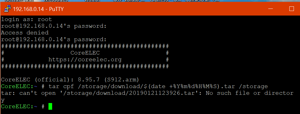

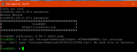

Bocs de valahogy nem jön össze a mentés. A putyban ezt kapom amikor beírom az általad leírt parancs sort. Valamit rosszul csinálok?
#50557) mexel OK köszi.[ Szerkesztve ]
Béni2360 - Redmi Note 8 Pro - Acer Aspire 5 A515-51G -- LG OLED55C8PLA - YAMAHA RX-V685 - Mission mx4 5.0 - Taga TSW-90 v.3 - QNAP TS-133 - Mini MX-G - MECOOL BB2 PRO- X96 MAX PLUS -ZIDOO Z1000 Pro
Beni2360
Akkor ezek szerint nem a már előre beállított mappa végett nem mentette el.
Én se figyeltem csak másoltam, pedig előttem voltak a mappákBéni2360 - Redmi Note 8 Pro - Acer Aspire 5 A515-51G -- LG OLED55C8PLA - YAMAHA RX-V685 - Mission mx4 5.0 - Taga TSW-90 v.3 - QNAP TS-133 - Mini MX-G - MECOOL BB2 PRO- X96 MAX PLUS -ZIDOO Z1000 Pro
