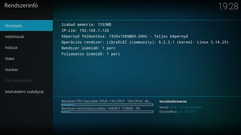

polgcsabi #36657 üzenetére
mexel dualboot rendszerét javaslom, LE 8.2.3.1-gyel, tökéletesen működik. A blogjából lehet letölteni és minden infó ott található.
