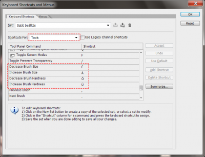

„Az ecsetméret növelés/csökkentésnek mi a gyors gombja? Mert a photoshop gyorsbillek között ezeket írták: [ ] ami ugye magyar bill.en AltGr+F illetve AltGr +G. De ezzel nem működik...”
Edit–> Preferences –>Keyboard Shortcuts. Beállítod ezeket, majd elmented saját beállításként.
