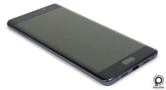

Az előlap 74,2%-át tölti ki az 5,7 hüvelykes, Full HD felbontású, ebből adódóan 386 ppi képpontsűrűségű AMOLED megjelenítő, ami gyárilag kicsit kékesre hangolt ugyan, és betekintési szögei sem a legjobbak, de gyakorlatilag végtelen kontraszttal kápráztatja el a felhasználókat. A panel az LG műhelyéből érkezett, Diamond Pentile szubpixel-elrendezésű, de a Samsung hasonló kijelzőivel ellentétben itt a kék képpontok apróbbak, és értelemszerűen ezekből is van több, mint zöldből vagy pirosból. A vállalat alapítója, Lei Jun a bemutatón állította, hogy egy ilyen, 110%-os NTSC színteret megjelenítő 3D panel hatszor annyiba kerül, mint egy hagyományos, de szintén Full HD IPS kijelző, ezzel pedig gyakorlatilag meg is magyarázta, hogy miért nem lett QHD. Emiatt azonban nem érdemes aggódni, ha VR-tartalmakat nem a mobilunkkal akarunk fogyasztani, akkor bármire elég lesz ennyi képpont, cserébe pedig kevesebb leterhelt energiaforrást és hosszabb üzemidőt kapunk.
Az AMOLED kijelző az LG műhelyéből érkezett, állítólag nem olcsó
Az AMOLED kijelző az LG műhelyéből érkezett, állítólag nem olcsó [+]
A gyártó tipikus ár-érték bajnokaihoz szinte mindig javasoljuk fólia vagy védőüveg használatát, hiszen általában nem nehéz őket megkarcolni, viszont a Mi Note 2 elöl-hátul Gorilla Glass 4 védelemmel büszkélkedik, így bár a fokozott biztonság sosem árt, az alapvető karcvédelem itt megvan. Nézhetjük akármilyen aprólékos és kritikus szemmel, a Mi Note 2-ben nem nagyon fogunk hibát találni. Tökéletes kialakítású fém keret, feszes és jól működő gombok, egy darabból megmunkált SIM-tálca, hibátlan illesztések és csatlakozók, recsegésnek pedig jelét sem hallhatjuk. Megvan az értesítési led a beszédhangszóró mellett, nem hagyták ki az infraportot és a 3,5 milliméteres jack csatlakozót a telefon tetejéről, a hangszóró és az USB Type-C port pedig alul kapott helyet.

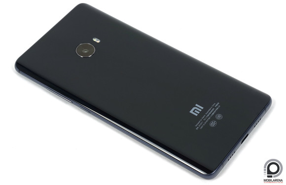

A hátlap is üvegből készült
A hátlap is üvegből készült [+]

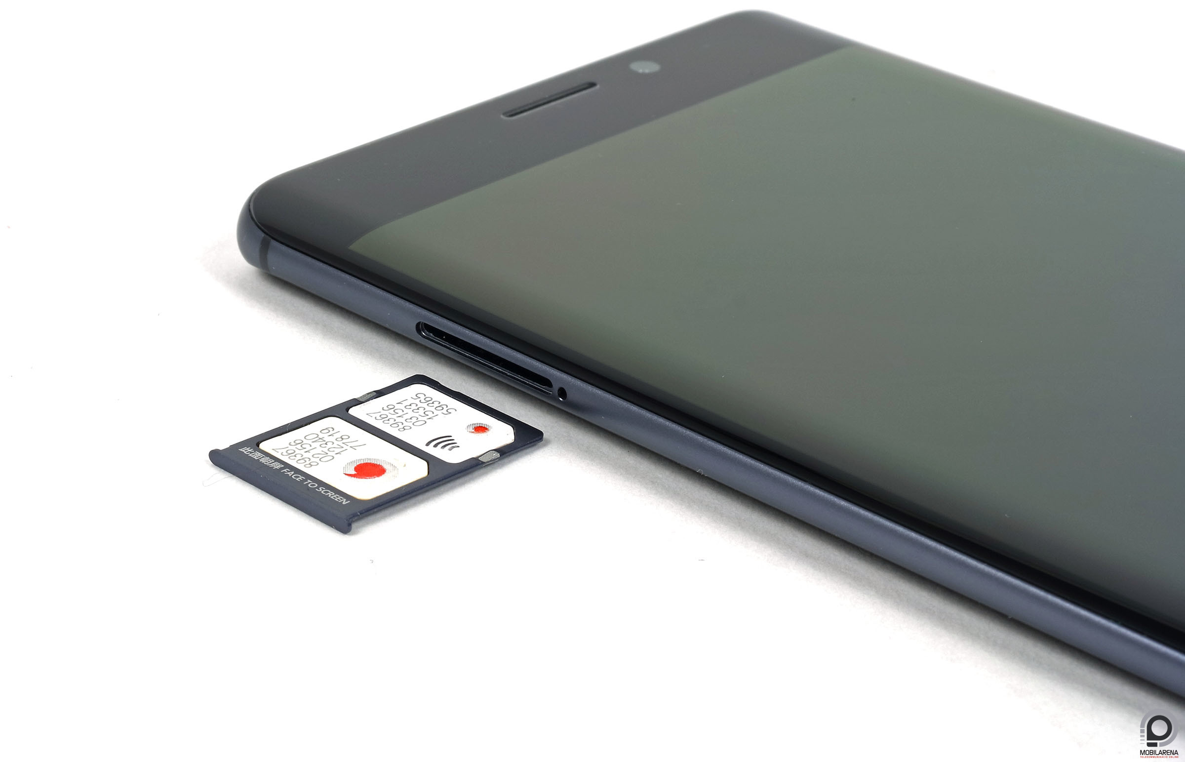

Két darab nanoSIM kerülhet a tálcára
Két darab nanoSIM kerülhet a tálcára [+]
A hátlapi kamera enyhén kilóg a remekül megmunkált, szintén lekerekített üvegfelület síkjából, ez pont annyira zavaró, hogy ha asztalon próbáljuk használni, akkor már billeg, ha pedig tokkal használjuk, akkor könnyen érezzük a mélyedésben lévő ujjlenyomat-szenzornak. Mindenesetre az optikai képstabilizálás kimaradt, helyette láthatunk egy dupla ledes, kéttónusú vakut és egy Mi logót a hátlapon. Az üveg miatt némi tükröződésre és általában rengeteg ujjlenyomatra is figyelmesek lehetünk, noha egyik sem olyan mértékű, mint a Mi Mix esetén.

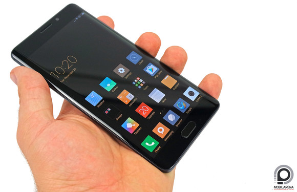

Alkalmazásmenü továbbra sincs Alkalmazásmenü továbbra sincs
Alkalmazásmenü továbbra sincs [+]
