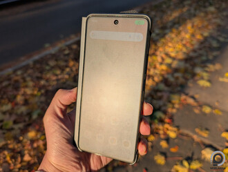

A panel 6,8 hüvelykes, FHD+ felbontású (1080 x 2460 pixel, 396 ppi) TFT LCD panel. A képarány a piacon szokásos 9:20,5-hez, a frissítés lehet fix 60 Hz vagy 120 Hz, illetve a két érték között dinamikusan váltó intelligens mód. A kijelzőt a TCL matt felületű rétege fedi, ez nem gyűjti az ujjlenyomatokat, papírszerű tapintást eredményez, illetve a tükröződést is elnyeli. Előnye idén is, hogy kellemesebb a szemnek a hosszabb távú használat során, de hátránya, hogy erős közvetlen fény alatt nehezebben olvashatóvá teszi a panelt. A közvetlen kültéri napfény időnként akár olvashatatlanná is teheti a panelt, főleg úgy, hogy az eszközünk alatt mért 619 nites fényesség ugyan jobb a tavalyinál és általánosságban LCD-től is, de minimum kétszerese kellene ahhoz, hogy közvetlen napfény alatt látható maradjon a tartalom. Ez mondjuk akkor jön rosszul, ha bringán vagy autóban navigálnánk a telefonnal és a ráeső napfény miatt nem látjuk, mit mutat.

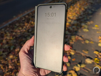

A betekintési szögek elég szűkösek sajnos, a matt felület pedig erősen veri vissza a fénytA betekintési szögek elég szűkösek sajnos, a matt felület pedig erősen veri vissza a fénytA betekintési szögek elég szűkösek sajnos, a matt felület pedig erősen veri vissza a fényt A betekintési szögek elég szűkösek sajnos, a matt felület pedig erősen veri vissza a fényt [+]

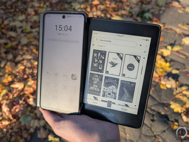

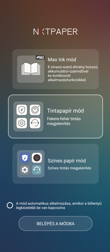

A tavalyi modellhez képest jelentősen jobb a kontraszt, jobb az élesség, a 120 Hz-es frissítés gyorsabb is, a választható módok pedig átgondoltabbnak tűnnek. Van színes papír mód, ami visszafogottabb szaturációval dolgozik, a tintapapír mód fekete-fehérre cseréli a színeket, a Max Ink mód pedig lényegében ugyanez, de letiltja az alkalmazások és értesítések jelentős részét és visszafogja a háttérfolyamatokat, így üzemidőt növelve. A panel — ellentétben mondjuk a színes E Ink kijezőkkel — nem változtat semmit fizikai módon, egyszerűen a szoftver próbálja átverni az agyat. Több-kevesebb sikerrel ez megy is neki, szemből vagy oldalról nézve a TCL 50 NxtPaper megjelenítőjéről simán hihetjük, hogy e-papír. Viszont amint annyi fény éri, amit már nem tud kompenzálni az LCD panel világítása, kiderül a turpisság, ám sajnos az e-inkkel ellentétben nem javul, hanem romlik az olvashatóság.
Balra a TCL 50 NxtPaper 5G, jobbra egy 4. generációs Kindle Paperwhite olvasó
Balra a TCL 50 NxtPaper 5G, jobbra egy 4. generációs Kindle Paperwhite olvasó [+]

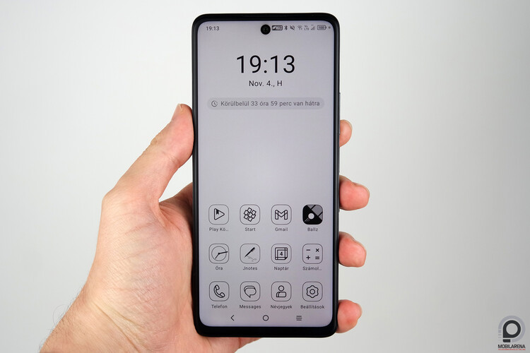

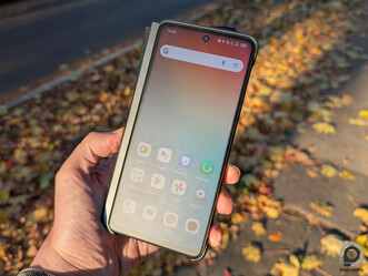

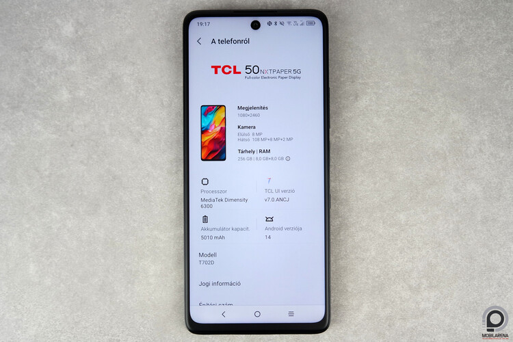

A képernyő sarkainál egyébként látható némi szürkésedés, a háttérvilágítás nem tökéletesen homogén, viszont ettől eltekintve jó minőségű LCD-t találunk a TCL telefonjában, ha valaki szeretné elkerülni az OLED megjelenítőket, érvényes ez az alternatíva. Van adaptív fényszabályozás a keretbe épített érzékelőre támaszkodva, ez megbízhatóan működött. Állítható a színhőmérséklet, van NXTVision a videók és fotók megjelenítésének javítására, illetve van olyan olvasómód is, ami csak monokrómra cseréli a rendszer színeit. Az említett tintapapír mód ennél egyel tovább megy, tökéletesen lapos ikonokkal, legtöbbször kitöltés nélkül, csak körvonalakkal, melegebb színárnyalattal és fehér helyett sárgás hátterekkel.
Max Ink módban, szemből
Max Ink módban, szemből [+]

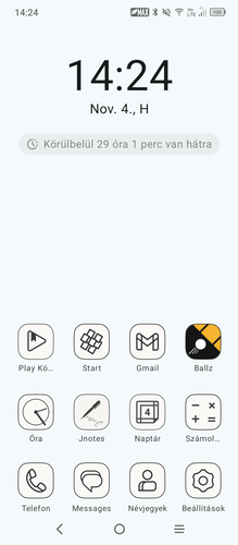

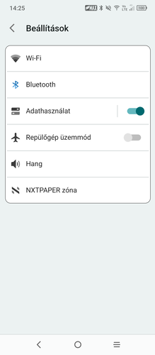

Tintapapír módban minden alkalmazást elérhetünk, Max Ink módban csak az általunk választott hét appot. Ilyenkor csak ezektől jön értesítés, így ez egyfajta digitális detoxra is jó, vagy csak zavartalan munkára, szórakozásra. Mivel megadható bármilyen app, így betehetjük mondjuk a Kindle-t, a mangák vagy képregények olvasására használt programunkat, PDF-olvasót, vagy e-mail klienst is. Ebben a módban a beállítások is korlátozott funkcionalitással bírnak, de például a telefon, a névjegyzék vagy az óra, illetve az általunk kiválasztott appok teljes funkcionalitással futnak. És ugyan elektronikus könyvolvasókat szimulál ilyenkor a telefon, a 120 Hz-et nem kapcsolja le, görgetés során magas frissítési rátán dolgozik a panel.
Csak a képernyőképeken maradnak színesek az ikonok a Max Ink módbanCsak a képernyőképeken maradnak színesek az ikonok a Max Ink módbanCsak a képernyőképeken maradnak színesek az ikonok a Max Ink módban Csak a képernyőképeken maradnak színesek az ikonok a Max Ink módban (forrás: Mobilaréna) [+]

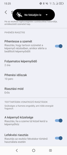

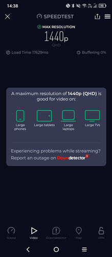

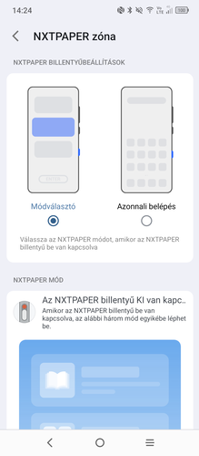

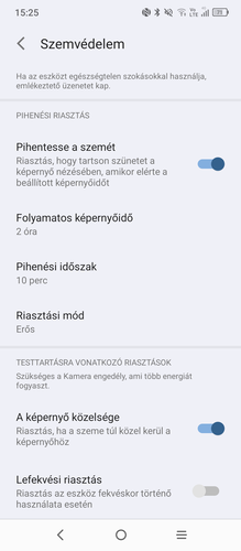

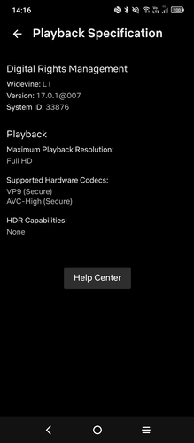

Megvan a Widevine L1-es DRM-szint, így megy a nagy felbontású stream SVoD szolgáltatásokon keresztül, viszont HDR megjelenítésre nem képes a telefon. A helyzet megint ugyanaz, mint már említve volt: amíg nem éri közvetlen fény a panelt, addig tök rendben van, bár a matt felület videós tartalmak esetén a vonalakat kissé mosottá változtatja, nincs olyan élessége, mint egy hasonló felbontású OLED kijelzőnek. De nem is az a célja a TCL-nek, hogy egész nap a telefont bámuljuk, a szoftverben található több olyan funkció, melyek figyelmeztetik is a felhasználót ha túl közelről nézi telefonját, ha túl sokáig nézi, vagy akkor is, ha féloldalasan fekve bámulja a mobilt. Ezekhez a funkciókhoz az előlapi kamerát veti be a mobil, ahogy a 2D-s arcfelismeréshez is, és néha pontatlanságba fullad a funkció túlbuzgósága, például az asztalra fektetett telefonra ránézve az asztal mellett állva is kiírta az értesítést, hogy ne tartsam olyan közel az eszközt. De van a giroszkópra támaszkodó rezgési riasztás, illetve olyan is, ami arra figyelmeztet, hogy a környezeti fények túl sötétek, vegyük lejjebb a fényerőt és kapcsoljuk be az éjszakai módot. Ezek egyike sem aktív alapból, a NxtPaper zóna nevű menüpontban tudja a felhasználó elérni a funkciókat, ugyanígy a DC elsötétítést is kézzel kell kapcsolni a beállításokban vagy a vezérlőközpont gombjai közt.

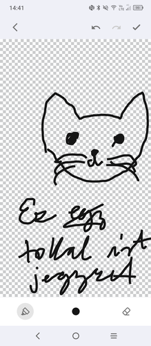

A toll a tokban jópofa adalék, de passzív stylus, tehát csak ujjunk helyettesítésére jó. Aláírni, precízebben kijelölni valamit jól jön, de nincs rajta gomb, nincsenek a Samsung S Penhez hasonló extra funkciók, és a hozzá tartozó szoftver is kimerül annyiban, hogy oldalról behúzhatunk egy gyors kézi jegyzetet. A tollal történő bevitelnél ráadásul a dőlésszögre is figyelni kell, mert 45 fok környékén már nem feltétlen érzékeli a hegyet a telefon.
