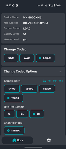

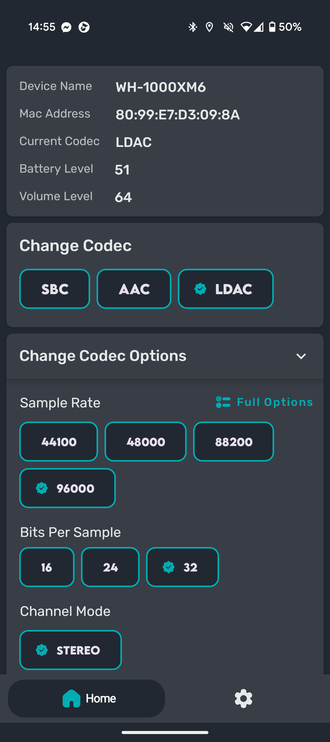

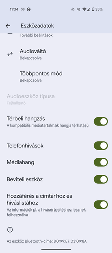

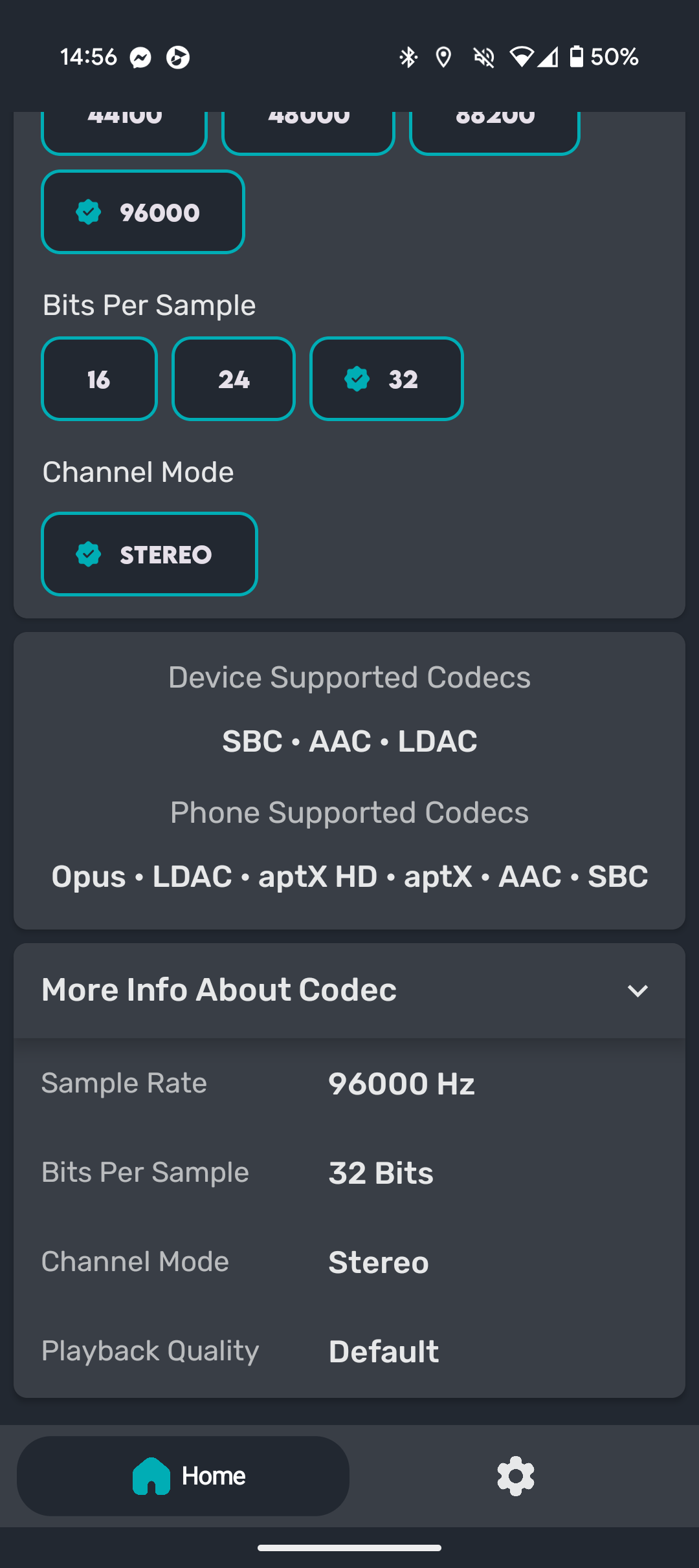

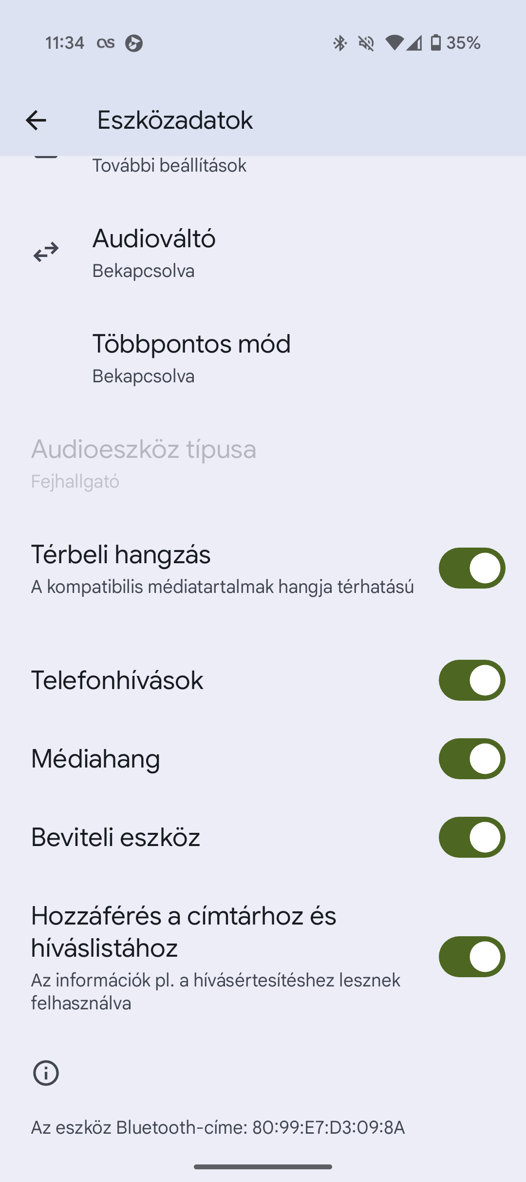

Bluetooth 5.3-on keresztül az XM6 képes SBC, AAC, LDAC, LC3 (BLE Audio) kodekeken kommunikálni, támogatott az Auracast funkció is. Az aptX támogatást hiányolhatjuk esetleg, de az LDAC jó helyettesítő, és ha kompatibilis készülékkel párosítjuk az XM6-ot, automatikusan a nagyobb felbontású kodeken keresztül kommunikál majd, amennyiben a hangminőség priorizálása van megadva az alkalmazásban. Az Apple-felhasználók AAC-re lesznek korlátozva. Tapasztalatom az AAC és az LDAC használata során egyaránt pozitív, stabil a kapcsolat, nincs hangkimaradás, nincs szaggatás jelzajos környezetben sem. Van két eszközzel multipont kapcsolat, ezek között a váltás valós időben történik, zökkenőmentesen, viszont ilyenkor AAC-re vált a fejhallgató, nem használja az LDAC-t.

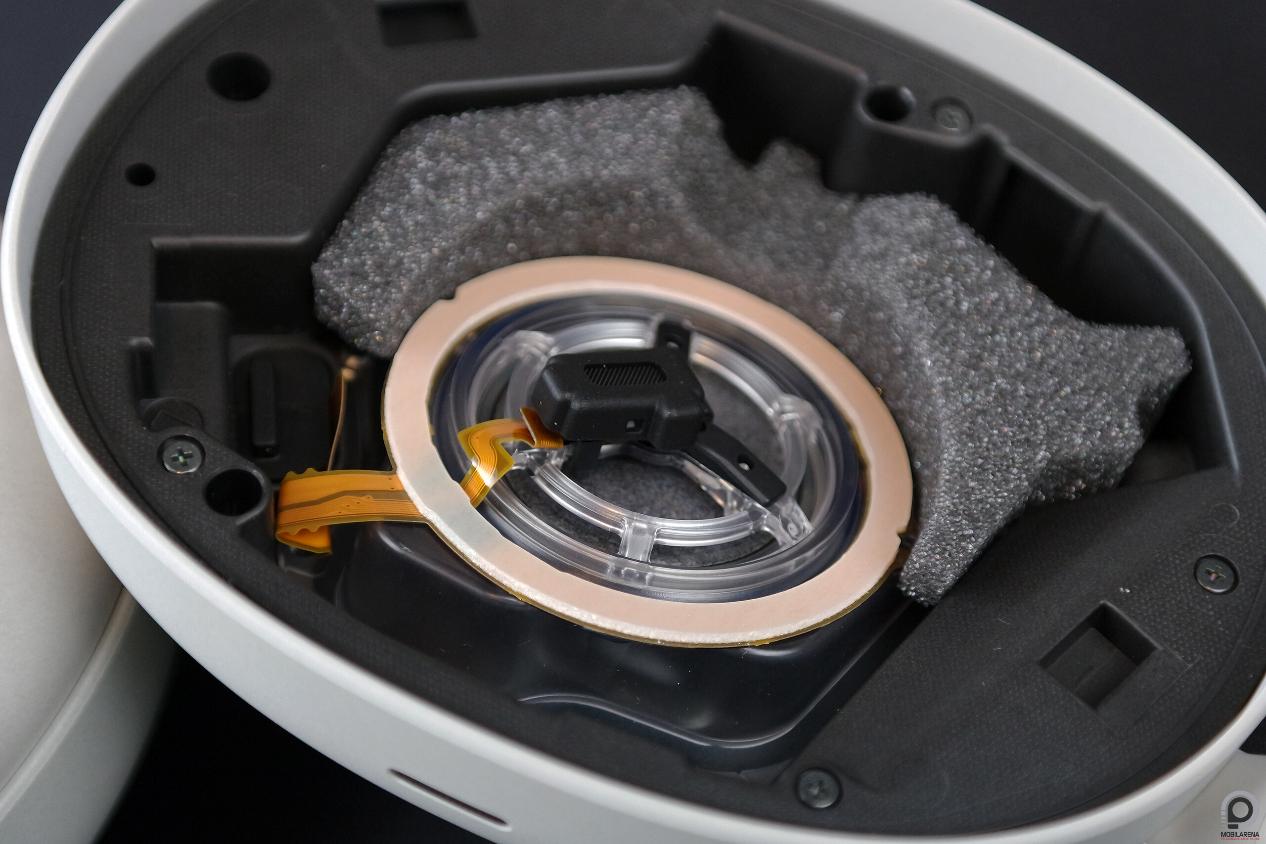

Mindez persze mit sem jelentene, ha az új szénszálas 30 milliméteres, neodímium mágneses membránnal szerelt dinamikus meghajtók rosszul szólnának. Az impedancia bekapcsolt állapotban 48 ohm (1 kHz), kikapcsolva 16 ohm (1 kHz), a frekvenciaátvitel 4 Hz és 40 000 Hz között van, vezeték nélküli kapcsolat esetén 20 Hz és 40 000 Hz között, ha az LDAC kodeket és hangminőség priorizálása módot használunk. Az érzékenység 103 dB/mW, a kialakítás teljesen zárt, a hangsugárzó körül pedig újratervezték a szigetelést a még pontosabb ANC és torzítás nélküli hangzás érdekében.

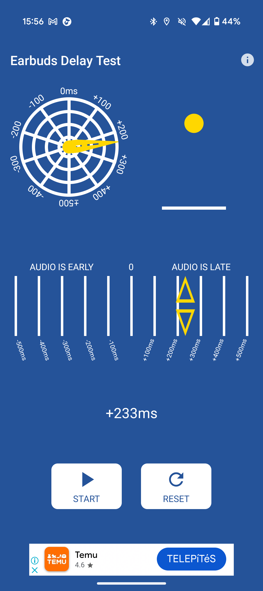

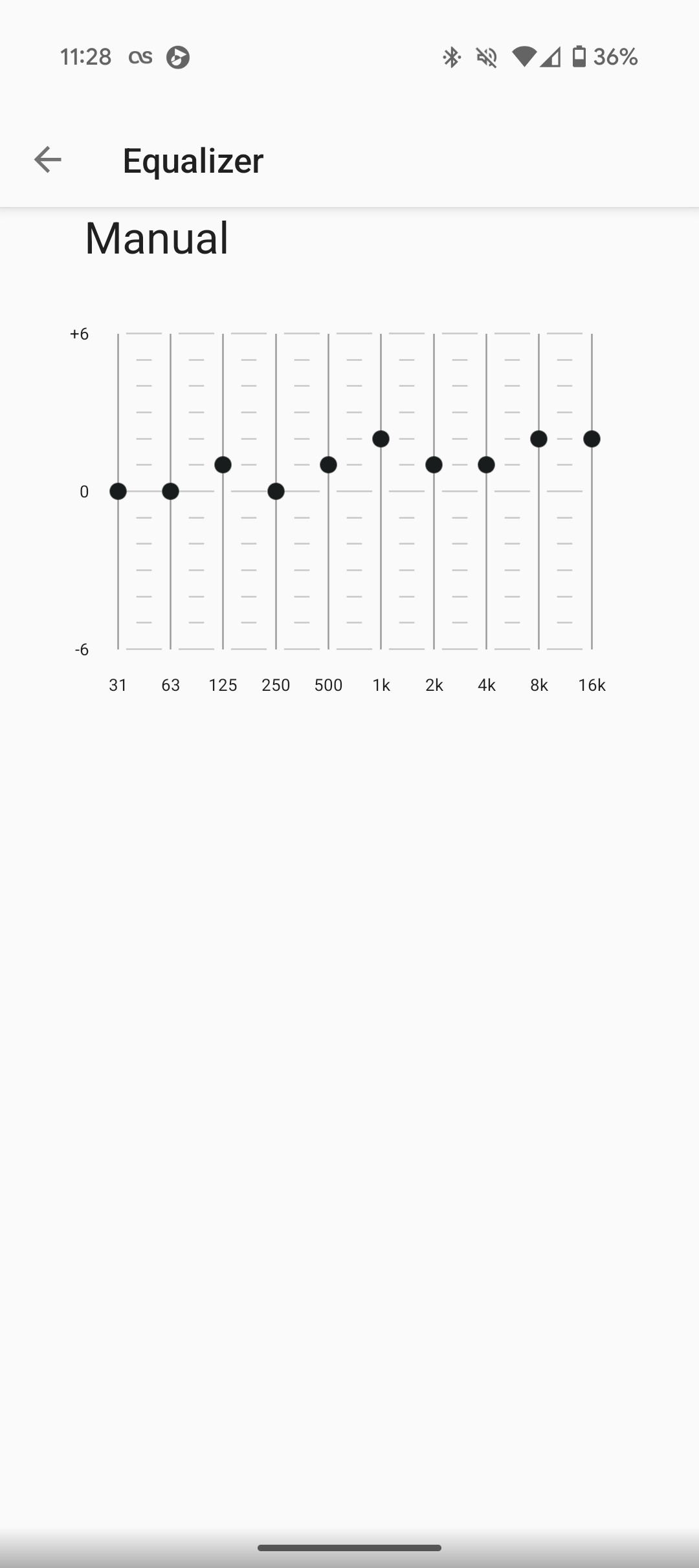

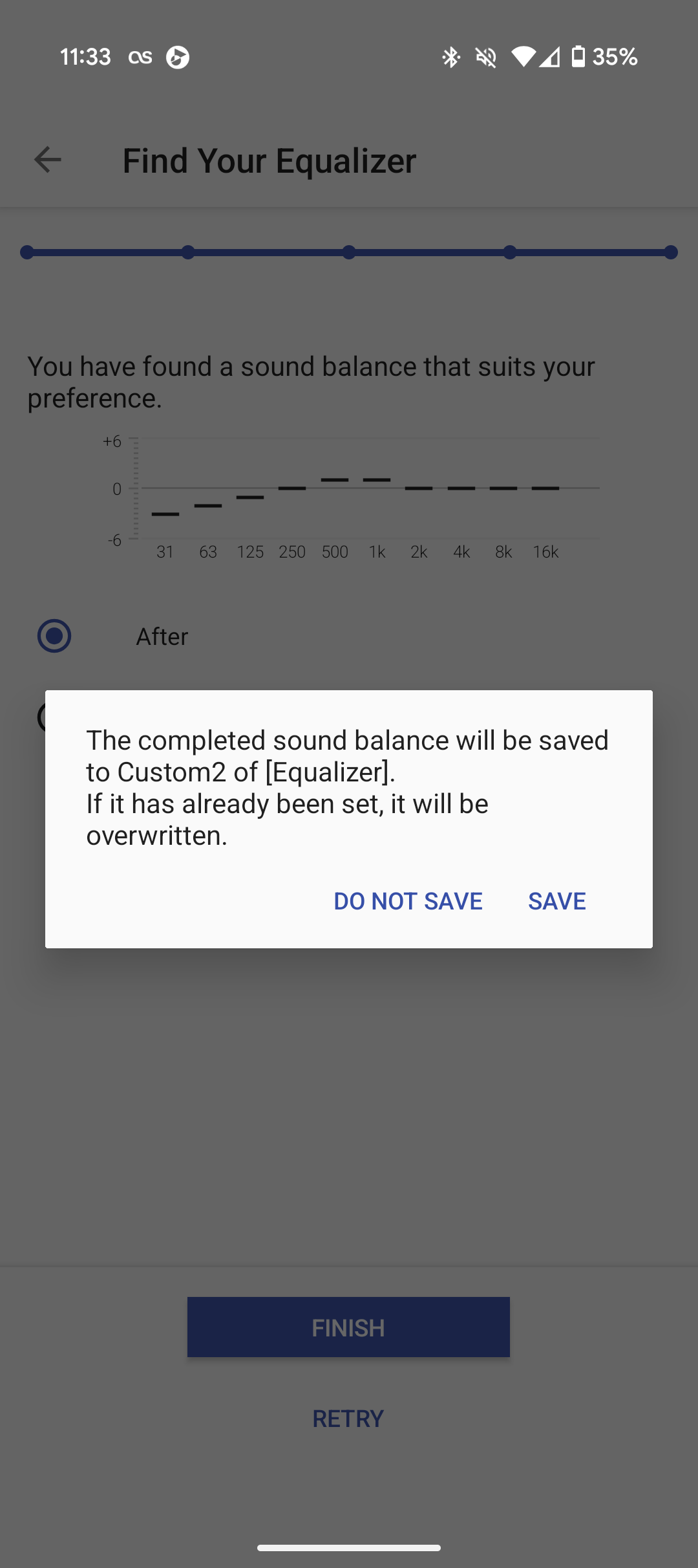

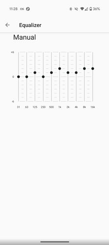

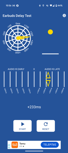

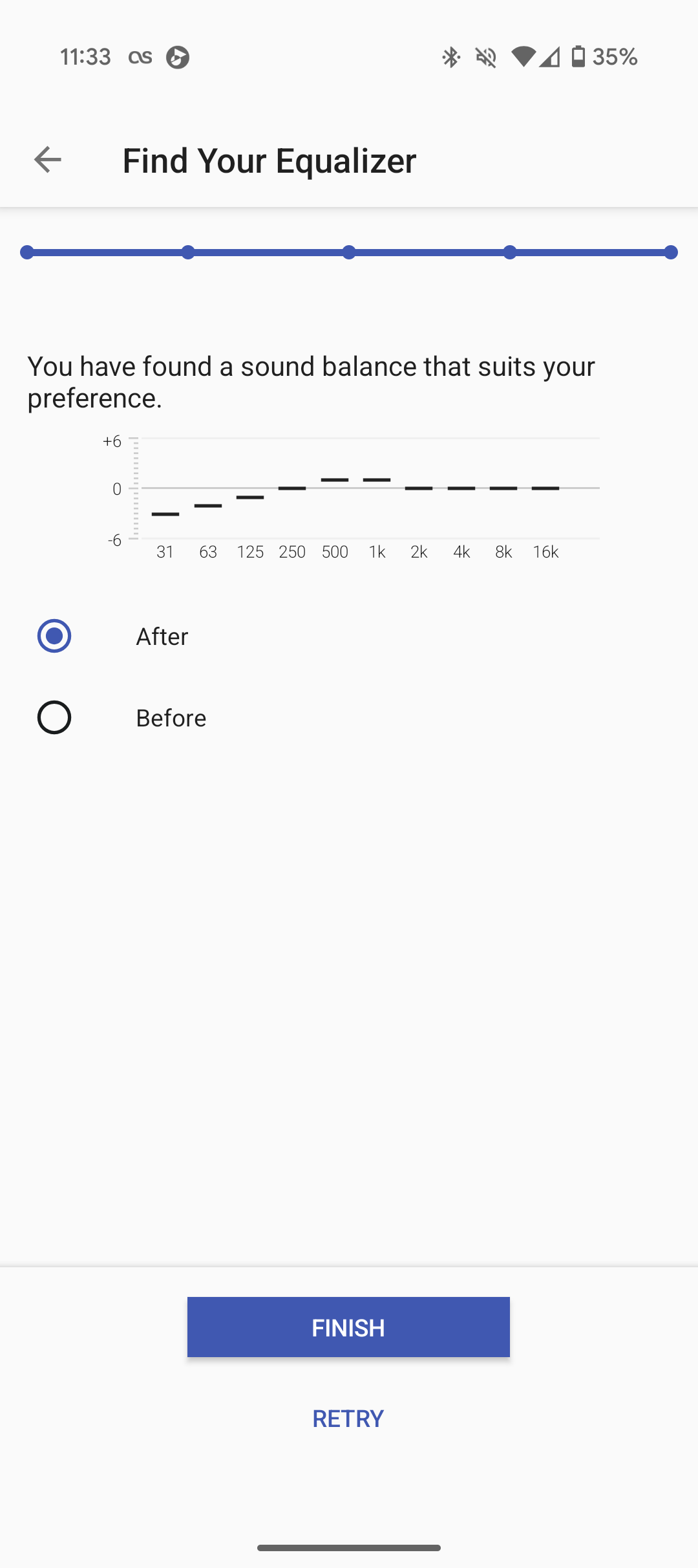

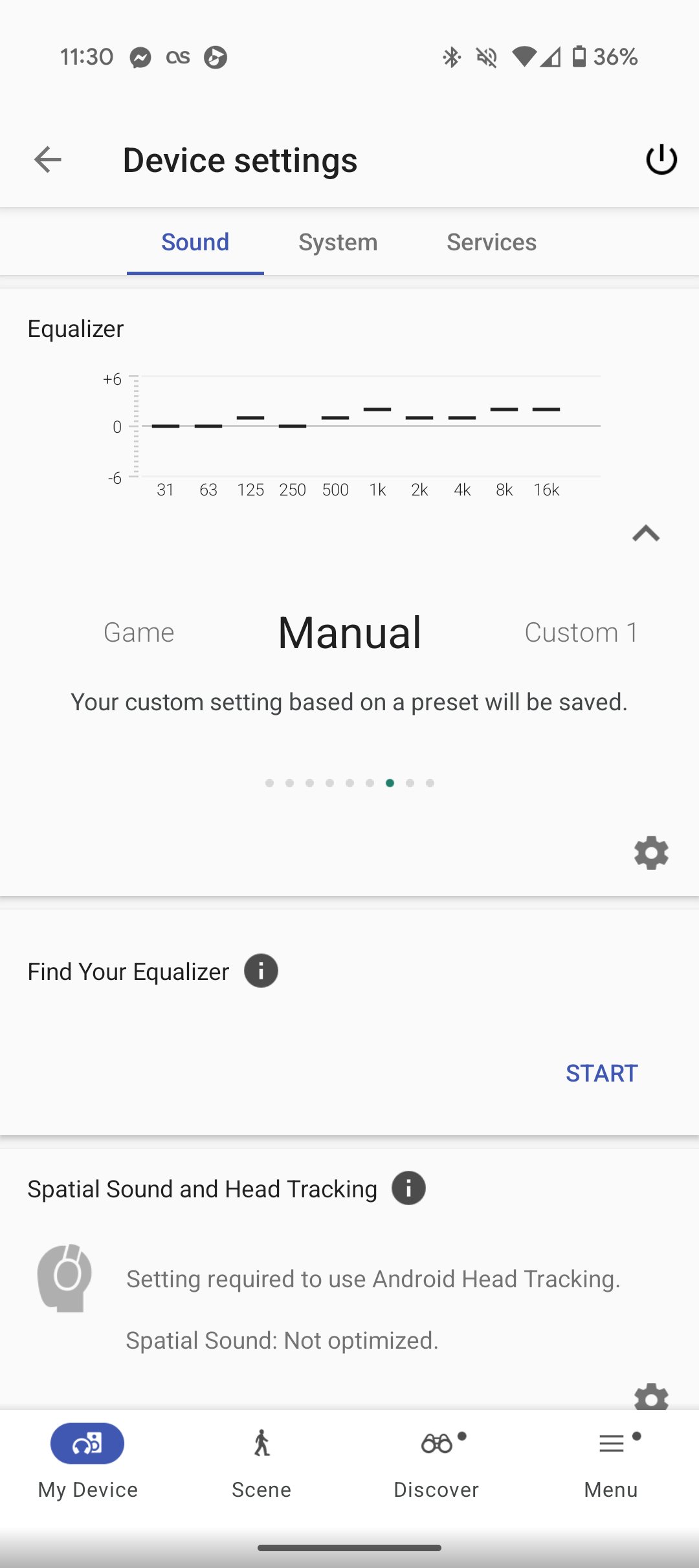

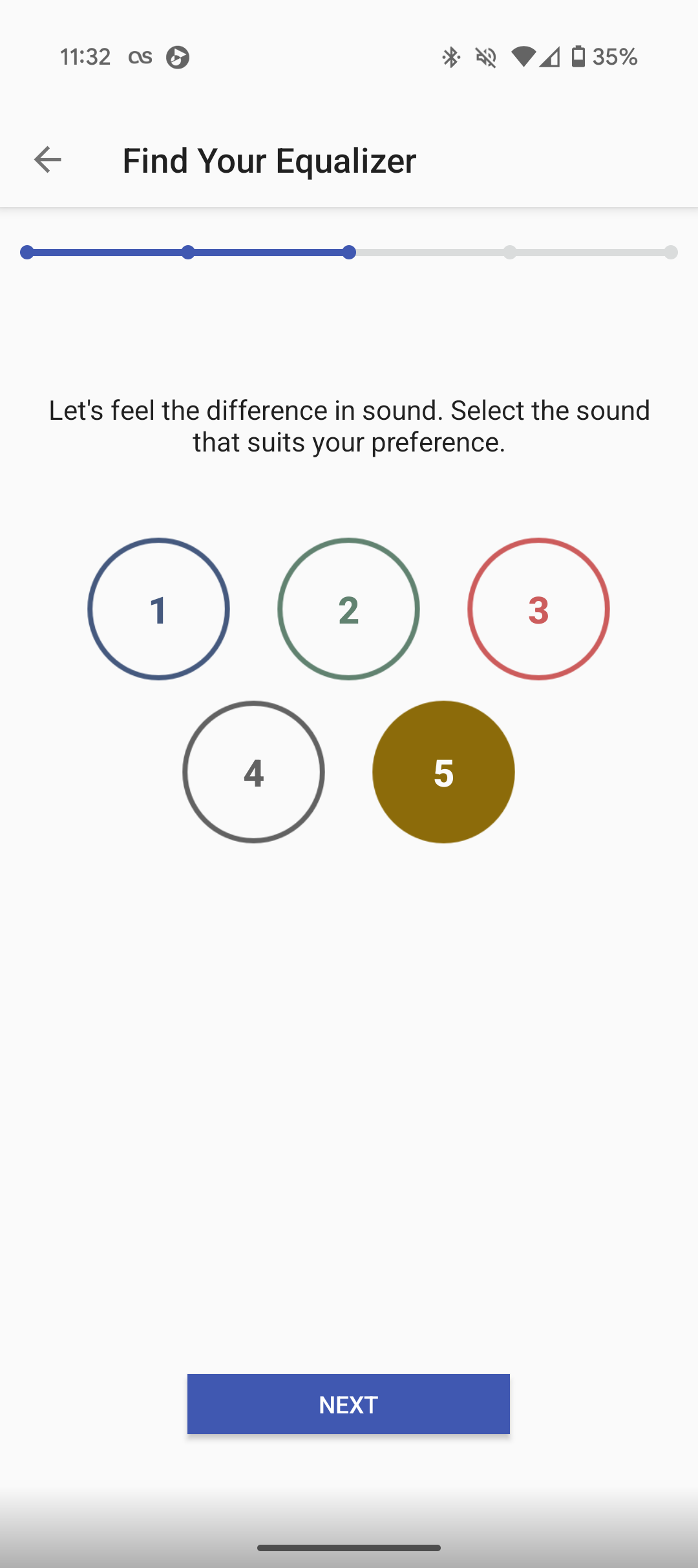

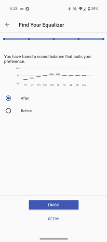

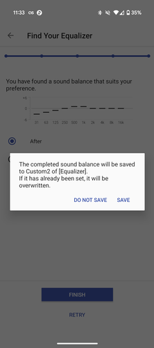

Több előre generált EQ-mód is van, köztük egy Game nevű, ez a mobiljátékosoknak szól, de a bekapcsolása nem csökkenti a fejhallgatón mért +200 és +240 ezredmásodperc közti késleltetést. A gyári hangoláson viszont kétféleképp változtathatunk. Az egyik az automata mód, ami azt kéri, hogy indítsunk el egy ismerős dalt, majd a felkínált öt beállítási lehetőség közül válasszuk ki azt, ami a fülünknek legkellemesebb. Ez a végén generál egy EQ-görbét, amit Custom2 néven menthetünk is. A Custom fel van tartva kézi beállítások készítése számára a tízsávos virtuális keverőn, ezeket elmentve Manual néven találjuk majd meg őket később. Az alkalmazáson belül bármikor változtathatunk az EQ-n.
Hallásteszt alapú automata EQ-beállításHallásteszt alapú automata EQ-beállításHallásteszt alapú automata EQ-beállítás Hallásteszt alapú automata EQ-beállítás (forrás: Mobilaréna) [+]
