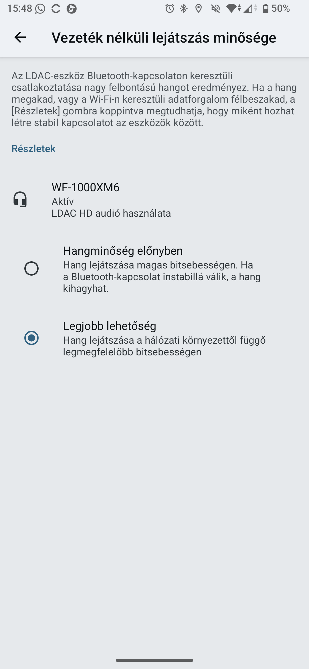

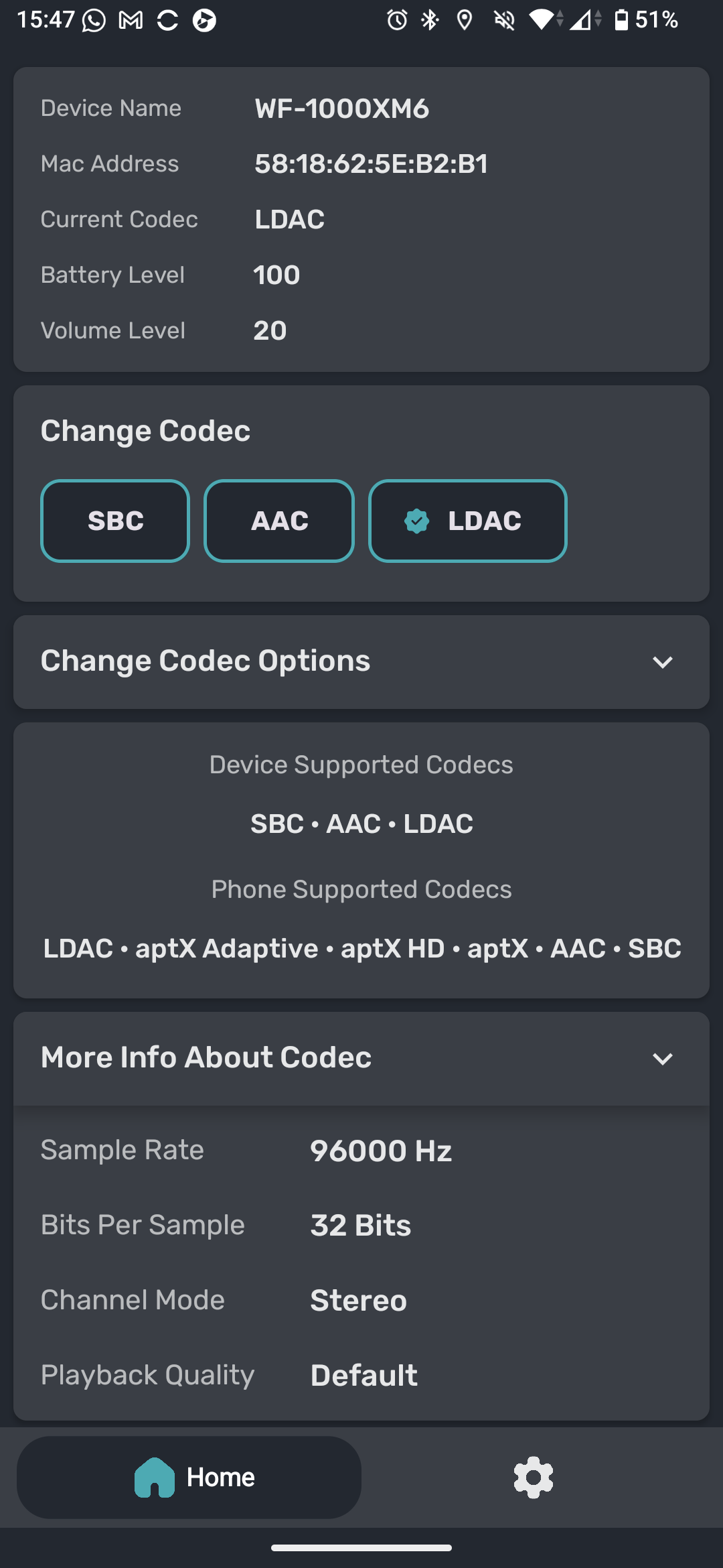

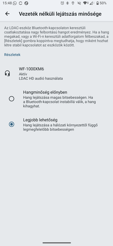

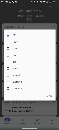

Kizárólag Bluetooth-kapcsolatra képes a WF-1000XM6, a Bluetooth-verziót viszont előzetesen nem specifikálta a Sony, azt tudtam kiszedni az eszközből, hogy 5.3-as verzión kommunikál. Adott az SBC és AAC mellett az LDAC kódolások támogatása, a BLE kommunikáció hívások lebonyolításánál, és a multipont is. A multipont funkció aktiválásával egyszerre két eszközhöz képes csatlakozni az XM6, és a multipont immáron nem tiltja le az LDAC használatát. A telefonomhoz LDAC-val, a laptopomra vagy az iPhone-omra AAC-vel szimultán kapcsolódott az XM6, és ha valamit átállítottam az alkalmazásban (például az ANC-t vagy EQ-t), az automatikusan életbe lépett a másik eszközön is. A Sound Connect alkalmazás felül kijelzi az aktuálisan használt kodeket és azt is, hogy aktív-e a DSEE Extreme felskálázás. A Bluetooth 6-os verziójának támogatása hosszú távú biztosításként jó lett volna, és meglett volna a lehetőség arra, hogy exkluzív funkciók érkezzenek a fülhallgatóra a jövőben. Az Auracast legalább így is támogatott.

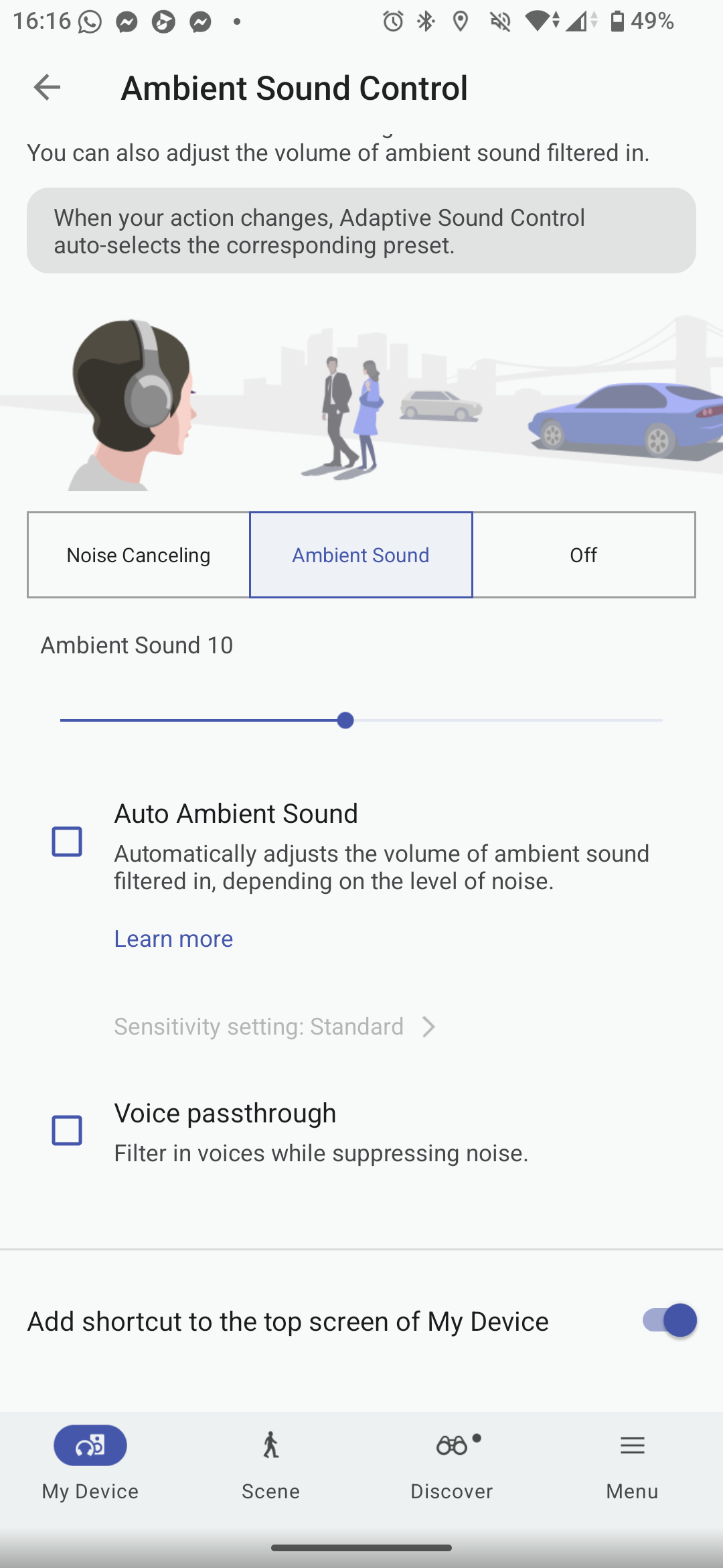

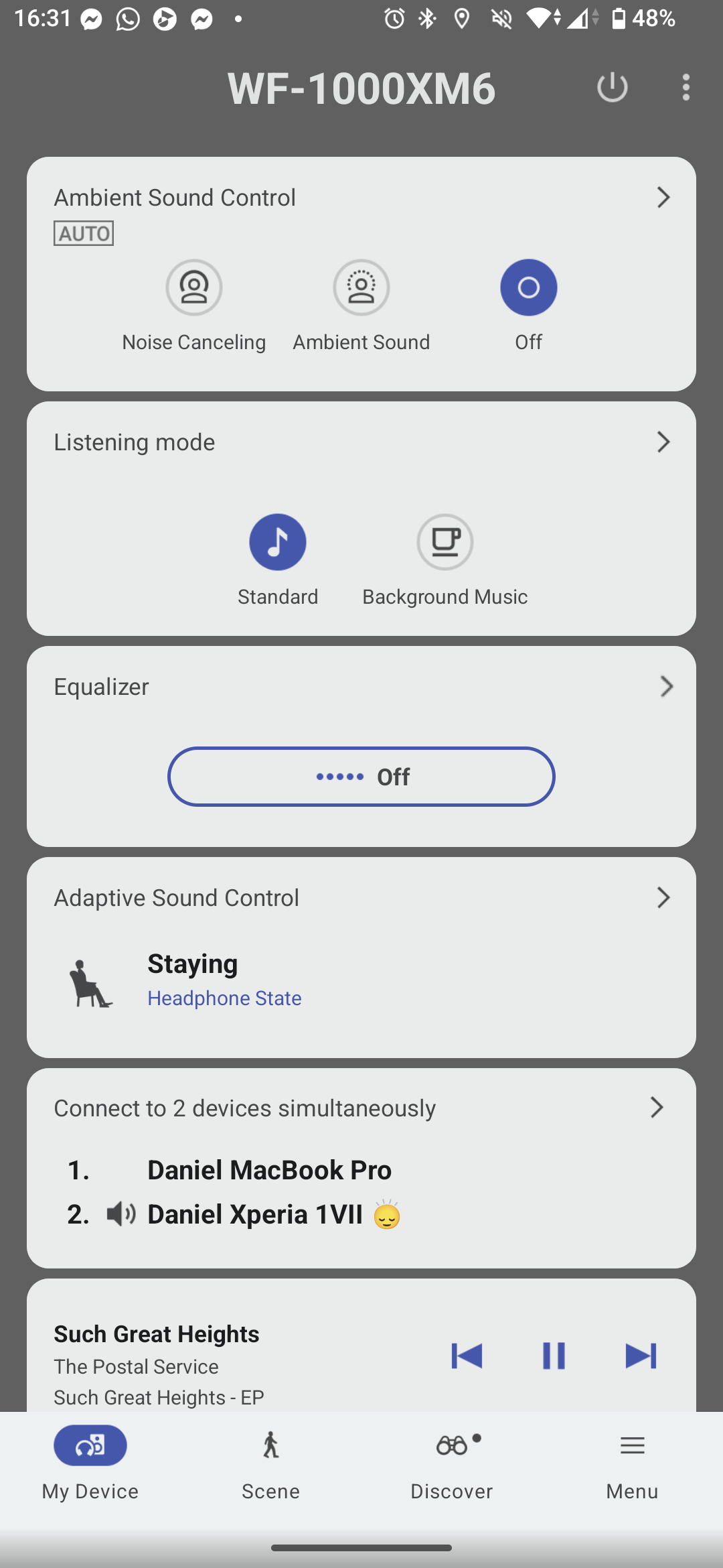

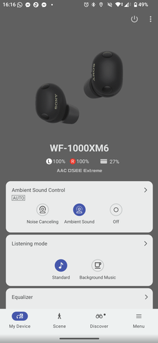

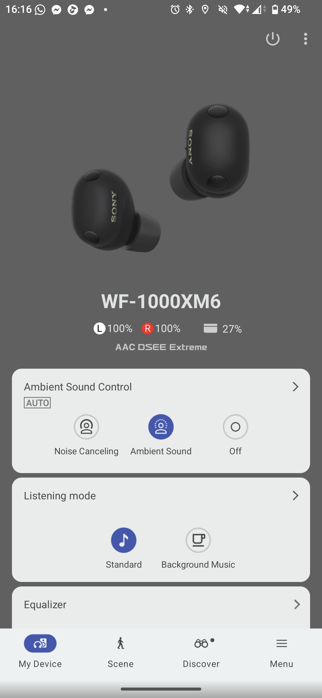

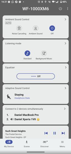

Az alkalmazásba belépve nem fogunk változást látni az elmúlt évekhez képest, felül a füles és a tok töltöttsége, alatta az ANC módjainak beállításai. Itt az Ambient Sound egyik újdonsága az adaptív mód (AUTO), ami egy tízes erősségi skálán a környezeti hangokat felismerve, azok erejéhez igazítva álltja a hangok beengedését. Ez az AUTO mód tapasztalataim szerint kényelmes és jól működik, kézzel pedig bármikor felül tudjuk írni, ha a Sound Connectben vagy a fülhallgatót megérintve az ANC-re váltunk. Opció kézzel is megadni olyan hangokat, melyeket szeretnénk, ha az XM6 átengedne, például autók hangjai, beszédhangok. Az Ambient Sound opciót indíthatja lokációnk, időpont vagy mozgásunk is, ezeket a Scene menübe lépve tudjuk beállítani.
(forrás: Mobilaréna) [+]

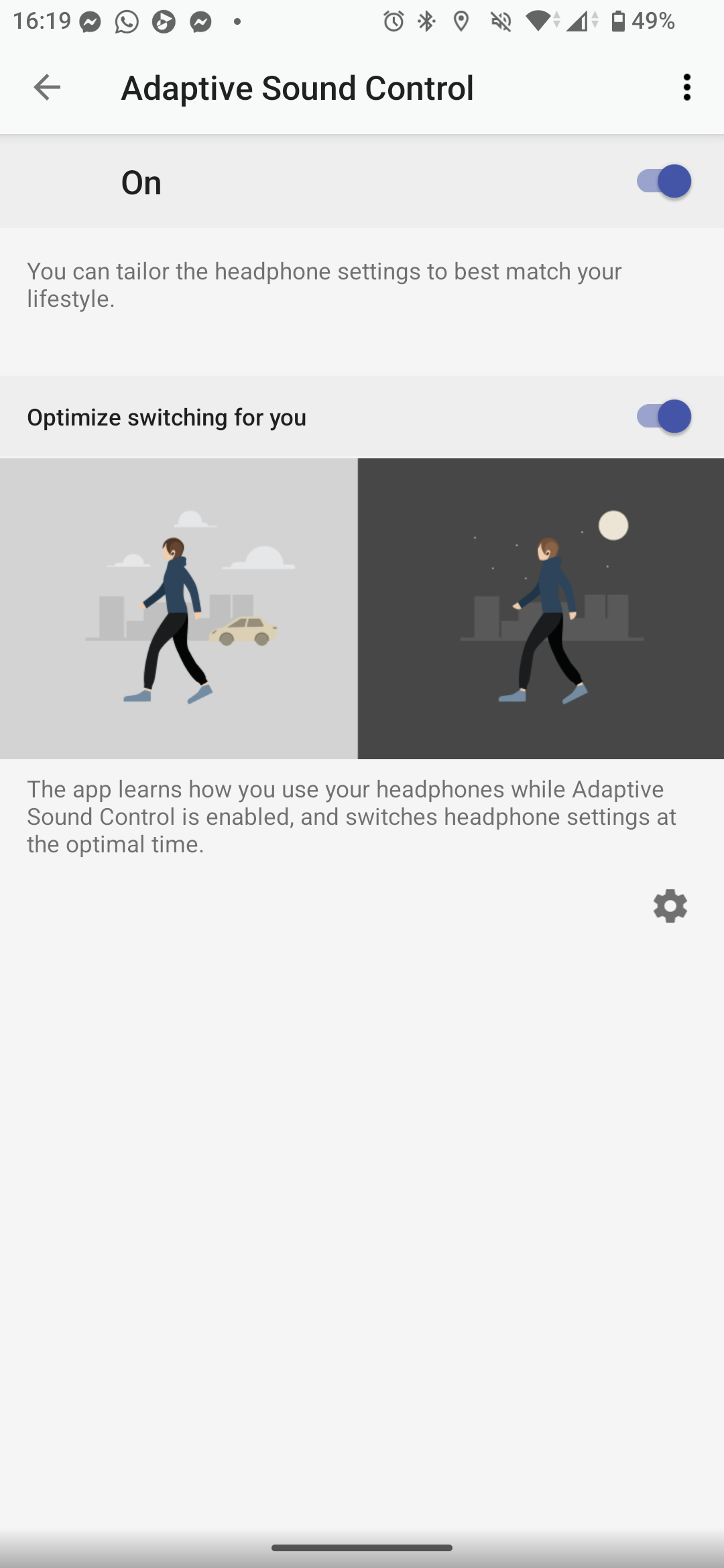

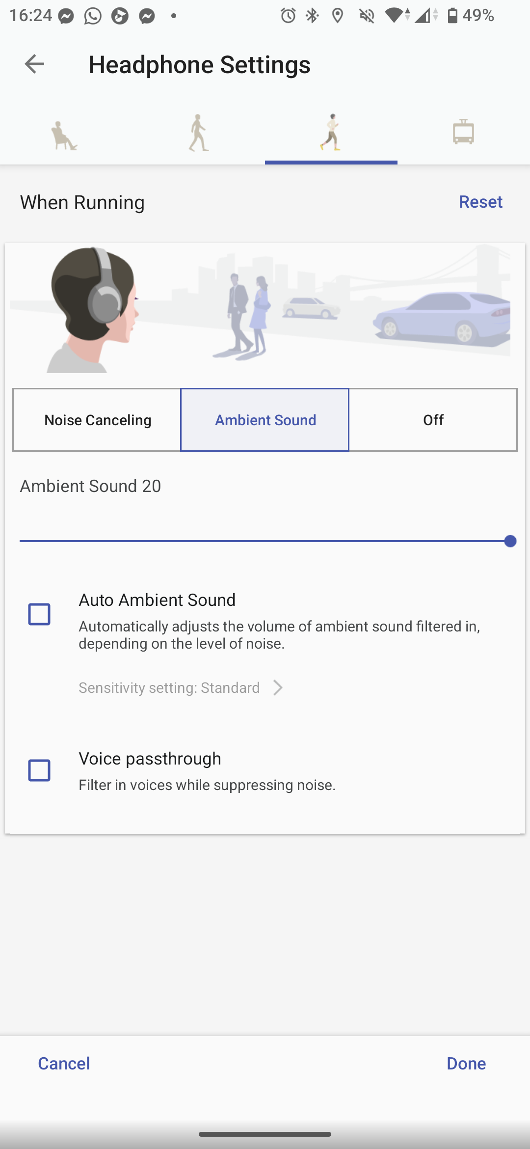

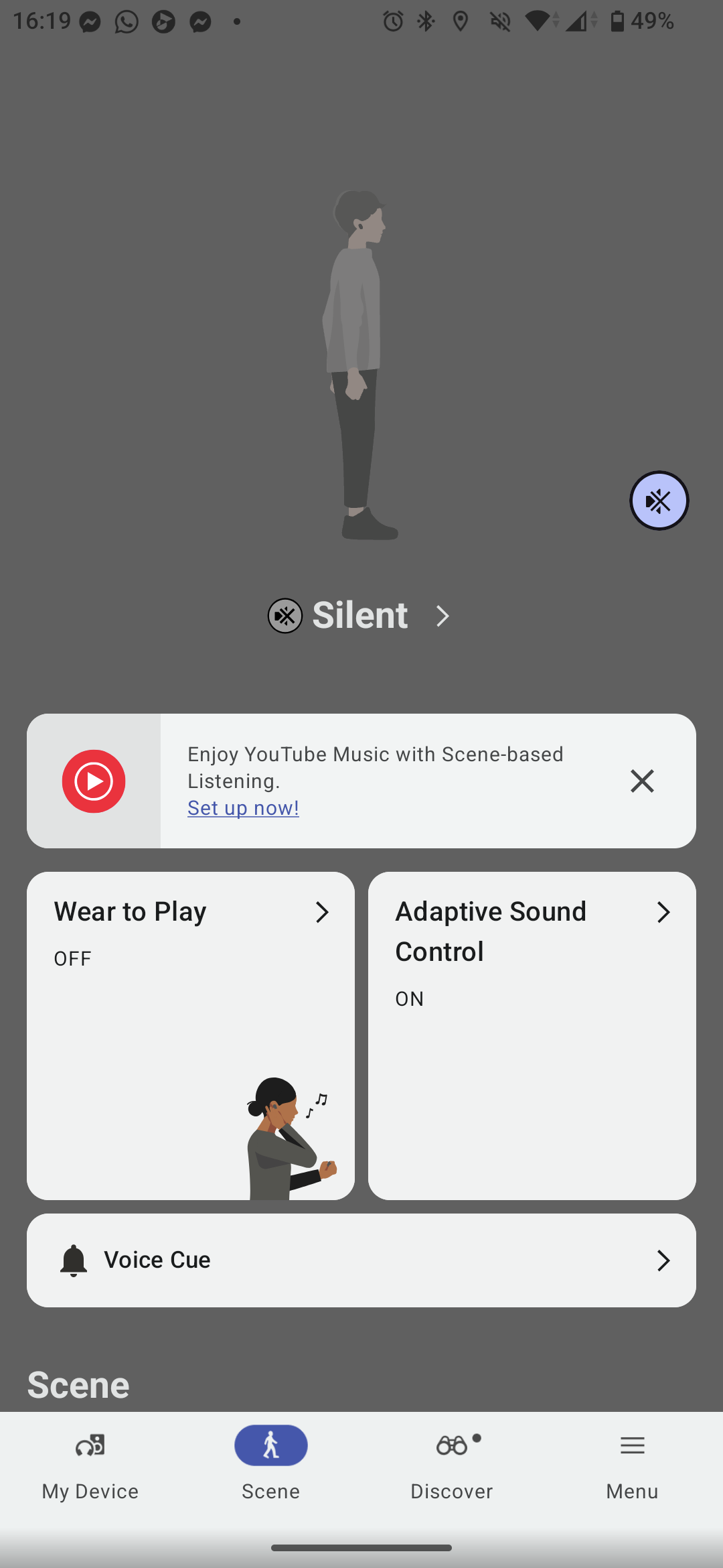

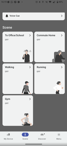

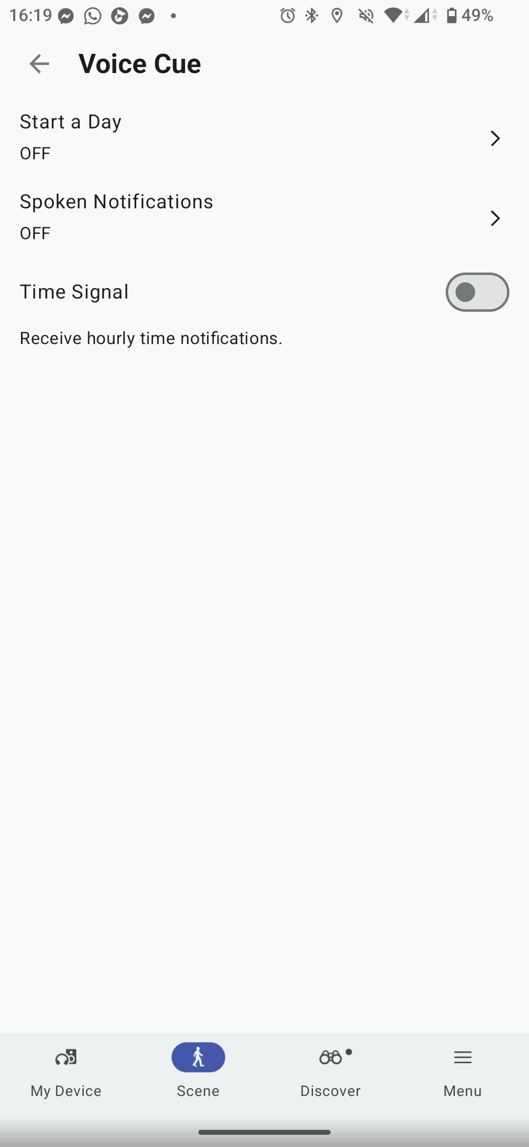

Adott a lehetőség beállítani, hogy a fülhallgató napi első viselésekor elmondja a dátumot, időpontot, és az is opció, hogy a bejövő értesítéseinket felolvassa. Használati mintáink alapján képes a napi ingázás vagy az edzés során automatikusan elindítani zenét, ha bekapcsoljuk. Mellette az Adaptive Sound Control is használható, ez nyugalmi helyzetben, sétálás, futás, járművön való utazás megkülönböztetésére képes és az általunk megadott módon kapcsolja be vagy ki az ANC-t. Egyhetes tapasztalataim szerint a járművek felismerése nem a legpontosabb, ha állva maradtam a buszon, többször azt hitte az XM6, hogy mozgok, így nem aktiválta az ANC-t. Ellenben, ha elkezdtem szedni a lábaim, hogy elérjem azt a bizonyos buszt, az ANC automatikusan váltott a hangátengedő Ambient módra kábé a második lépésnél. A különböző felismert szituációk esetén is külön-külön beállítható, hogy az Ambient Sound milyen erőséggel és mit engedjen át.

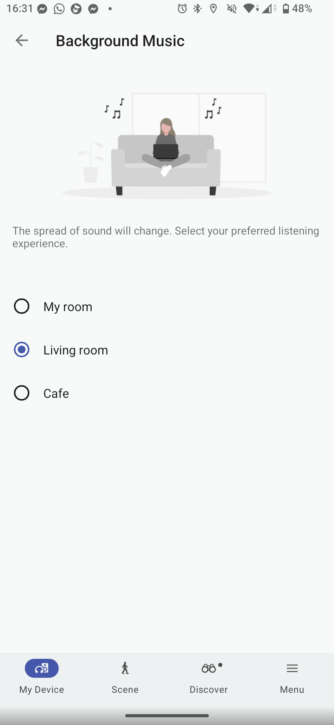

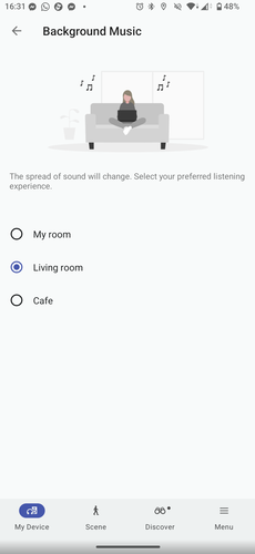

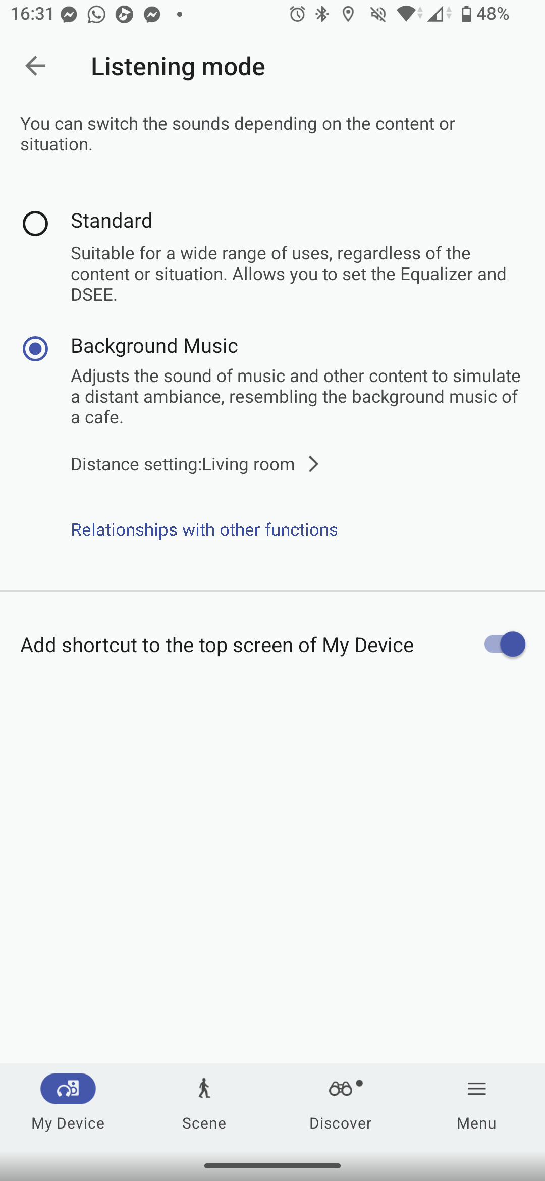

Visszatérve az alkalmazásba: beállítható, hogy mik és milyen sorrendben jelenjenek meg a főoldalon, de a gyári alapértelmezés szerint látható a Listening mode funkció és az előbb tárgyalt Adaptive Sound Control is, köztük ott az EQ. A Listening mode két beállítással képes működni, a Standard normál fülhallgatóként szólaltatja meg az XM6-ot, a Background Music viszont kvázi a háttérbe tolja a hangokat. Ha utóbbit használjuk, az EQ nem elérhető, mert lényegében ezzel játszik a szoftver, hogy kávézó, nappali vagy hálószoba akusztikus jellemzőit próbálja meg rekonstruálni. Kicsit mesterkélt, de nem mondanám rossznak, a Cafe például tényleg azzal a mélyekből tompa, a magas és középhangokat jobban megjelenítő karakterrel szól, amivel általában egy kávézóban találkozik az ember. Viszont mivel én személy szerint éreztem, hogy az XM6 a fülemben van viselése közben, annyira nem tudtam elvonatkoztatni tőle. Ez a funkció a LinkBuds Clipből hiányzik nagyon, ott több értelmét látnám személy szerint.

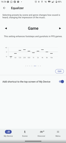

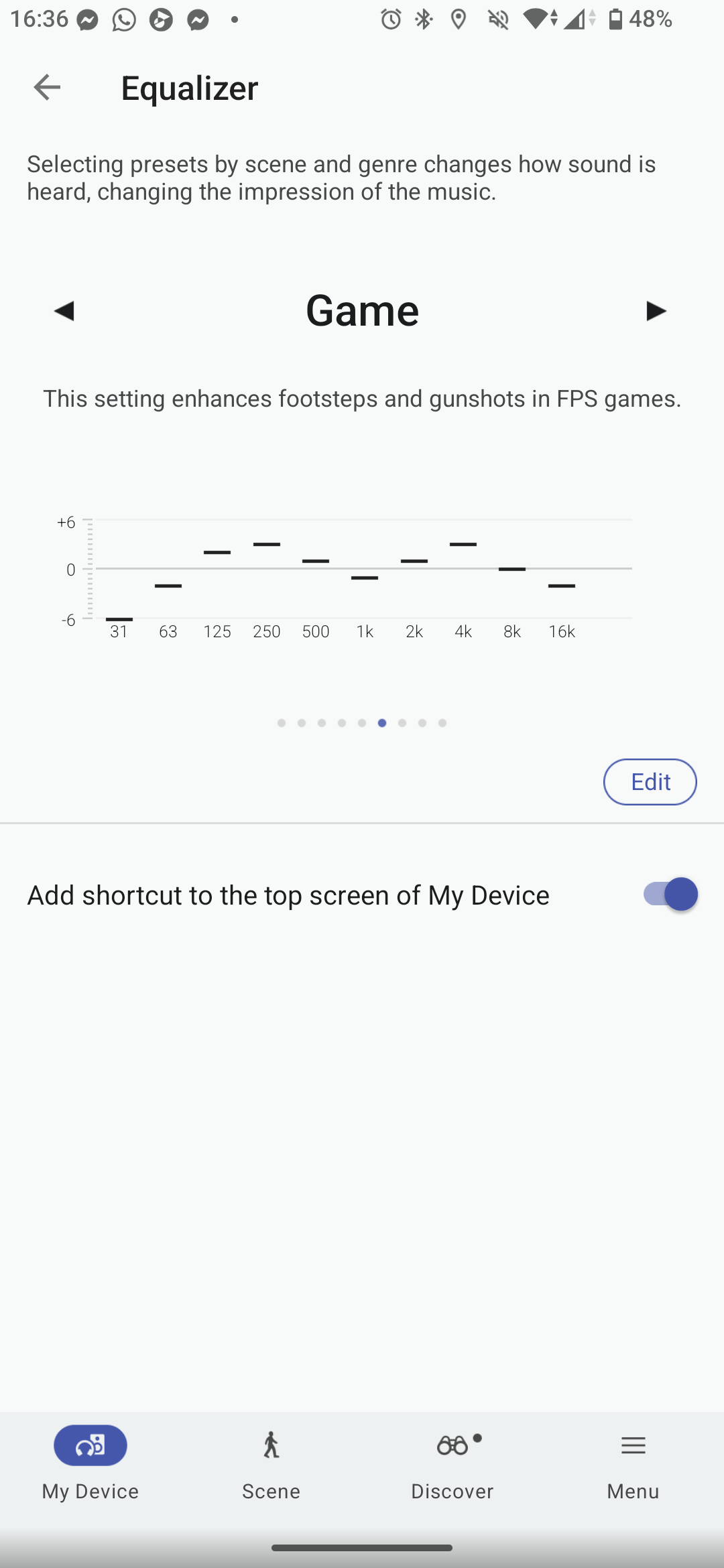

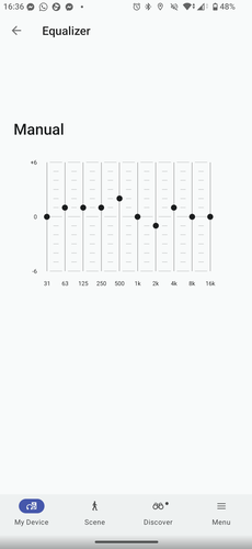

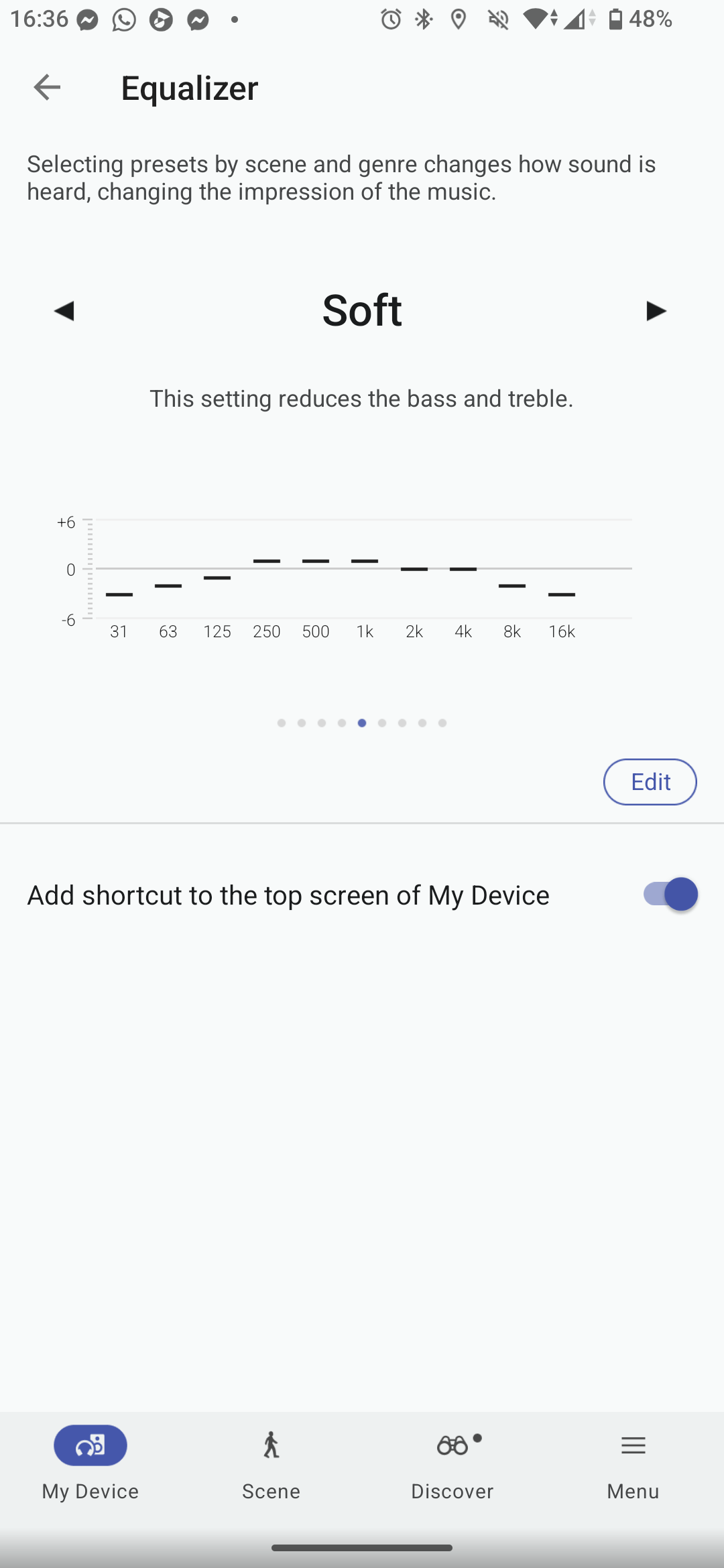

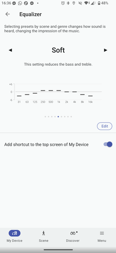

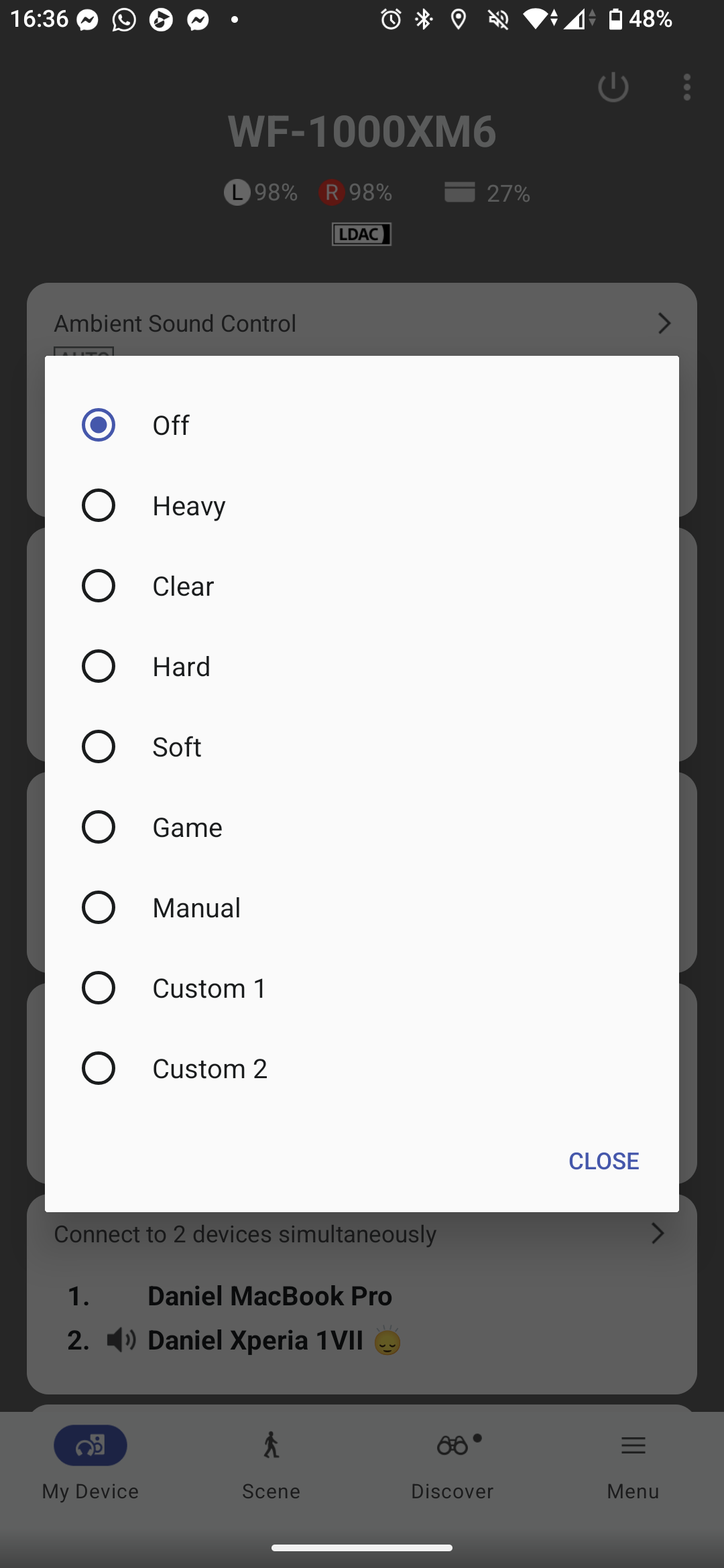

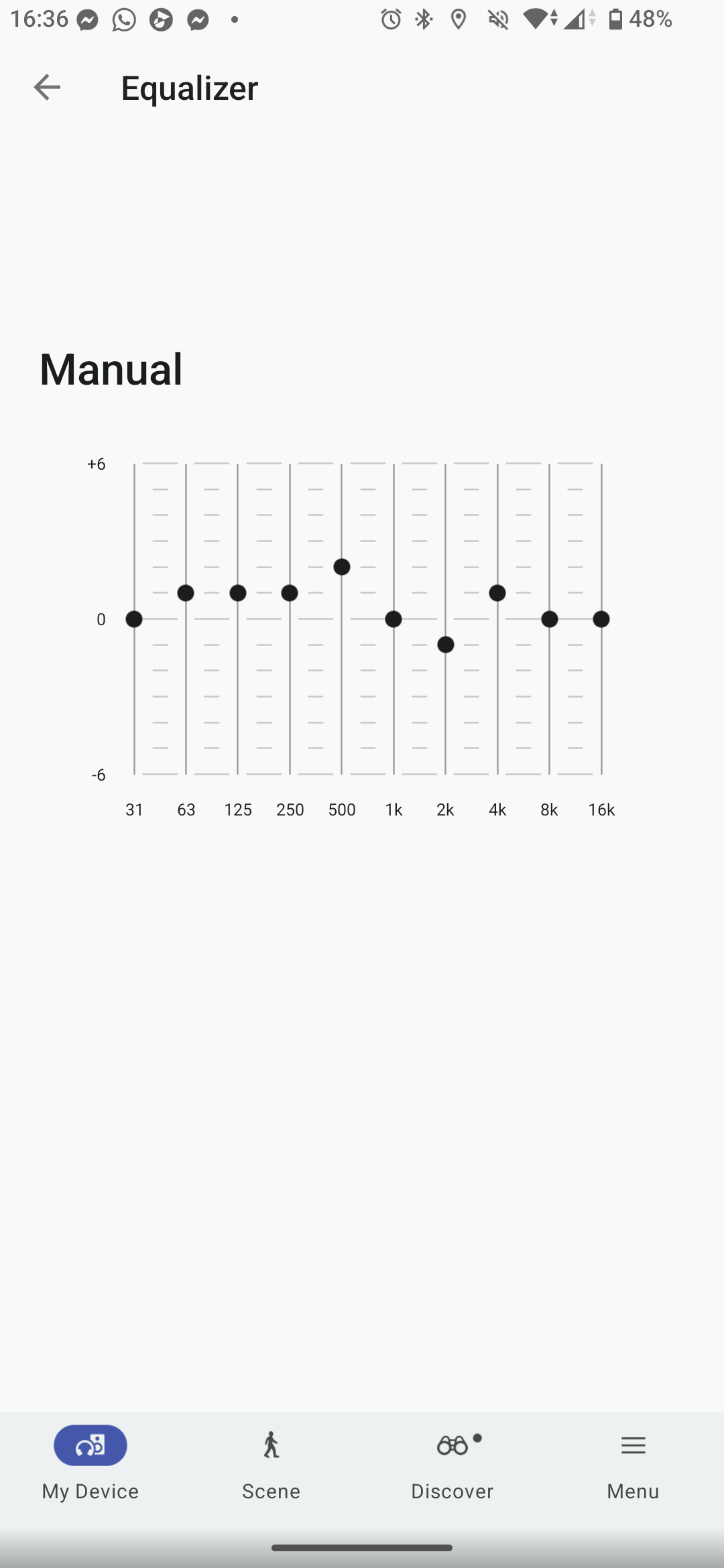

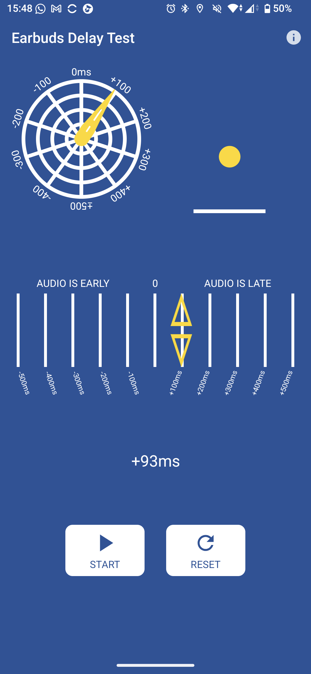

Az Equalizer a Sony-tól megszokott módon működő tízsávos virtuális keverőt és több előre programozott profilt tartalmaz. Újdonság ezek között a Game nevű, ami kifejezetten FPS játékokhoz lett tervezve és a léptek, lövések hangjait, azok irányát segít kiemelni. A 100 ms alatti késleltetéssel az XM6 szerintem használható mobiljátékokhoz is, de PlayStation konzolhoz nem tudja kiváltani az INZONE Buds fülhallgatót. Több elmenthető egyedi EQ-beállítást készíthetünk, belenyúlhatunk a gyári profilokba, és a Find Your Equalizer menüt megkeresve megvan arra is a lehetőségünk, hogy az alkalmazás automatikusan generáljon nekünk egy, a válaszaink alapján beállított profilt.
EQ beállításokEQ beállításokEQ beállításokEQ beállítások EQ beállítások (forrás: Mobilaréna) [+]

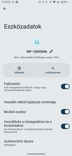

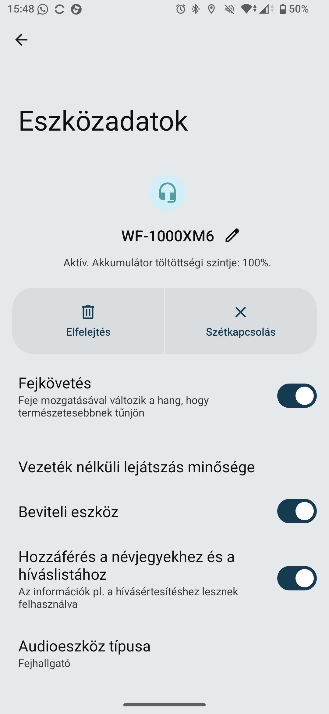

A további beállítások között találjuk annak a lehetőségét, hogy bekapcsoljuk, beszédünkre aktiválódjon az Ambient Sound és szüneteljen a lejátszás. Azt is opció bekapcsolni, hogy csak egy fülhallgatót viselve is működjön az aktív zajszűrés. A DSEE Extreme is külön bekapcsolható extra, ez felskálázás segítségével próbál meg a tömörített zenéből részleteket visszanyerni. Alatta találjuk a 360 Reality Audio beállításait, hisz az XM6 is képes megfelelő forrással a térhatású hangzásra és a fejkövető térhangzásra is. Ezekhez tapasztalataim szerint megfelelő Android vagy Windows szükséges, Apple eszközön az iOS és macOS korlátozásai miatt a fejkövetés nem működött, de Dolby térhangzást támogató androidos mobilon például a Netflix megfelelő filmjein a térhangzást ki tudtam próbálni a fülhallgatóval. A fejkövetés, illetve a Dolby és a 360 Reality Audio olyan extrák itt is, melyek megfelelő forráseszközt is igényelnek, például friss csúcskategóriás Google Pixel vagy Samsung Galaxy telefont.

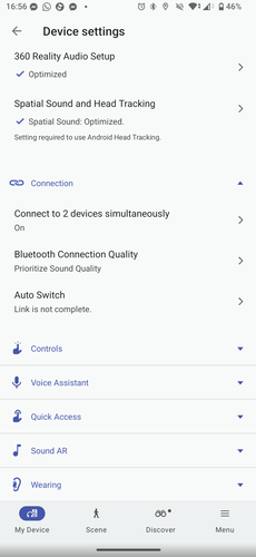

Működik az XM6-tal az Auto Switch, ha rendelkezünk szintén Sony márkájú más fülhallgatóval, fejhallgatóval, hangszóróval. A támogatott modellek listája elég rövid, a csúcskategóriás WH- és WF-1000XM5 és -1000XM6 mellett a LinkBuds Speaker, LinBuds S, Fit, valamint Open vannak azon eszközök között, amik érzékelik, mikor melyiket viseli a felhasználó és automatikusan arra irányítják a hangot a forrásról. (A LinkBuds Clip sajnos ezt sem támogatja, így nem tudtam élesben a funkciót kipróbálni.)

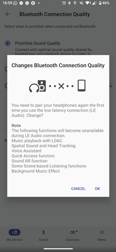

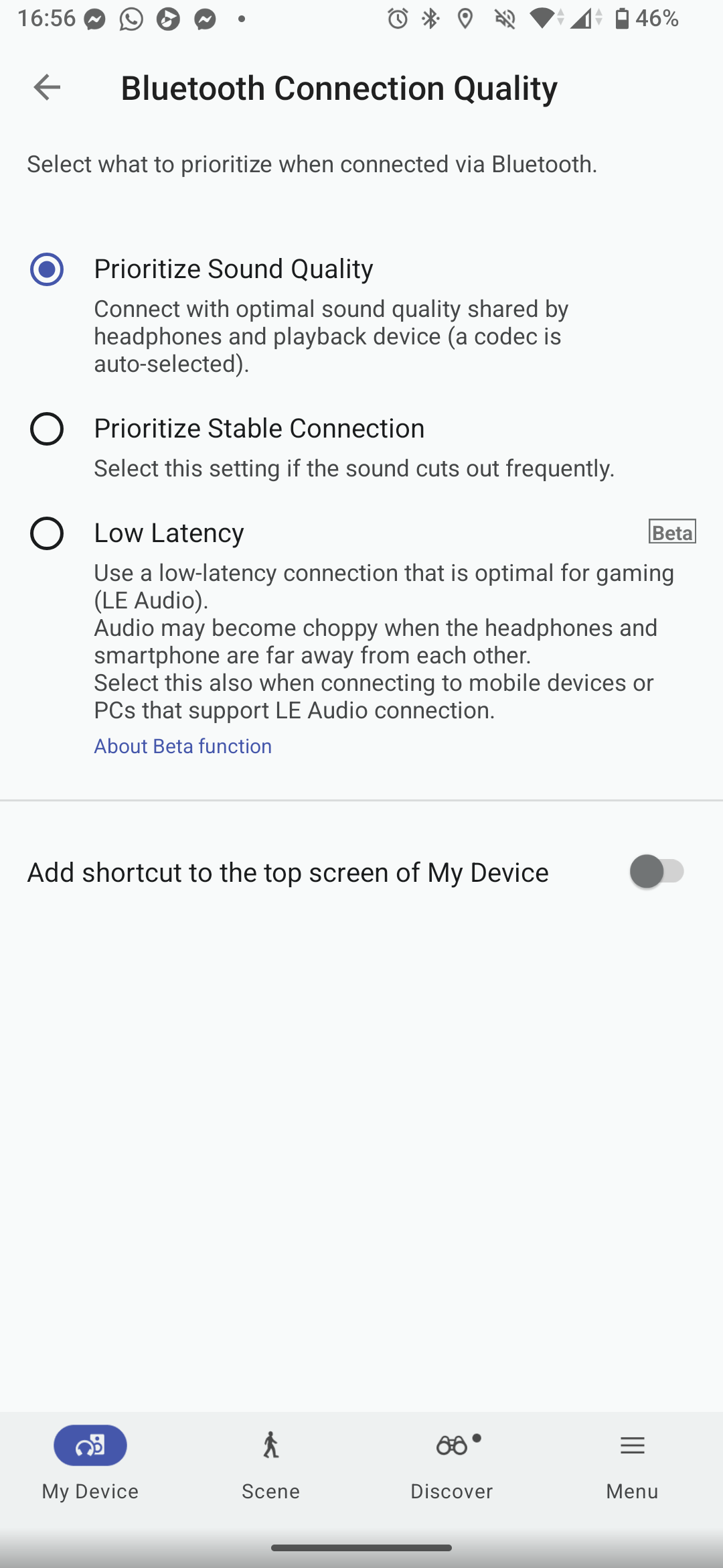

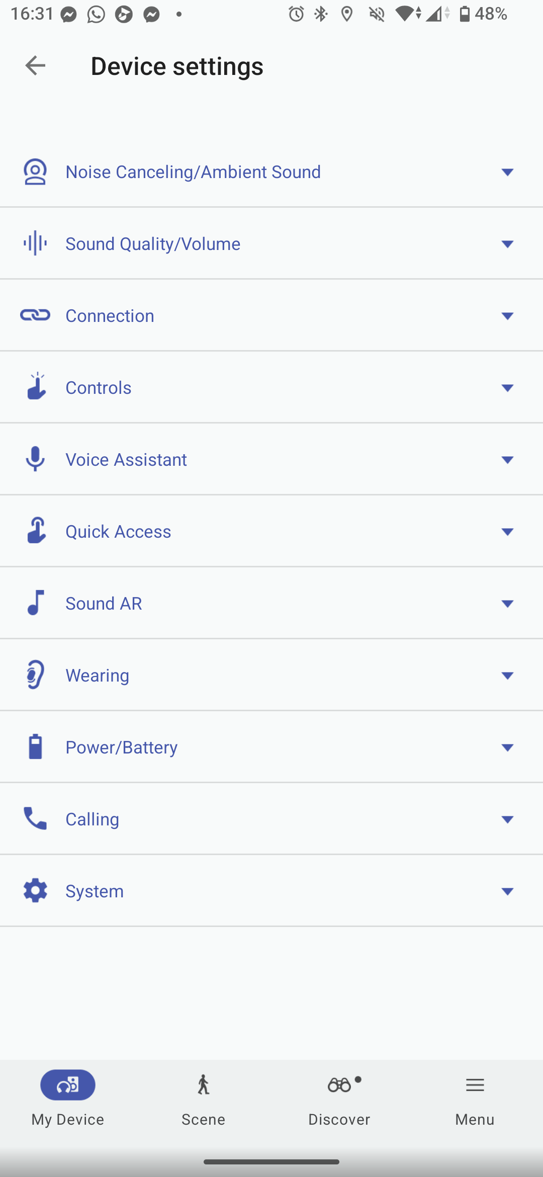

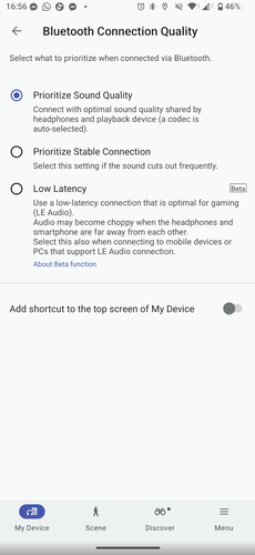

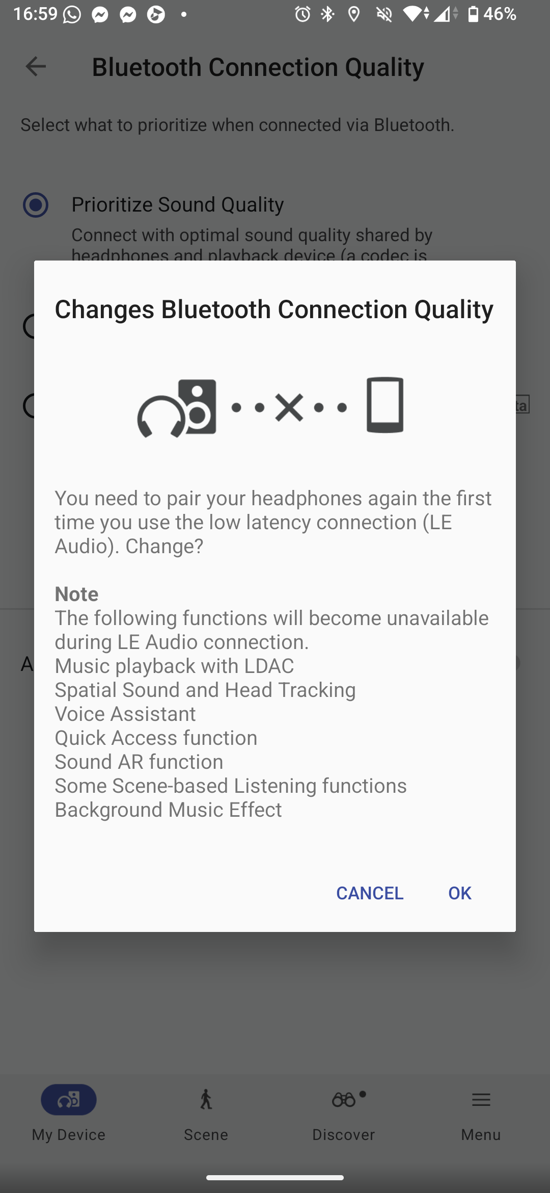

A hangminőség beállításai között találunk lehetőséget arra, hogy LE-kapcsolatra kényszerítsük az XM6-ot, ám ennek gyakorlati hasznát én nem láttam. Letiltja az LDAC-t, az automata és adaptív zajszűrést, az amúgy is 100 ezredmásodperc alatti késleltetést pedig nem tünteti el teljesen. A vezérlés, hangparancsok, Quick Access beállításairól az előző oldalon már volt szó, ezek jönnek egyébként lefelé haladva a menüben. Alattik az Ingress Prime AR-játékhoz való csatlakozás lehetősége van külön menüpontban, majd a viselést ellenőrző funkció, erről az első oldalon írtunk.

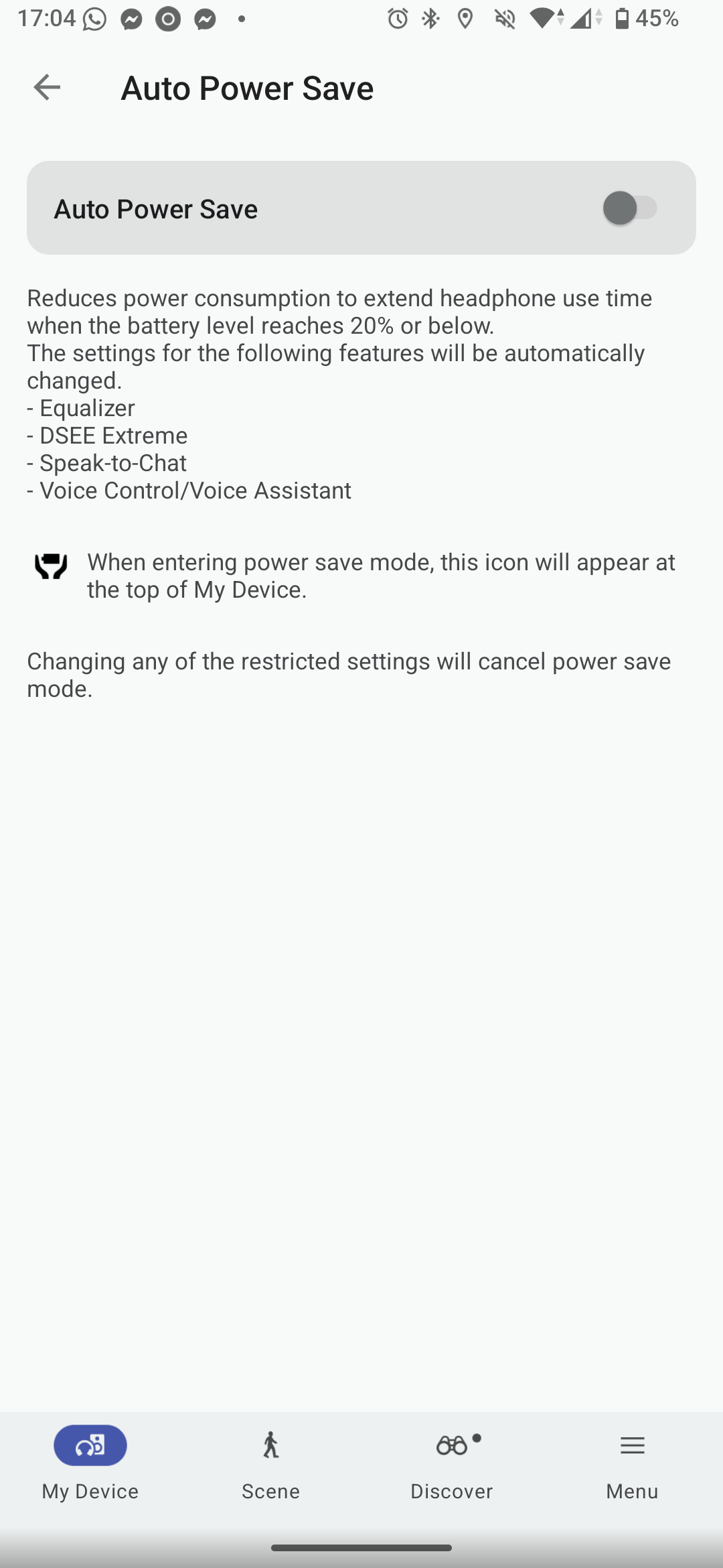

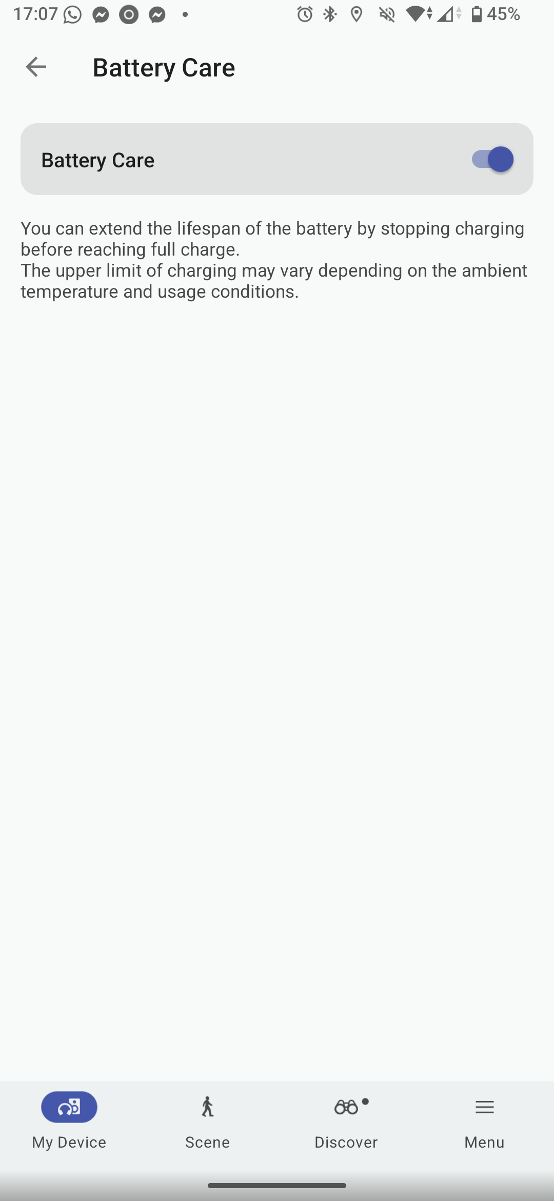

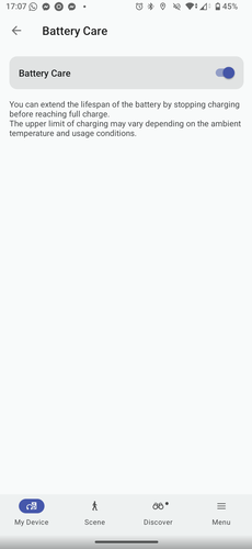

A Power/Battery menü automata energiatakarékos mód bekapcsolását teszi lehetővé arra az esetre, ha a fülhallgatók töltöttsége 20% alá esik, ez kikapcsolja a fülhallgató processzora által végzett DSEE Extreme felskálázást, a beszédre induló Ambient Sound mód aktiválását, illetve a hangparanccsal ébreszthető asszisztenst is. Olyan, mint a STAMINA mód a gyártó telefonjain, ahonnan ismerős lehet az XM6-ban a Battery Care funkció. Ez az egyébként nem cserélhető akkumulátorok élettartamának meghosszabbítása érdekében intelligens módon lassabb töltéssel és felső töltési korláttal dolgozik. Gyárilag aktív, hogy a fülhallgatók automatikusan kikapcsoljanak, ha azt érzékelik, hogy nincsenek viselve. Viszont a kikapcsolás előtt eltelt időt nem állíthatja be a felhasználó, ez kicsit furcsa.
Mikrofonjait használva a fülhallgató képes hívások lebonyolítása közben a beszélő saját hangját is visszajátszani, ez gyárilag aktív, és abban segít, hogy természetesebb hangerővel beszéljünk az XM6-ot használva. Az alkalmazáson keresztül lehet firmware-t frissíteni, én az 1.1.0-s verzióval használtam az XM6-ot. Ha legalulra görgetünk, ott találjuk annak a kapcsolóját is, multipont esetén automatikusan váltson a bejövő jel alapján a füles forrást. Ez megint egy tök furcsa helyre pakolt kapcsoló, miért nem a multipont menüben van? A Sony két éve azzal a céllal tervezte újra a Sound Connect appot, hogy egyszerűbben átlátható lesz a korábbinál, és bár a főoldalon az általában leggyakrabban használt beállításokhoz való kezelőpanel tényleg tök egyszerűen átlátható, az egymáshoz kapcsolódó funkciók elhelyezése, vagy találóbb lehet az elrejtése többször kaotikus.
