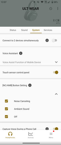

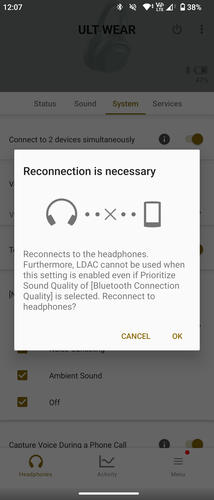

Az ULT WEAR alapértelmezetten Bluetooth 5.2-n keresztül kapcsolódik (van Google gyors párosítás és Windows Swift Pair is), SBC és AAC mellett pedig támogatja a Sony saját fejlesztésű LDAC hangkodekjét. A nagy felbontású vezetékmentes átvitelhez viszont le kell mondani a kettős kapcsolatról (multipont) és a késleltetési idő is jelentőset zuhan (350-400 ms körüli értékeket mértünk). Ha a fejhallgatót bekapcsoljuk, majd 3,5 mm-es kábeles csatlakozásra váltunk, a Bluetooth-kapcsolatot bontja, de az ANC működőképes marad és a fizikai gombbal lépkedhetünk a különböző módok között. Viszont le kell mondanunk az egyéni EQ-ról, az olyan extrákról, mint a Spotify Tap, a Google Asszisztens vagy az ULT gombbal váltható módok. Ha kábelen csatlakozunk, akkor a telefonos Headphones Connect alkalmazás sem ismeri fel az ULT WEAR-t. Ami számomra furcsa, hogy az irányítófelület ilyenkor is érzékeli az érintést, mert lejátssza a jelzőhangot a fejhallgató, de se hangerőt állítani, se a lejátszást vezérelni nem engedi.

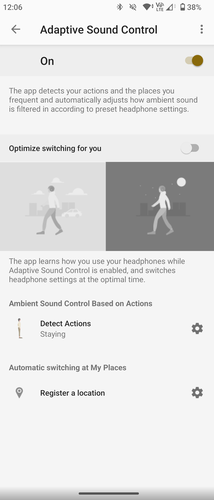

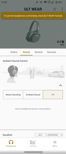

A Headphones Connect alkalmazás évek óta jelen van a Sony audio kiegészítőinek vezérlőjeként, elérhető ingyen Androidra és iOS-re is. Felépítése nem változott az évek során, a főoldalon láthatjuk az aktuálisan lejátszott tartalmat és vezérlőgombokat hozzá. Itt van még az adaptív hangvezérlés beállítására is lehetőség, ez a funkció felismeri a fejhallgató érzékelőivel és a telefon hálózati- és helyadataival, hogy mit csinálunk vagy hol vagyunk, ha engedélyt adunk erre. Ezek alapján pedig különböző szcenárióknak megfelelően beállított módon vált a fejhallgató az aktív zajszűrés, a hangátengedő mód és az ANC kikapcsolása között. Tapasztalataink szerint megbízhatóan működik a dolog, ahogy a közelségérzékelőkkel az ULT WEAR a viselést és a levételt is pontosan regisztrálta. Ez a funkció alapból aktív, de kikapcsolható az alkalmazásban.
(forrás: Mobilaréna) [+]

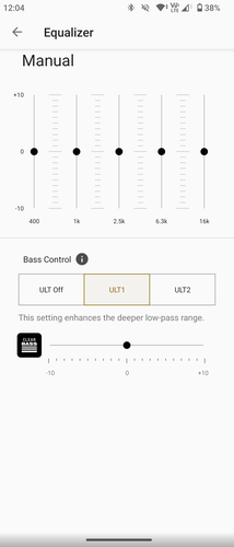

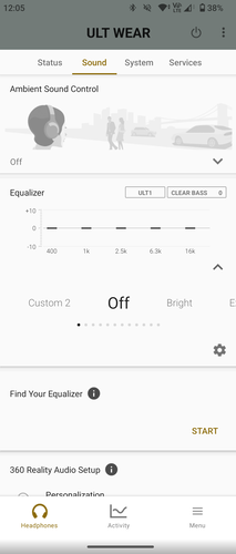

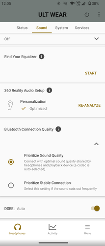

A második oldalon találjuk a hangra vonatkozó beállításokat. Itt manuálisan felülírhatjuk az adaptív ANC-t addig, amíg a fejhallgató úgy nem érzékeli, hogy egy beállított helyzet van éppen. Alatta ötsávos EQ, a Sony által programozott módokkal — például tiszta, vokál, relaxált, magaskiemelt, basszus kiemelt —, és saját egyéni módok elmentésének lehetőségével. Van arra is lehetőségünk az eggyel lejjebb található menüponton, hogy zenehallgatás közben az alkalmazás felajánl kétszer öt hangolást, a számunkra leginkább tetszőket leokézva pedig generál egy egyéni EQ módot. Itt, a hangszínszabályzónál van egy fogaskerék ikon is, e mögött elrejtve az ULT módok. Egy csúszkán állíthatjuk az alapértelmezett és a két mód mély hangjainak erejét úgy, hogy az ULT1-hez képest az ULT2 beállítás mindig fix +10 értékkel lesz beállítva.

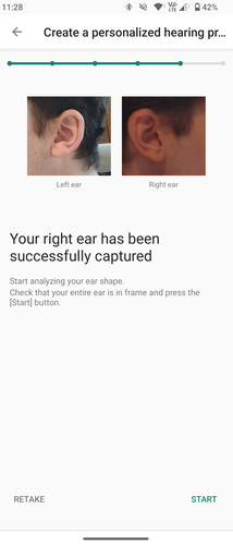

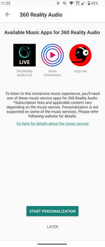

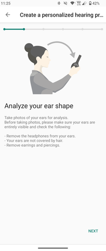

Ez a fejhallgató is képes a 360 Reality Audio térhangzásra, ha van hozzá megfelelő forrásunk és előfizetésünk (pl. Tidal), de tudja az ULT WEAR a fejkövető Dolby Atmos térhangzást is, szintén megfelelő forrásból, megfelelő tartalommal és előfizetéssel (pl. Netflix). Véleményem szerint telefonon nézve inkább zavaró ez volt a fejkövetés a kis képernyővel, a térhangzás viszont van azon a szinten, amin az 1000XM4-es fejhallgató. Ez nem meglepő mondjuk, ugyanazt a V1-es Sony chipet használja mindkét eszköz az adatfeldolgozáshoz. A Dolby Atmos térélményt pedig egy WLA-NS7 adapterrel tévén fogyasztott filmmel vagy koncertfelvétellel inkább el tudom képzelni kényelmesként, az említett tévés jeladóval az ULT WEAR együttműködik.

Lejjebb görgetve az appban választhatunk, hogy a stabil kapcsolatot vagy a hangminőséget részesítjük inkább előnyben, és kapcsolhatjuk a DSEE felskálázást. Ez a funkció is egy ideje jelen van a magasabb kategóriás Sony eszközökben, lényege az, hogy elemzi a tömörített hangfájlokat, és megpróbálja visszaállítani a tömörítés során elvesző részleteket és magas frekvenciákat.

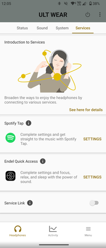

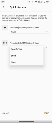

A fejhallgató képes a telefonon a Google Asszisztenst vagy Amazon Alexát hangparancsra ébreszteni és irányítani. Az érintőfelület kikapcsolható, de funkcióit nem állíthatjuk (fel-le simítás a hangerő, érintés a lejátszás/szünet, előre-hátra simítás a léptetés). Az ANC gombra viszont igényünk szerint be tudjuk állítani, hogy mely módok között váltson nyomásra és dupla vagy tripla nyomásra beprogramozható a Spotify Tap vagy az Endel indítása. Mindkét funkció előfizetést igényel az adott szolgáltatónál, a Spotify Tap gyorsan indít nekünk valami személyre szabott zenét, az Endel pedig relaxációs hangokat játszik le.
Be tudjuk állítani, hogy a füles automatikusan kikapcsoljon-e amikor azt érzékeli, levettük. Letiltható a viselés érzékelése, illetve állítható a hang, mely bemondja a különböző módok közti váltást, a párosítást. Magyar nyelv az alkalmazásban, se az ULT WEAR-ben nincs, alapvetően angolt használ a Sony applikációja és fejhallgatója is. Az utolsó menüpontban be lehet állítani, hogy a fejhallgató firmware-e frissüljön-e automatikusan, és ha igen, akkor milyen hálózaton keresztül töltse le a telefon.

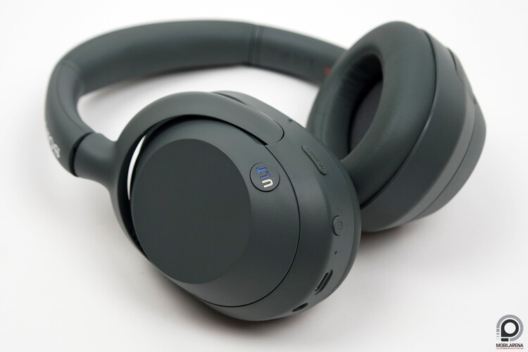

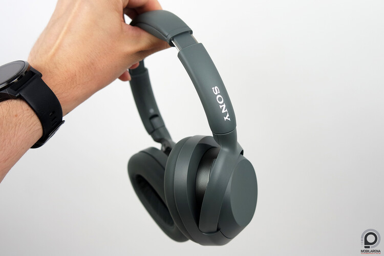

A jobb oldalon található az érintőfelület, amivel a fejhallgatót vezérelhetjük
A jobb oldalon található az érintőfelület, amivel a fejhallgatót vezérelhetjük [+]
