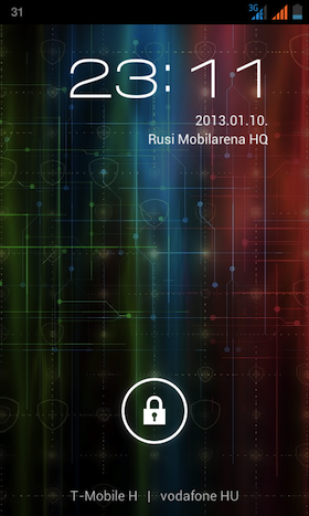

A rendszer alapját az Android 4.0.4 adja, ami bár nem a legfrissebb, de talán végleg elfelejthetjük a korábbi kiadású telefonokat. A Jelly Bean-ről jelenleg nincs információnk, elvileg nincs akadálya a 4.1-nek. Ettől függetlenül a tesztkészülék az átvétel után rögtön két frissítő csomagot is letöltött (majd a tesztelés alatt még további kettőt), úgyhogy a gyártó foglalkozik ezzel a területtel is. A bekapcsolás után egy gyakorlatilag teljesen alap felület fogad minket, a Prestigio egyedül csak a státuszmenübe nyúlt bele. Ide gyorskapcsolókat tettek, amivel a kijelző, az adatátvitel és a környezeti profilok opciói kerültek.

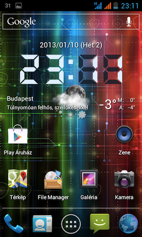

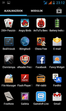

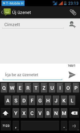

Főképernyőből fix ötöt kapunk, a menü maradt az oldalra lapozós, widgeteket is tartalmazó változat. Az alapfunkciók, úgy mint a névjegyzék, üzenetek, naptár maradtak szintén gyáriak, és különösebb gond nincs is velük, bár a telefonkönyvnél sehogy sem sikerült a Facebookot összeszinkronizálni. Természetesen minden Google szolgáltatást megtalálunk, tehát nem hiányzik a YouTube, a Térkép, a Google+, Gtalk, de van Play Zene és Play Movies is.

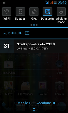

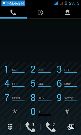

A dual SIM üzemmódot remekül sikerült integrálni a rendszerbe. Az ezzel kapcsolatos beállítások egy helyen vannak, illetve ahol szükséges volt, apróbb módosításokat tettek. Hívásnál és üzenetnél a státuszmenüben könnyen tudunk váltani, bár előbbinél még ez is szükségtelen, mert eleve két tárcsázógomb van. A beállítások között kijelölhetjük, melyik kártya legyen alapértelmezett hívásra, üzenetre és adatkapcsolatra. Bármelyiket ki is kapcsolhatjuk és még jobb, hogy minden nevet hozzárendelhetünk egy adott SIM-hez (egy néven belül számonként is külön).

Extra programokat kapunk néhányat, egy részük ismerős lehet a korábban tesztelt tabletből. Ilyen például a FreeNote jegyzetelő, ahol akár szabadkézzel is rajzolhatunk bármit. Az eReader Prestigio ebook olvasót én ide eléggé feleslegesnek érzem, azért 4 hüvelyken nem igazán kényelmes könyveket olvasni, ez inkább a tabletek területe (viszont könyveket letölteni jó). Van még itt SugarSync, a már említett OfficeSuite Pro és a fájlkezelő, valamint a zseblámpa program. Az unalmas percekhez kapunk rögtön játékokat is, köztük milliók kedvencét, az Angry Birds-öt. Ha ehhez nincs kedvünk, akkor sakkozhatunk vagy játszhatunk 250-féle paszinánsszal. A frissítések során további szoftverek kerültek bele. Megjelent a Google Fordító (ezt mondjuk le lehet tölteni), a Gameloft Live, a Prestigio Telepítő és a GO!Enterprise. Ez utóbbi vállalati hálózatokhoz, szinkronizáláshoz és levelezőrendszerekhez használható. Akinek ennyi nem elég, irány a Play Áruház és lehet ezrével leszedni mindent.
