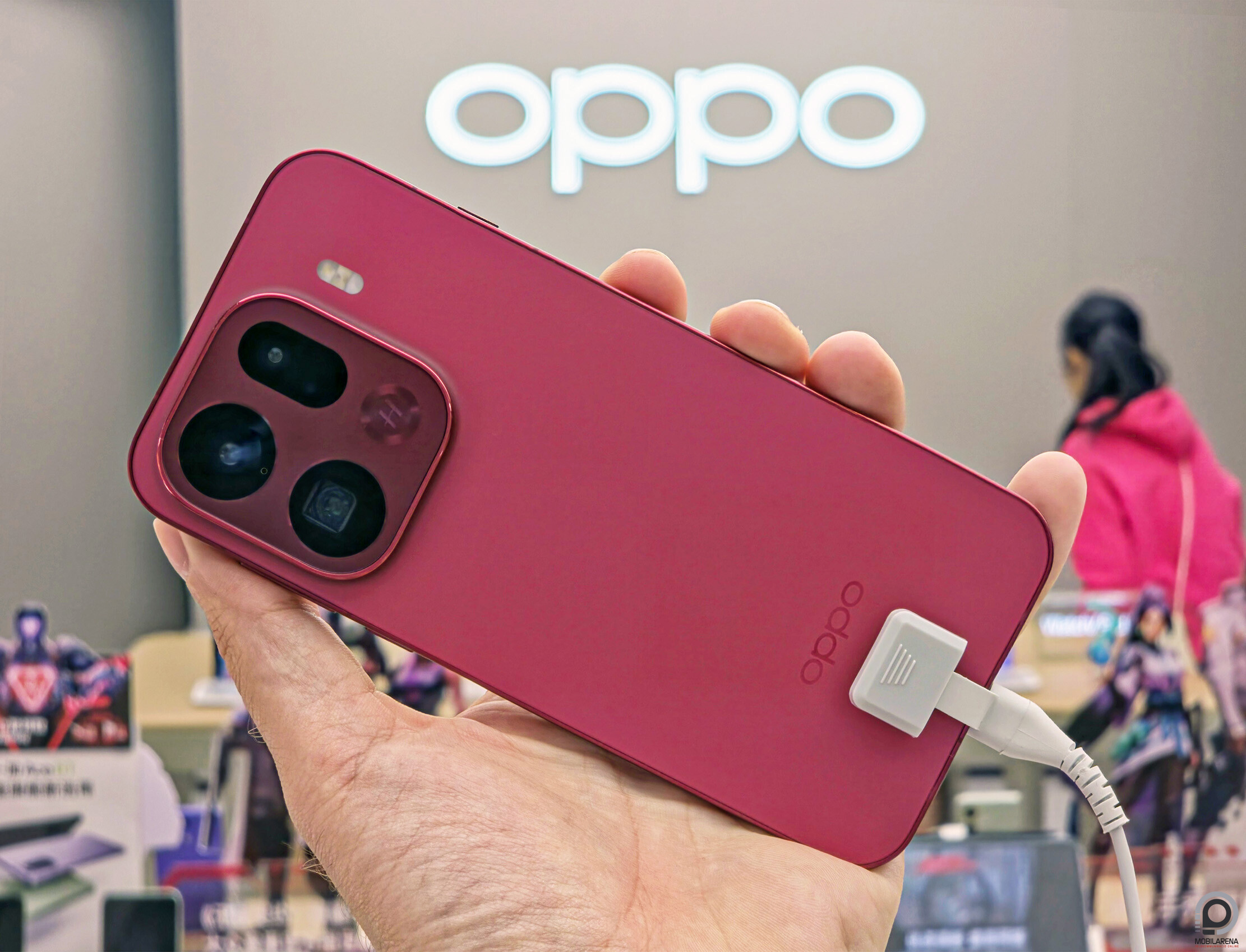

A mai OnePlus teljesen más, az Oppóval összebútorozva és a licencdíjak kiköhögésével ugyanis megnőtt a vételár, a dizájn felhúzta a tucat egyenruhát, a szoftver pedig a ColorOS átirata lett felemás jegyekkel. Elég a Find X9 Próra nézni, hogy világos legyen a közös stratégia: az Oppo „lenyúlta” a Hasselblad kapcsolatot és 50 + 50 + 200 megapixeles kamerákat pakolt a hátlapra a legjobb fajtából, 7500 mAh-s gigatelep került a Dimensity 9500 chip mellé Európában is, és félmillió forint nem tűnik soknak a 16/512 GB-os kezdőkonfigurációért. Hol a hiba? Nem kapható Magyarországon.

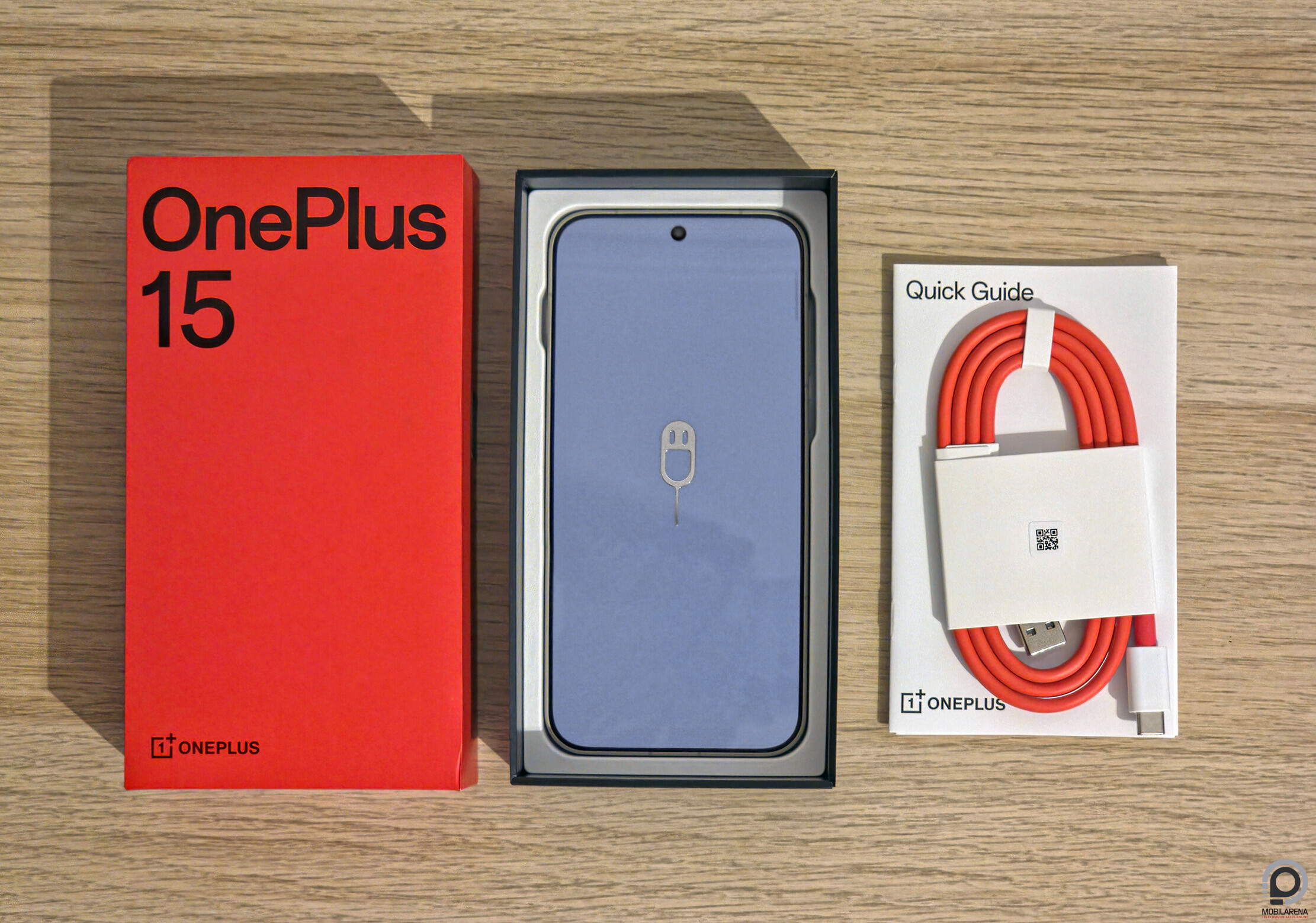

Hová lett a Flagship Killer attitűd, OnePlus? A piros pakk is elapadt az évek folyamán: csak passzoló színű USB-C kábel, leírás, energiajegy és SIM tű került bele, illetve a telefonra fólia – a tokot, a 120 wattos SuperVOOC adaptert és a fülest külön kell beszerezni. Van viszont 50 wattos vezetékmentes és átfolyó töltés, illetve 55 wattra korlátozott, ám a gyakorlatban nem sokkal lassabb USB-PD töltés.

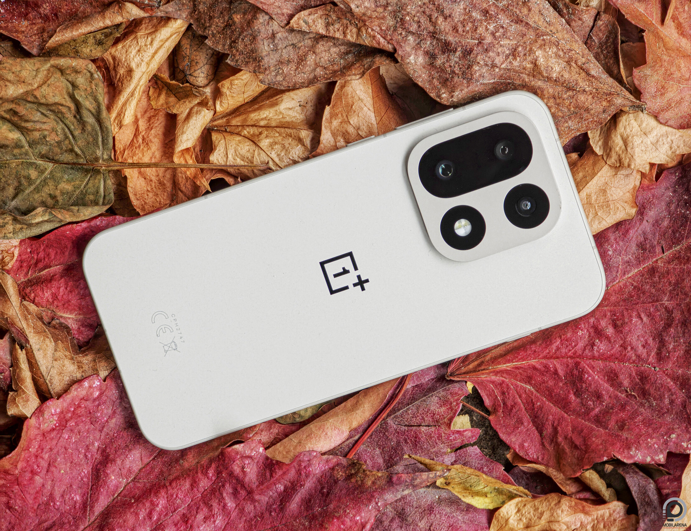

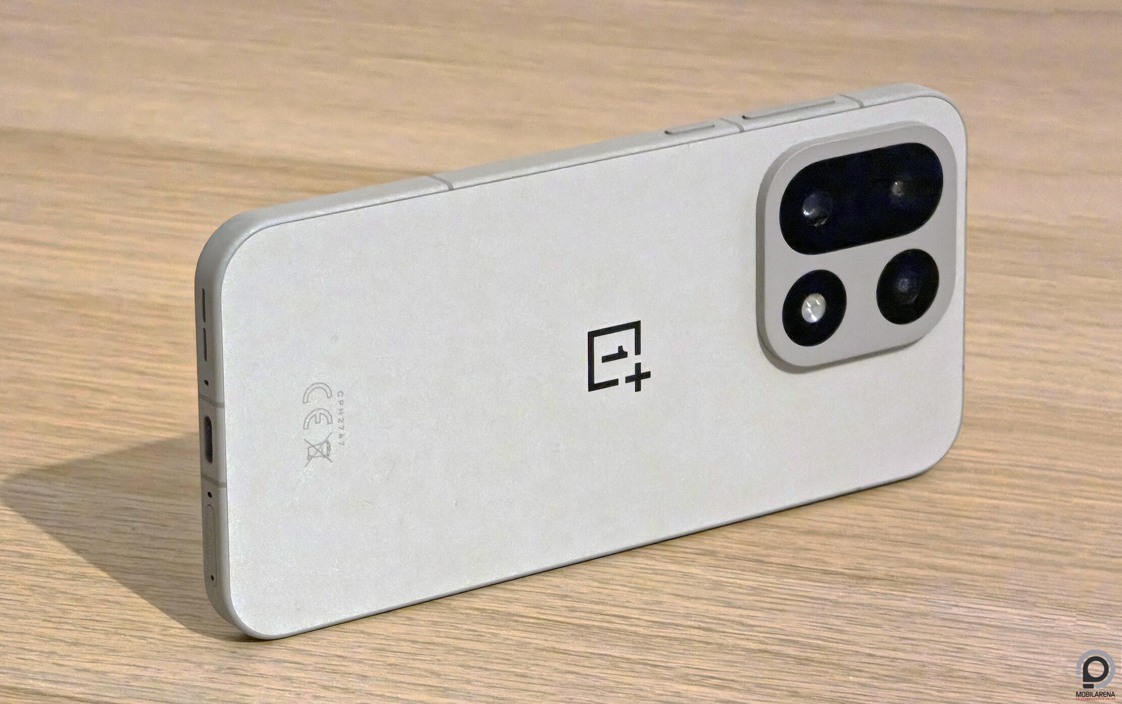

Nekem amúgy rettentő módon tetszik a bordó X9 Pro, így nem bánom, hogy a krémszínű OnePlus 15 tőle kölcsönözte az ipari jellegű kameraszigetet és az iPhone-tól a csapott, kerek sarkú formát az egyedi külsőtől megszabadulva. Ad némi karaktert az üvegszál erősítésű kompozit hátlap és a „micro-arc oxidációs” eljárással kezelt, kerámiaszerű hátlap: különleges a fogása, bár meglehetősen csúszós. A 161,42 x 76,67 x 8,1 milliméter és a 211 gramm átlagos tepsivé teszi, amit jobb két kézzel fogni, a lila és a fekete változat pedig 8,2 milliméteren és 215 grammon picit terebélyesebb hagyományos bevonattal és hátul Gorilla Glass 7i üveglappal. Az összes színt Gorilla Glass Victus 2 fedi a túloldalon.

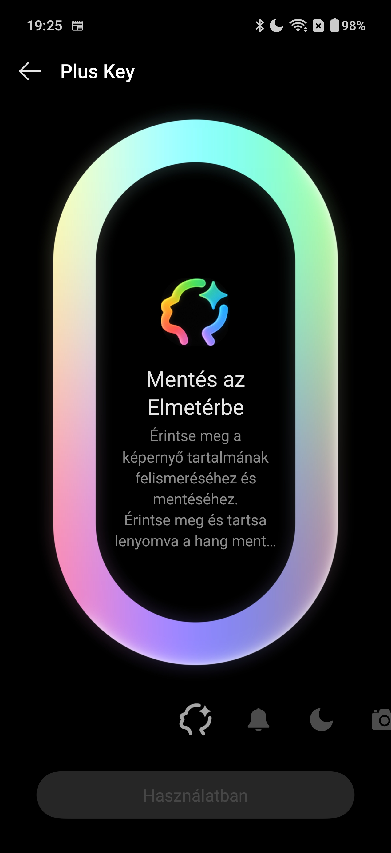

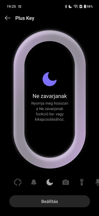

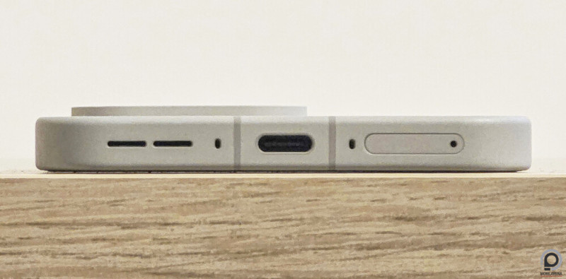

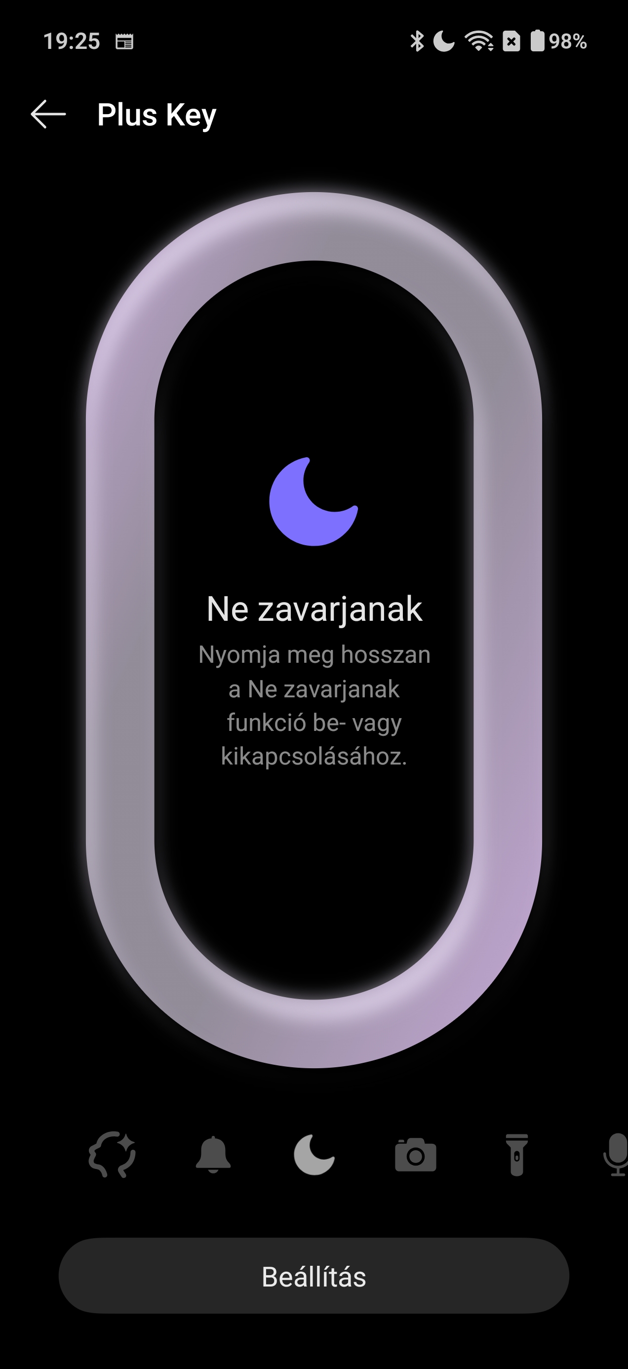

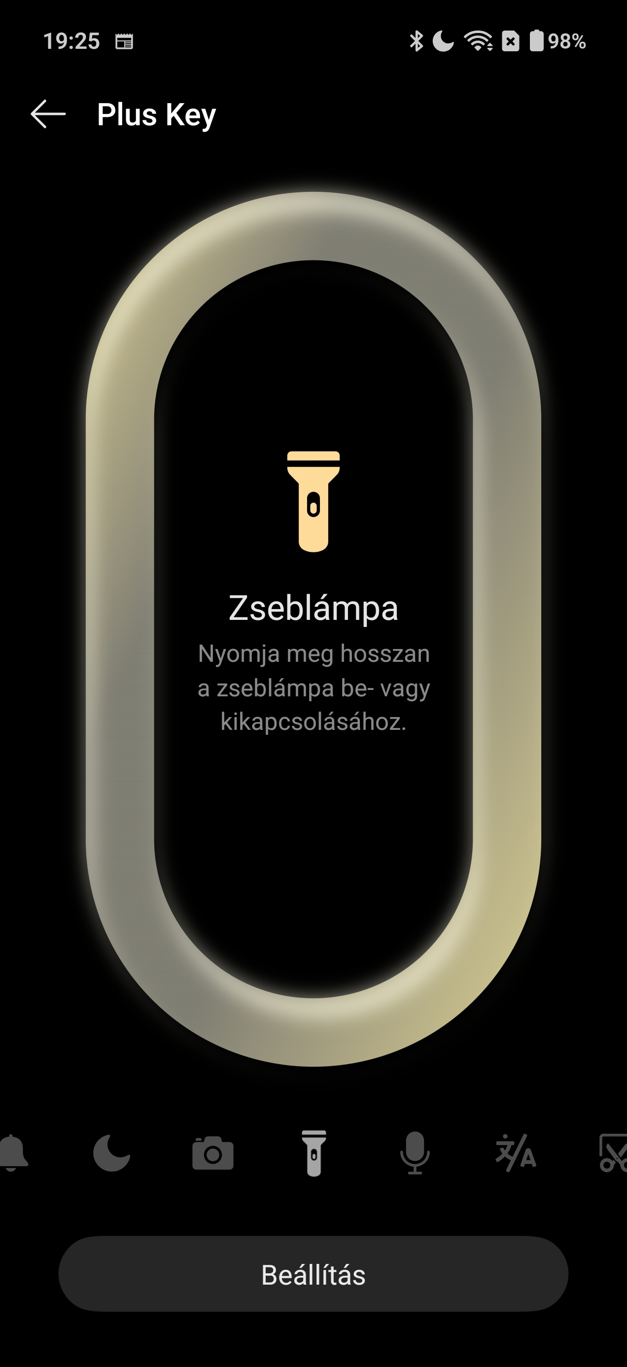

Apple-copy kameragomb nincs, a régi némítókapcsoló helyén viszont iPhone stílusban programozható Plus Key gomb van, és az Elmetér, a némítás, a ne zavarj mód, a kameraindítás, a zseblámpa, a hangjegyzet, a fordító és a képernyőkép társítható hozzá. Kár, hogy a billentyű túl magasra került. A fémkereten körbeszaladva feltűnhet, hogy kimaradt a jack port, van viszont alul USB-C 3.2-es Type-C kimenet, két nanoSIM foglalat + eSIM és az alsó-felső élen vájat a sztereó hangnak, amit a beszédhangszóró is megsegít.

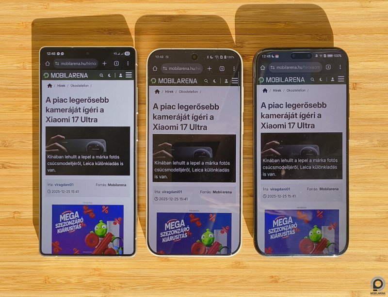

Minden bizonnyal a Mobilarena csapatának akarnak egyes kínai gyártók extra munkát adni, a Magic8 Pro után ugyanis a OnaPlus 15 maximális fényerejét is roppant nehéz előcsalni. A 6,78”-es, 10 bites, 1-165 Hz-es DolbyVision, HDR10+ és HDR Vivid LTPO AMOLED panel 5-6000 nites marketingérték helyett csak 1800 nites fénysűrűséget ígér, ezt viszont a Fényképek alkalmazásban teljesíti teljes képernyőn (1748 nit), bár ritka módon a pontszerű érték az alacsonyabb (1476 nit). A Google Drive-ban és másutt 1129 és 1216 nitet sikerült mérni, és mivel ez az általános érték rendszerszinten, ezeket fair a táblázatban feltüntetni.
A Galaxy S25 Ultra, a OnePlus 15 és a Honor Magic8 Pro napfény alatt
A Galaxy S25 Ultra, a OnePlus 15 és a Honor Magic8 Pro napfény alatt [+]
Ha honlapunkat nézem a Chrome-ban, teli napfényben a 6000 nitet ígérő Magic8 Pro picit fényesebb a OnePlusnál, ám mindkettőnél világosabb a 2600 nittel villogó Galaxy S25 Ultra, ráadásul kevésbé tükröződik. A tartalmak ugyanakkor mindhárom esetben kitűnően láthatók odakint, a OnePlus 1272 x 2772 képpontja pedig úgy is tűéles, hogy visszalép 1440 x 3168 képpontról. A kalibráció remek sokrétű opcióval, az érintési érzékelés és a betekintési szög hibátlan, a rezgőmotor átlagos, a képfrissítés pedig levált egészen 1 Hz-ig.
