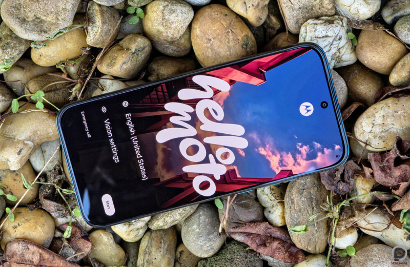

A Motorola előnyös külsővel próbál kompenzálni, és itt nem fém/üveg házra gondolok, mert a G77 plasztikból van. Egyszerűen jó ránézni a formára és a Pantone színekre, és még jobb a finoman lekerekített éleket tenyérbe venni kitűnő tapadással a műbőr textúrának köszönhetően. Semmi szükség a csomagolásban mellékelt védőtokra a fogásbiztonsághoz – a pakkban még kábel, tű és leírás van, töltőfej vagy füles nincs.
Van viszont pár jól hangzó bejegyzés a hivatalos termékoldalon, amely „elegáns, strapabíró telefonnak” nevezi a G77-et. „Tartós kialakításának köszönhetően a Moto G77 strapabíró a leejtésekkel, a porral, a szennyeződésekkel, a meleggel, a hideggel és a nyomásváltozással szemben, sós vagy nedves környezetben egyaránt, így szélsőséges körülmények között is megbízható.”
Egy strapabíró telefon a mi értelmezésünkben [+]
Ehhez MIL-STD-810H minősítés is van minden bizonnyal az előbbi témakörökben elvégezve a teszteket. Viszont, amit mi strapabíró telefonnak nevezünk, az olyan készülék, amely masszív burkolatot és kijelzővédelmet kapott a Gorilla Glass 7i üveg körül, ami itt nyilvánvalóan hiányzik, én tehát semmiképp nem tenném ki nagyobb eséseknek.
„Vízhatlan, aggódásmentes” – lehet tovább olvasni, ám az IP64 a Motorola szerint is csak a „kiömlő és fröccsenő folyadékkal szemben” biztosít védelmet, tehát nem vízálló IP67/68/69/69K alapokon és alámeríteni sem érdemes. A strapabíró és vízhatlan jelzők így félreértésre adhatnak okot vásárláskor és esetleges baleset esetén szervizeléskor. Szorongatni azért szabad, amit a 164,18 x 77,37 x 7,33 milliméteren hatalmas, de vékony szerkezet némán tűr, a 182 gramm pedig egész légies, bár szilícium-szén teleppel a 190 gramm és 6000 mAh erősebb érv lett volna a G77 mellett.
Type-C porton 30 wattos töltés érhető el, jack kimenet vagy infra semerre. A beszédráccsal kombinálva van viszont sztereó hangszóró korrekt hanggal, csak nem túl sok méllyel, fénymérő és közelségérzékelő, jobbra kézre eső gombok, balra pedig nanoSIM + microSD tálca programozható eSIM-mel. Az előlapon kevés a káva és alig foglal helyet a 32 megapixeles kamera, ahogy a hátsó kamerasziget sem emelkedik ki túlzottan. Ékköve a 108 megapixeles főegység 8 megapixeles ultraszéles segéddel, LED villanóval és díszlencsével kiegészítve. Fürge a képernyőbe épített ujjlenyomat-olvasó a túloldalon.

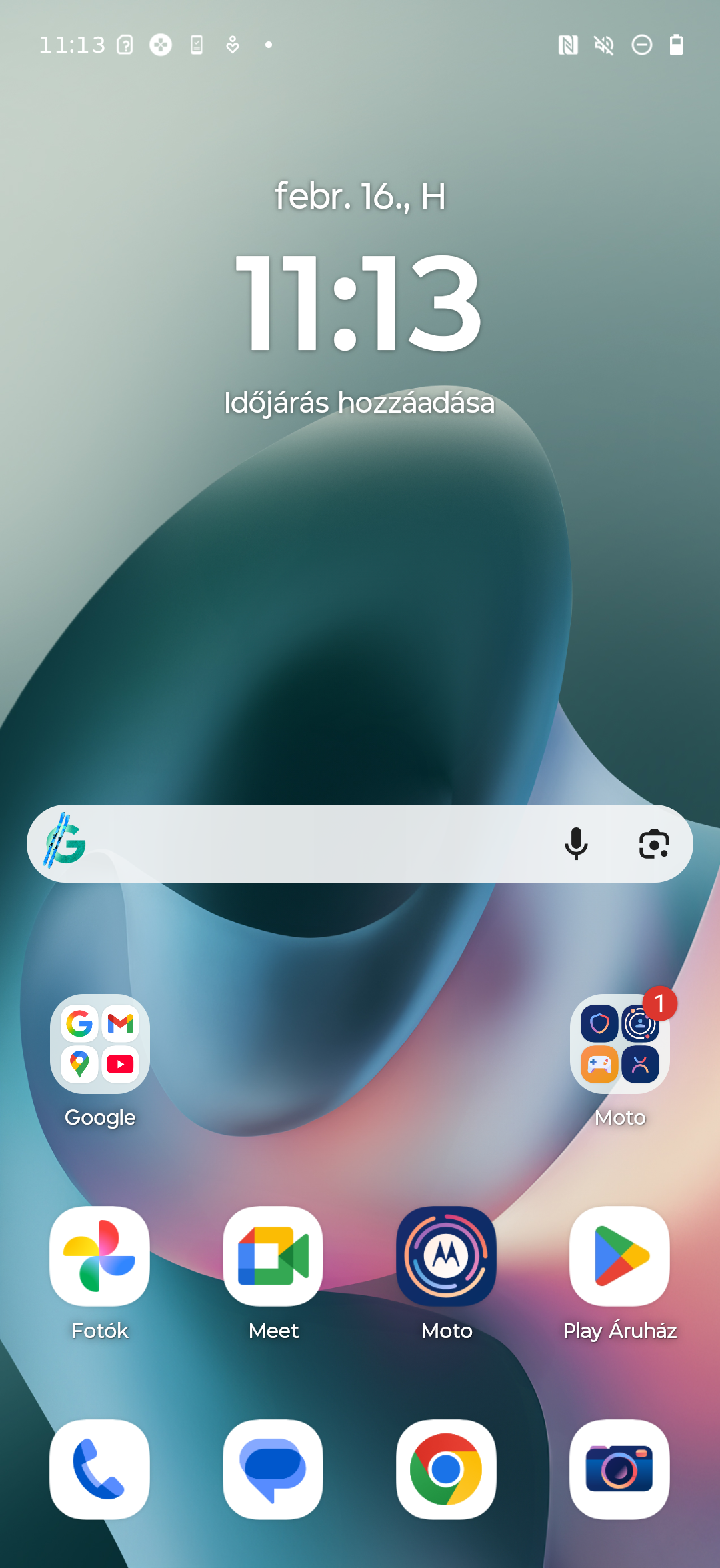

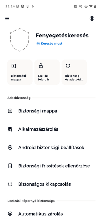

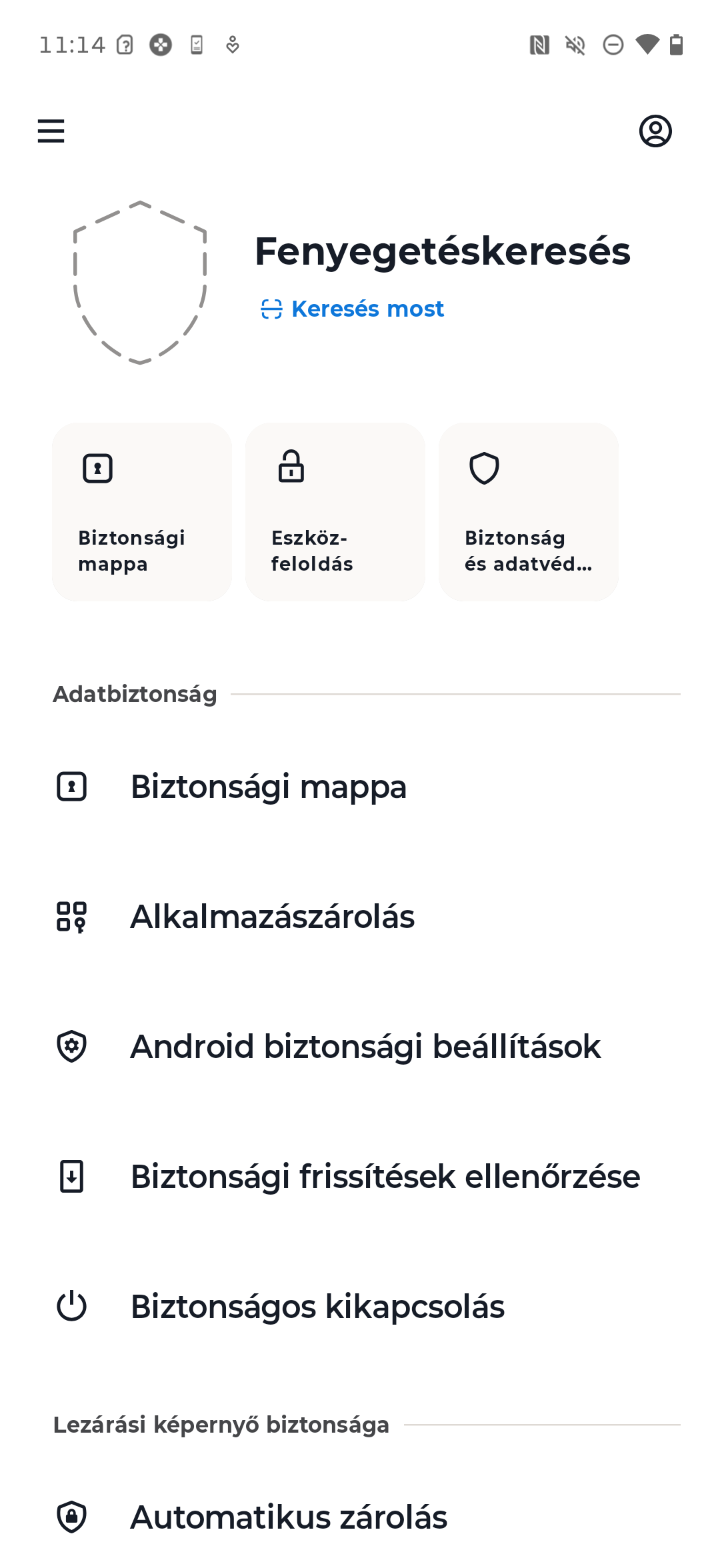

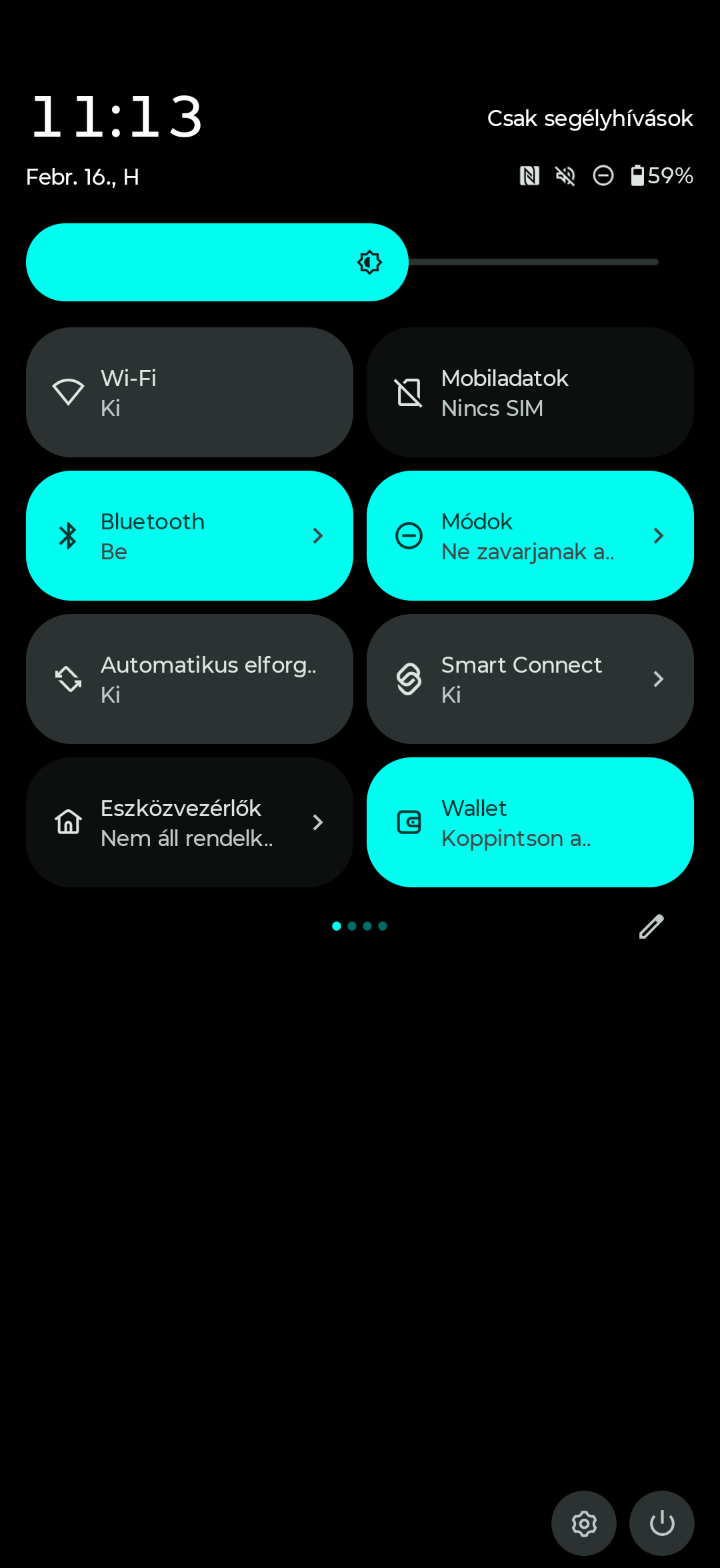

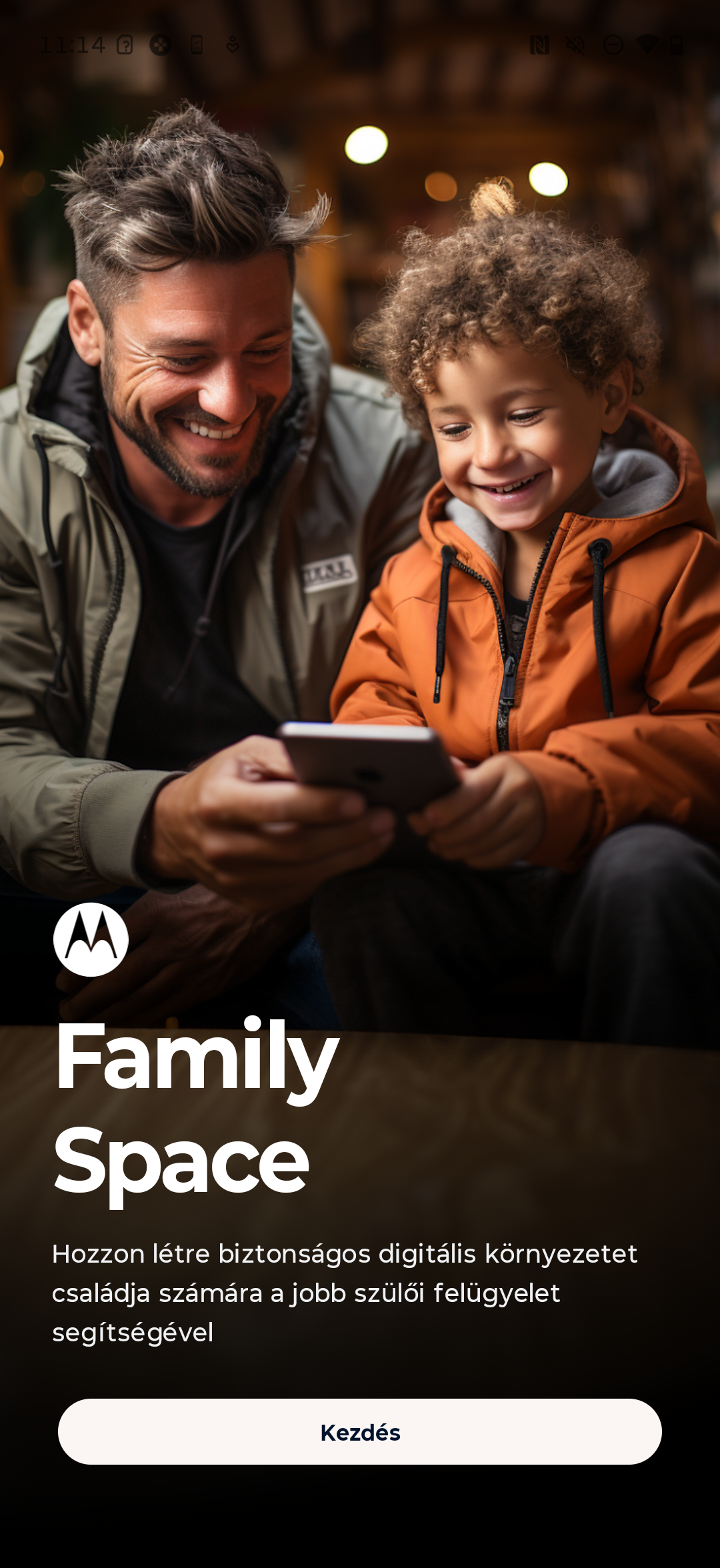

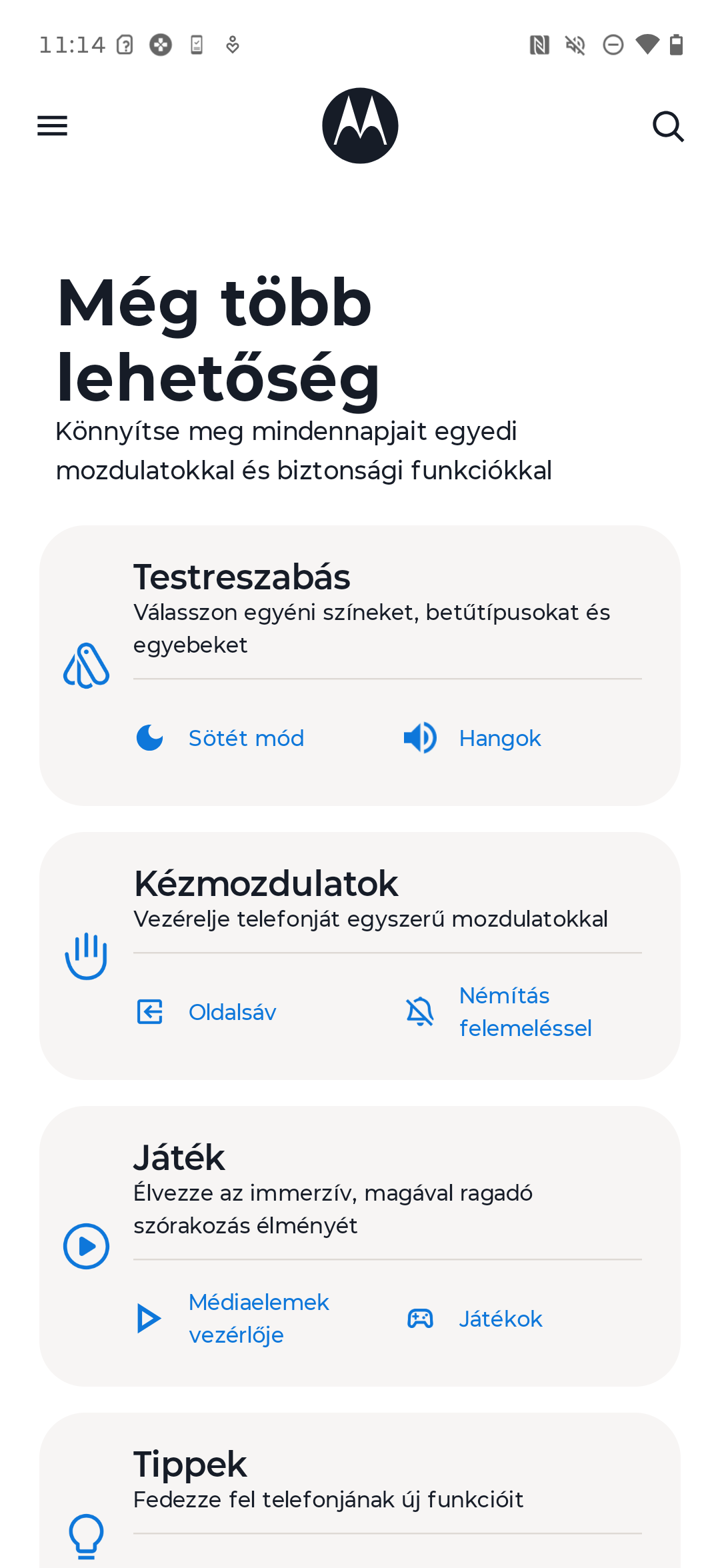

Kár, mert a felület az Android 16 tiszta logikáját követi minimális belenyúlással és hasznos testreszabással, Moto gesztusokkal, tippekkel, játékmóddal, biztonsági központtal, családi térrel, illetve Moto fülesek, órák, nyomkövetők, illetve és egyéb eszközök összhangjával a Windows-kapcsolatot beleértve. A MyUX az ma, ami régen az OxygenOS volt: egy átlátható, sallangmentes androidos köntös, bár így is felkerült rá pár törölhető felesleg. Előny sok Pocóval és Redmivel szemben az Android 16-os indítás és a reklámmentesség, viszont a három főverzió és öt év biztonsági hibajavítás tekintélyes hátrányban van egy Galaxy-val szemben.
