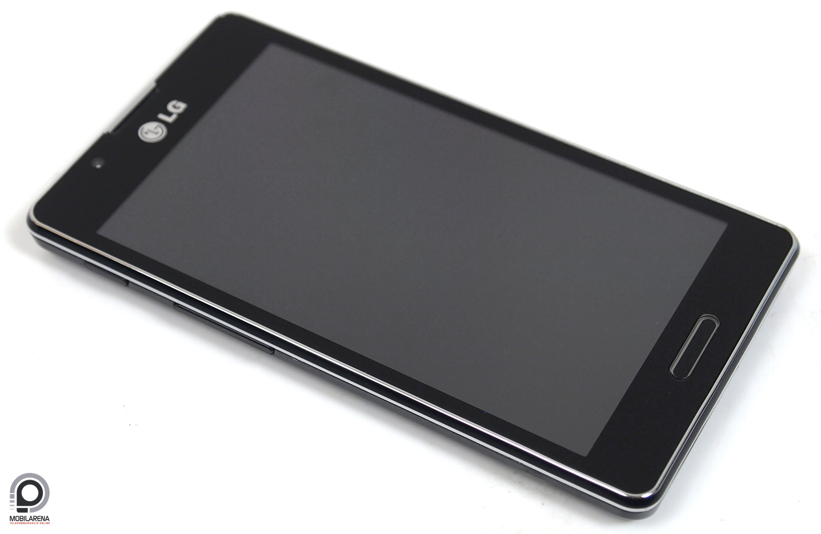

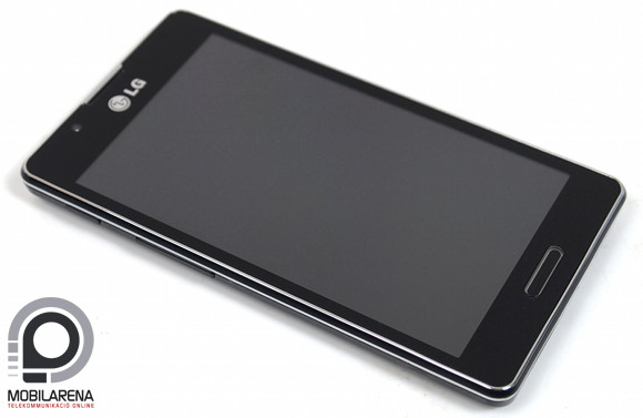

Az L széria tagjainál az LG kimondottan odafigyel a formatervre, nincs ez másképp az Optimus L7 II-nél sem, a készülék elegáns és letisztult külsőt kapott, mely érdekes módon némileg eltér a kétkártyás variánstól. A borítás jó minőségű műanyagból készült, így a tömeg is visszafogott, a 118 grammos mobil egyláltalán nem húzza a zsebet. A 121,5 x 66,6 milliméteres alapterület mellé 9,8 milliméteres magasság társul, így a vastagság átlagos, egy kézben tartva is kényelmesen kezelhető. Az összeszerelési minőség kifogástalan, a gombok nem lötyögnek, a készülékház erősen szorongatva sem ad ki hangot magából.
Az előlapot egy vékony krómszínű keret futja körbe, mely egy fél milliméterrel a kijelző fölé emelkedik, így a telefont arccal az asztalra helyezve is védve van a panel. Felül a külső hangszóró látható, alatta egy LG logó és felirat, valamint a másodlagos kamera kapott helyet. A kijelző 4,3 hüvelykes képátlóval és 480 x 800 képpontos felbontással rendelkezik, ami 217 ppi pixelsűrűséget eredményez. Utóbbinak köszönhetően a 720p és 1080p felbontáshoz szokott szemű felhasználók könnyedén kiszúrják a pixeleket és éleket, hétköznapi használatban azonban ez nem zavaró. A megjelenítő IPS technológiát használ, mely 178 fokos betekintési szögekkel és masszív fényerővel rendelkezik. Az érintéseket kapacitív technológiával érzékeli, egyszerre legfeljebb 10 pontot tud regisztrálni. Bár kijelző alapvetően remek képminőséget ad, érdekes módon visszalépés történt az elődhöz képest, hiszen az Optimus L7 anno egy Nova technológiát használó (azaz magasabb fényerejű IPS) képernyőt kapott.

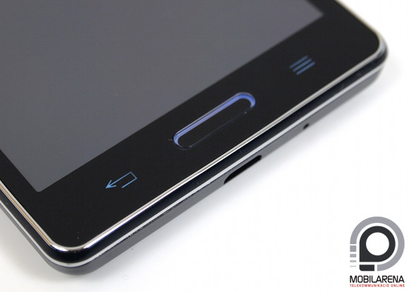

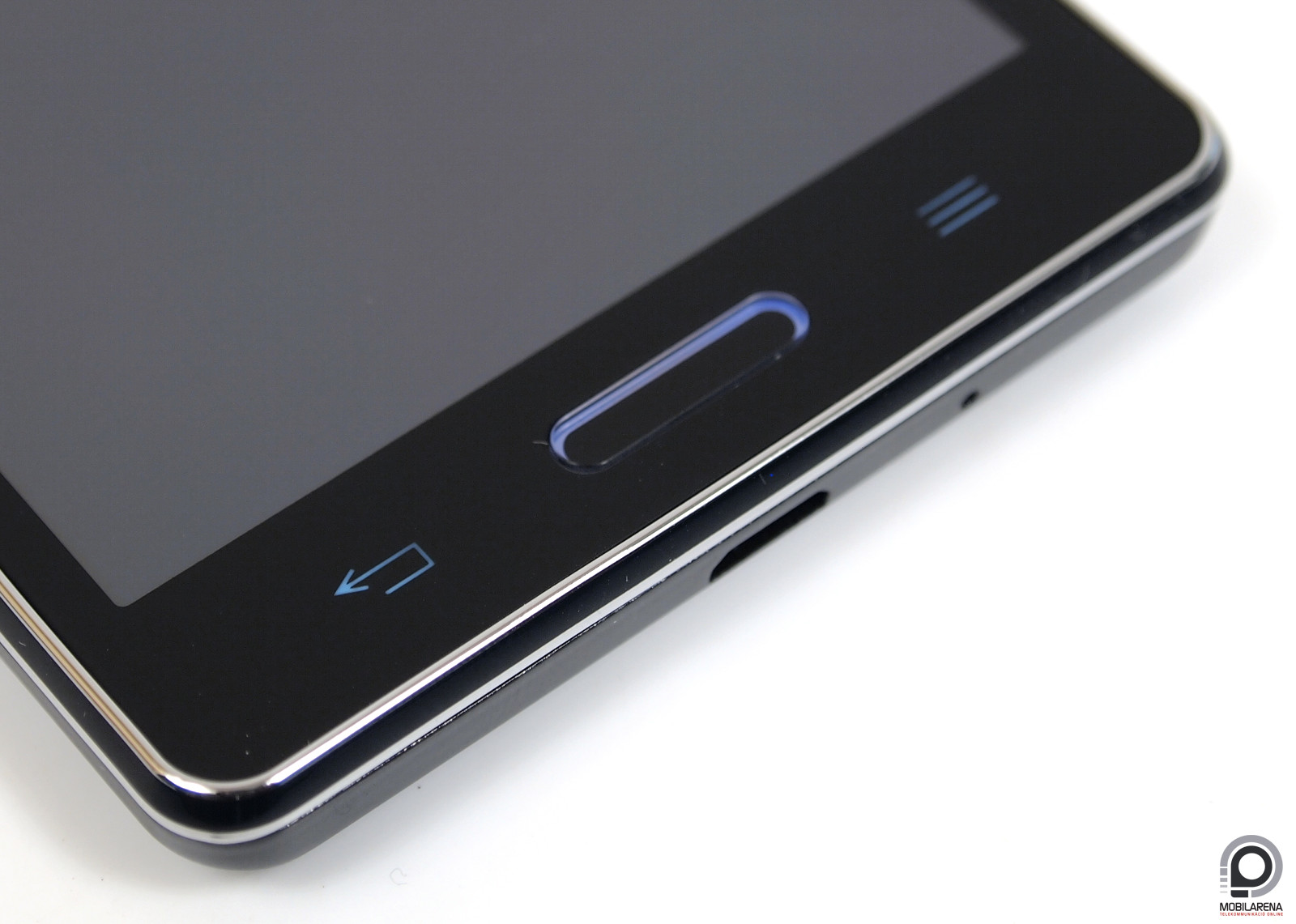

A panel alatt három gomb található, a fizikai home billentyűt egy-egy kapacitív gomb (vissza és beállítások) fogja közre. A középső kezelőszerv állapotjelzőként is funkcionál, piros, zöld, kék és fehér színeken világítva adja a tudtunkra az eseményeket.

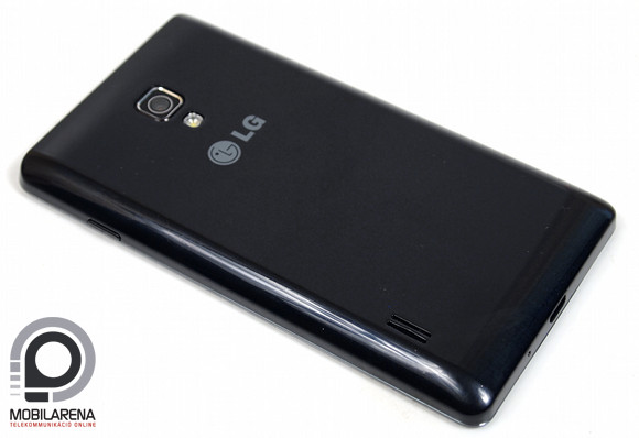

A hátlap lakkozott plasztikból készült, mely erősen gyűjti az ujjlenyomatokat. Az egyedüli díszítőelem egy szürke LG logó és felirat, felette az elsődleges kamera és egy LED villanó található. A külső hangszóró bal alul foglal helyet, mely az átlagnál jóval jobban teljesít, masszív hangerő és közepes dinamikatartomány jellemzi. Persze minőségi zenehallgatásra ettől még nem ajánlott (mint ahogy egyetlen mobilos hangkeltő sem), de beszélgetések kihangosítására igen jól szuperál. A fedlapot lefejtve a cserélhető akkumlátorhoz lyukadunk ki, ileltve a SIM- és microSD-kártya foglalatai is itt találhatóak.
