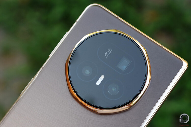

Azért kezdtem a kamera okán ventilálással a cikket, mert az tűnik fel először, amikor kézbe vesszük a telefont, az a leghangsúlyosabb szerkezeti elem a készülékházon. Mondjuk legalább van akkora a kamerasziget, hogy ha összecsukva tesszük le a telefont valahova, akkor nem billeg sík felületen. Magyarországon a fekete és a hajnali arany fantázianevet viselő színek lesznek elérhetők, utóbbi hátlapján színátmenet van, amiről a kávéra is asszociálhatunk. A készülékház magassága 156,8 milliméter, széltében összecsukva 74,3 mm, kinyitva 145,9 milliméter a telefon. Mint már írtam, összehajtva 9 milliméter vastag legvékonyabb pontján a Magic V5, kamerával együtt már 16 milliméterre nő. Kinyitva legvékonyabb pontján 4,2 milliméteres a telefon, ez nagyjából az USB Type-C csatlakozó mérete, ennél jobban nem nagyon lehet már összenyomni a kasztnit.

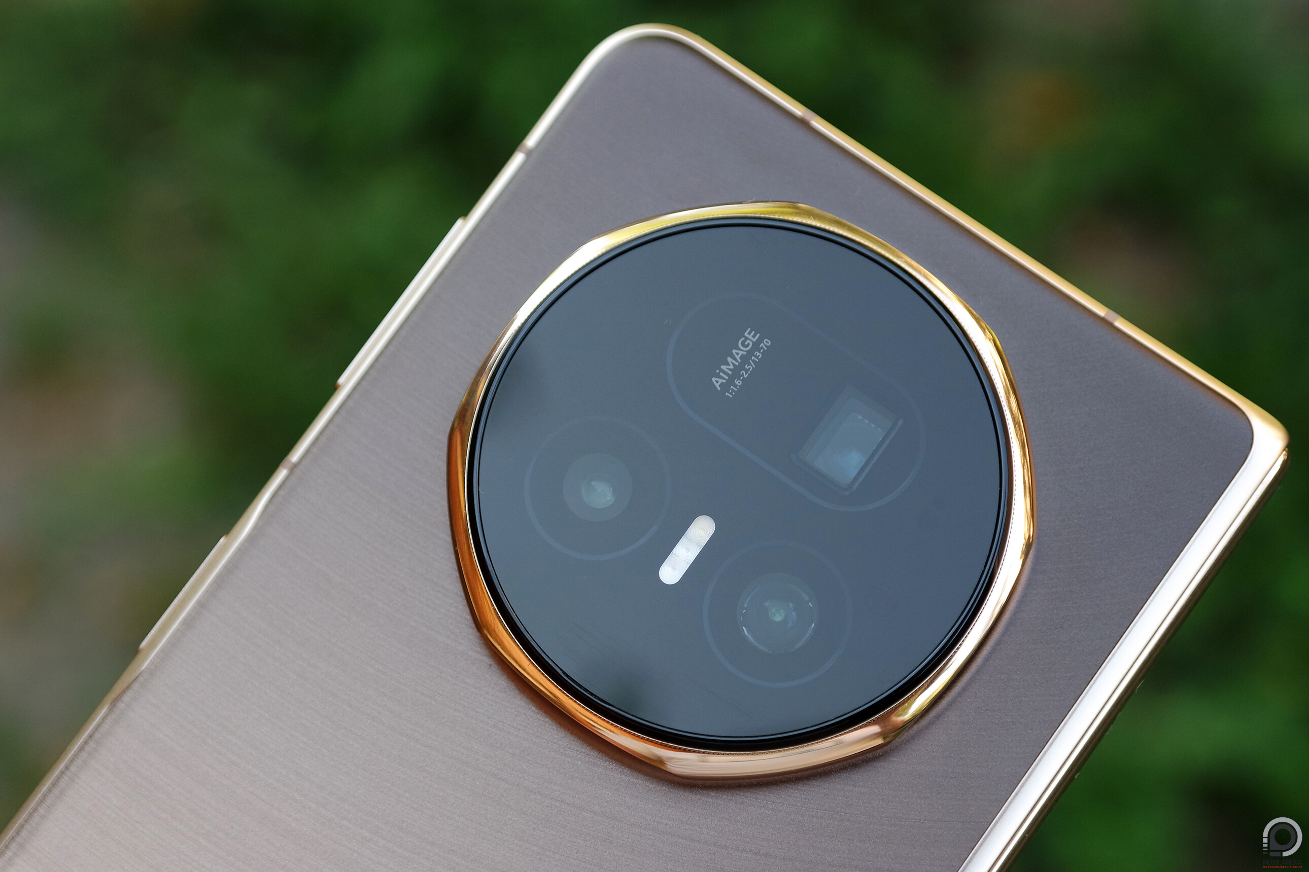

A hátlapon egy széles-, egy ultraszéles-, és egy periszkópos teleobjektívvel szerelt zoomkamera található. Mellettük a méretes (4,9 x 4,9 cm) körben többtónusú LED villanó, mikrofon, valamint itt van egy infravörös port is elrejtve, amivel a telefon használható távirányítóként is. Ízlés kérdése, hogy tetszik-e a kamerasziget körüli dizájn a texturált nyolcszöggel, személy szerint soknak találom a zsanérra pakolt háromszögekkel együtt.
