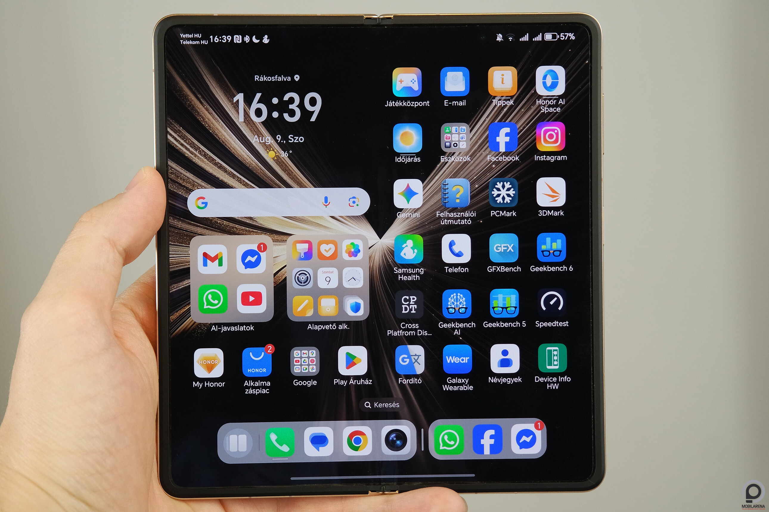

A külső panel 6,43”-es LTPO OLED, mely maximális frissítése 120 Hz lehet. A felbontás 1060 x 2376 pixel, ez 404 ppi-s képpontsűrűséggel remek élességet és olvashatóságot biztosít. A panelt a Honor nanokristályos védőüvege fedi, ám ezen felül gyárilag van egy puhább hidrogél fólia is. Adott a lehetőség, hogy mindig éber kijelzőt kapcsoljunk be a külső panelen, opció beállítani azt is, hogy akár a háttérképünk is megjelenítve maradjon kicsit elhomályosítva.
A panel dinamikus módban 1 Hz, 30 Hz, 60 Hz és 120 Hz értékek között ugrál, köztes értékeket nem igazán támogat. Jellemzően a 60 Hz az előnyben részesített, filmeknél beáll 30 Hz-re, de a YouTube például fix 60 Hz-en megy. Ha a magas frissítésű módot kapcsoljuk be, kézzel kiválasztható, hogy mely alkalmazásokra erőltesse a telefon a 120 Hz-et. Ugyanez jellemző a belső kijelzőre is.

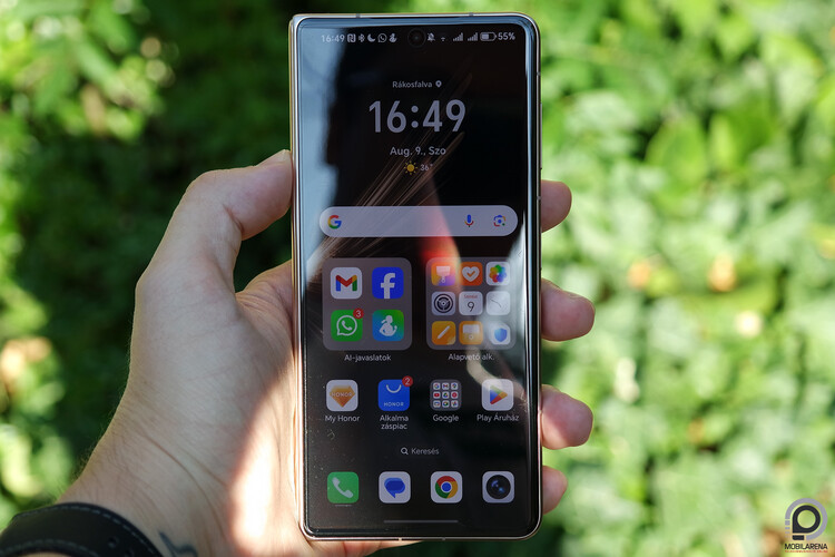

Kint, napfény alatt

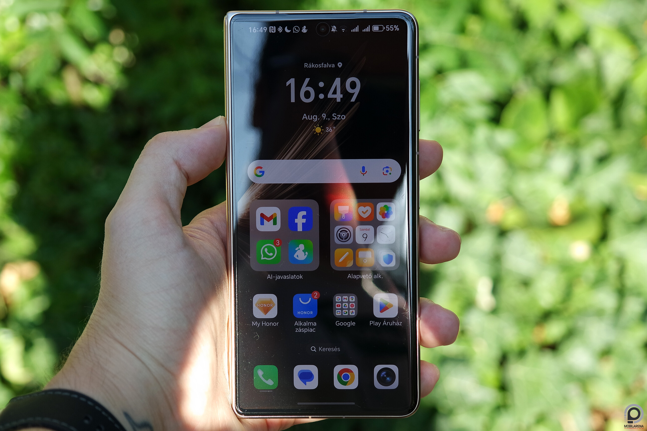

Kint, részben napfény alatt [+]

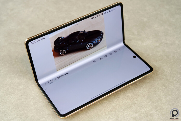

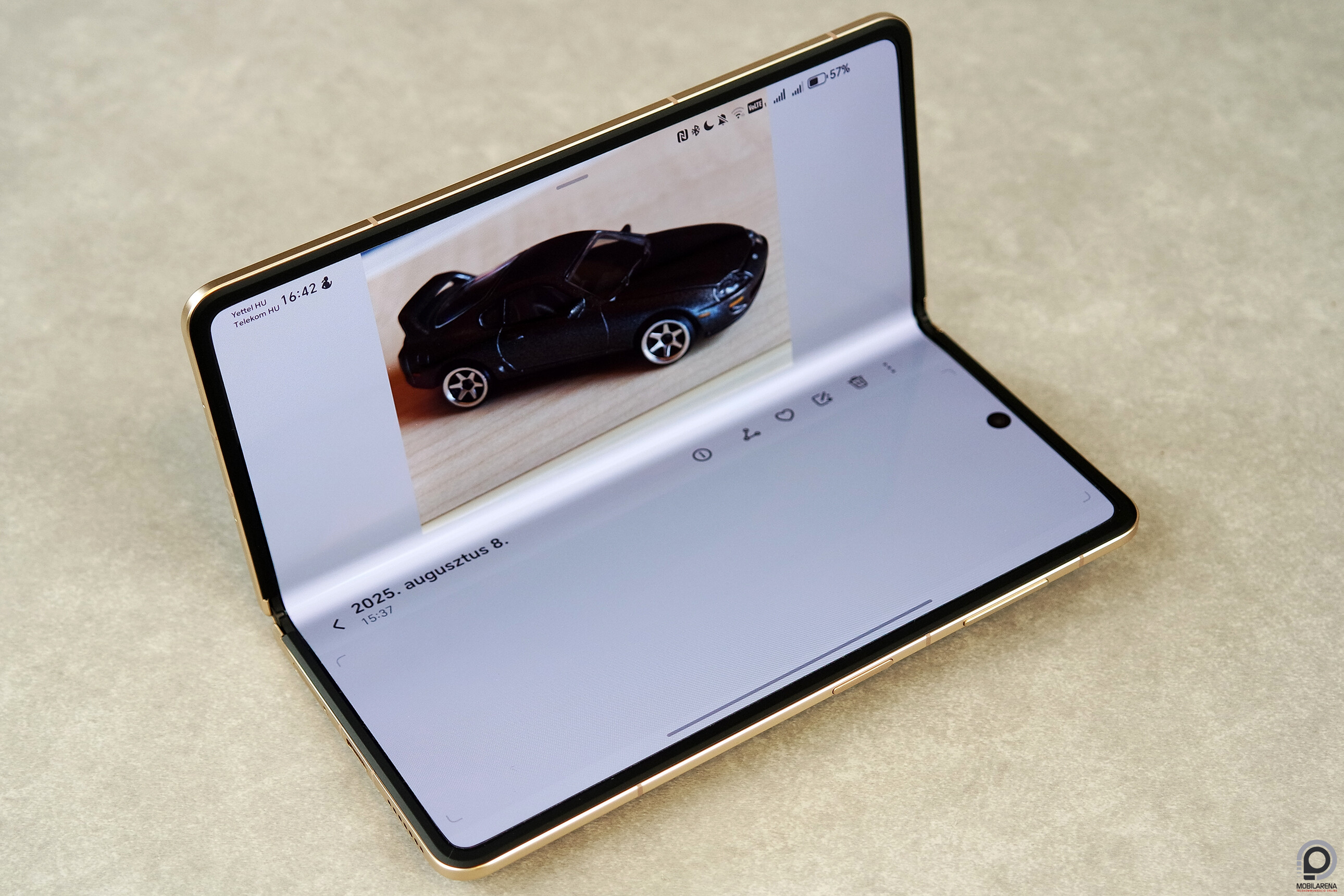

A belső panel 7,95”-es LTPO AMOLED panel, ez is 120 Hz-es maximális frissítésre képes. A felbontás 2172 x 2352 pixel, ez ugyanazt a képpontsűrűséget biztosítja, mint a külső kijelző, eddig minden remek. A Honor szerint minimális a zsanér feletti gyűrődés a kijelzőben, és ha szemből nézi az ember, tényleg észrevehetetlen. Ami viszont észrevehető, az a marketing által hangoztatott 5000 nites fénysűrűség és a valóság közti különbség. Több mérést is végeztem, a műszer egyszer sem hozta az ígértet. Sőt. Benne van a pakliban, hogy mivel még a megjelenés előtt kaptuk meg a tesztpéldányt, ami nem végleges piacra kerülő modell, ezért a szoftver visszafogta a fényerőt, de az 500 nitet alig túllépő eredmény gyenge. A valós használat során ennél azért jobb volt a tapasztalatom, napfény alatt is látható és olvasható marad a külső- és belső kijelző is, a fejlesztői beállításokban pedig engedélyezhető a napfény alatti extra fényerő, amivel 1000-1500 nit közé tippelem, hogy biztosan fellövi a panel a fénysűrűséget. De ezt sajnos műszerrel nem tudom bizonyítani, pedig ugyanazon napon, megegyező tesztkörülmények között a Samsung Galaxy Z Fold7-en 2000 nit feletti értéket mutatott a műszer.

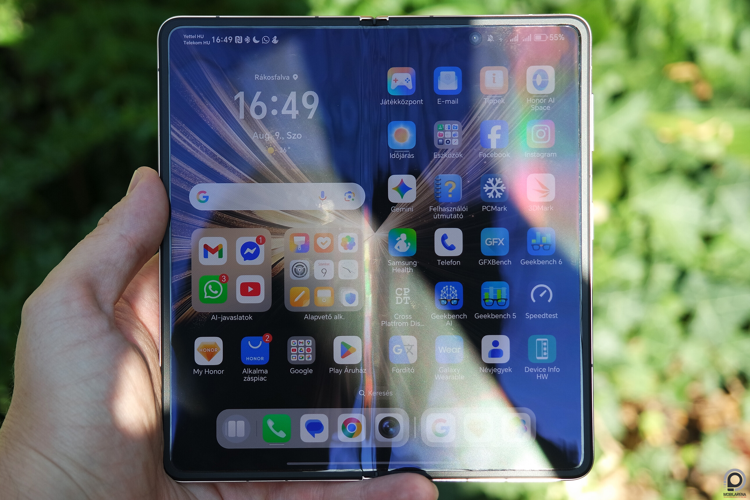

A kinyitható panelen a ráeső fény függvényében azért látszik a hajtási gyűrődés
A kinyitható panelen a ráeső fény függvényében azért látszik a hajtási gyűrődés [+]

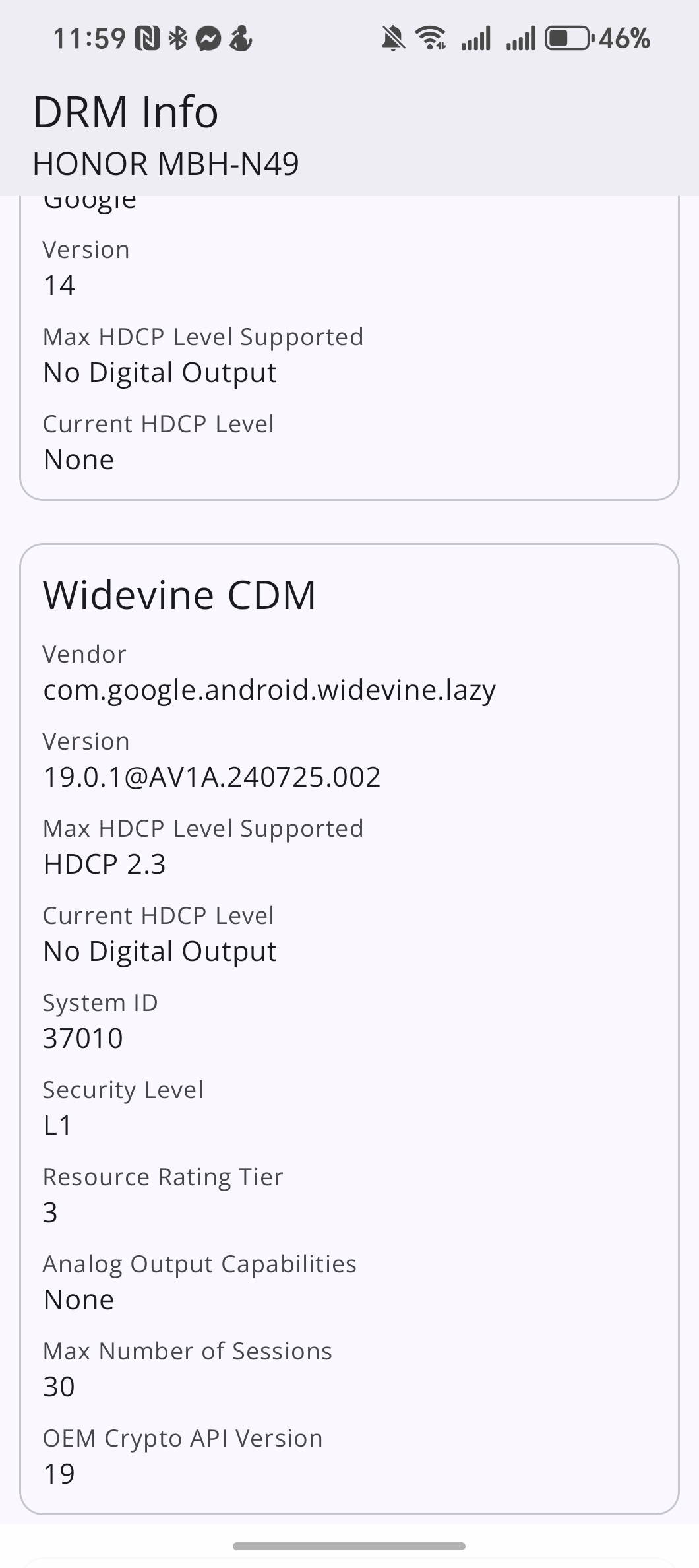

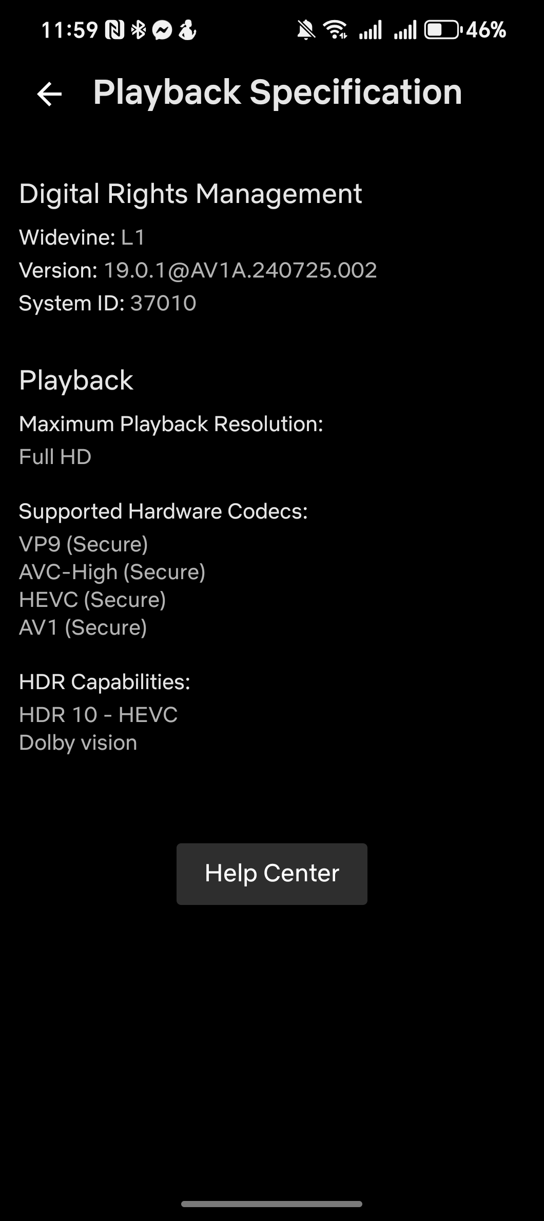

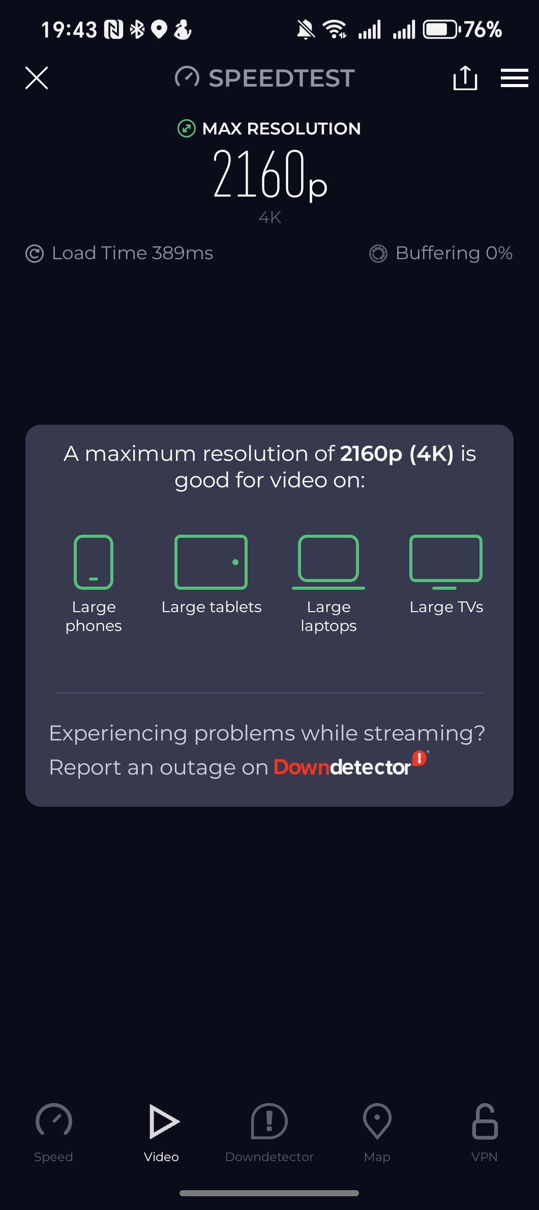

Megvan a Widevine L1-es szint, így megy nagy felbontásban a stream az SVoD szolgáltatóknál, ha támogatott lejátszón keresztül nézzük, akkor HDR10 és Dolby Vision tartalmak lejátszása sem probléma, ám Dolby Vision tartalmat csak a belső kijelzőn tudtunk lejátszani, maximum 2160p-vel.
