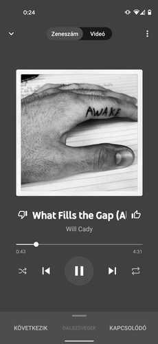

Ha már értesítési panel: a médialejátszó aktív állapotában közvetlenül a gyorskapcsolók alá ugrik fel, korábban ugyebár az értesítések közt volt. Villámgyorsan válthatunk audiokimenetet, és persze léptetés-megállítás is kiszámíthatóbb lett így. Ráadásul, ha több médialejátszó alkalmazást használunk párhuzamosan balra-jobbra csúsztatva válthatunk közöttük, nem egymás alá másznak majd az értesítési felületen.

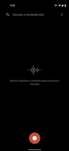

Pixel indító, rendszerkezelés, szoftverek
Vannak érdekességek a Pixel-indítóban is: ha az alsó öt, alapvetően fix alkalmazás valamelyikét eltávolítjuk, a rendszer automatikusan javasolt alkalmazást társít a helyére, teszi ezt utolsó használattól, rendszerességtől, illetve a felhasználó napszaktól és lokációtól függő szokásai szerint. Azzal egyébként már nem foglalkozik, hogy épp az első kezdőoldalunkon is ott van az az alkalmazás, amit éppen ajánl, de ilyen fejlettséget nyilván nem érdemes várni tőle, plusz az sem biztos, hogy jó lenne, ha balra-jobbra lapozgatásonként dinamikusan váltogatná a lenti sávot.
A lenti, fix sávon színes káva jelzi azokat az alkalmazásokat, amik automatikusan, ajánlás szerint kerültek oda [+]
Az alapértelmezés most már a gesztusvezérlős rendszerkezelés, de aki nagyon nem bírná ezt megszokni, az most még könnyedén visszaállhat a háromgombos megoldásra. Alul látható a Google keresősáv, felette a már említett fix vagy ajánlott alkalmazások, afelett pedig végtelen hely alkalmazásoknak, widgeteknek. Már egy Pixel 4a-méretű telefon esetén is sokaknak gond lehet a kijelző legfelső vagy legalsó pontjáig elnyúlni, ám szerencsére nem is kell: szinte bárhonnan felhúzva ugrunk a teljes alkalmazáslistába, lefelé pöccintéssel pedig jön az értesítési függöny.
Jutott két extra funkció az alkalmazásváltóba is: mostantól nem kell belépni egy-egy háttérben futó alkalmazásba, ha szeretnénk egy képernyőfotót csinálni a tartalmáról, vagy épp kijelölni belőle egy szövegrészletet, hiszen az előnézeti kép alatt ott figyel a két lehetőséget takaró gomb, ami hatalmas könnyebbség lehet rengeteg felhasználási területen. Az osztott képernyős nézet lett eggyel körülményesebb, az alkalmazás fenti ikonját kell hosszan megérinteni, és onnan hívhatjuk elő.
Végtelen mennyiségben testreszabható egyébként a Pixel indító, legyen szó ikonformáról, betűtípusról, vagy akár színekről. Ami nem változott, hogy továbbra is csak a főoldalon lehet mappázni (nekem korábban fogalmam sem volt arról, hogy az alkalmazáslistában - App Drawerben, aminek szerintem pont az a lényege, hogy ábécé-sorrendben látok mindent, ha épp konkrétan keresek valamit - bárki is használna mappákat, aztán kiderült, hogy de), illetve elrejteni sem tudunk onnan semmit, legfeljebb szüneteltetni, ami annyit jelent, hogy szürkeárnyalatos ikonnal jelzi, hogy ő ma már nem zavar minket: ezt egyébként fel is kell oldanunk, ha ismét meg akarjuk nyitni.
Minden más teljesen magától értetődő, és tökéletesen úgy van, ahogy az elmúlt néhány év Pixelein. Google-szoftverekkel találkozunk mindenhol, ezek közül gyakorlatilag minden fel van telepítve, ami egy ökoszisztémához kellhet, a többit pedig szép lassan feltelepíti majd a felhasználó a Play Áruházból, vagy alternatív forrásból. Nálunk kivétel nélkül minden tökéletesen működött, semmilyen rendszerhibába nem futottunk bele. Biometrikus azonosítóból kizárólag a hátlapi ujjlenyomat-olvasó (Pixel Imprint) áll rendelkezésünkre, mellette Smart Lock eszköz vagy hagyományos (PIN-kód, minta, jelszó) feloldás jöhet szóba, arcfelismerés nincs. A hátlapi ujjlenyomat-érzékelő mélyedése egyébként jól kitapintható, és maga a szenzor jól el is látja a dolgát, de mai szemmel azért a képernyőbe integrált megoldások tudnak kényelmesebbek lenni.

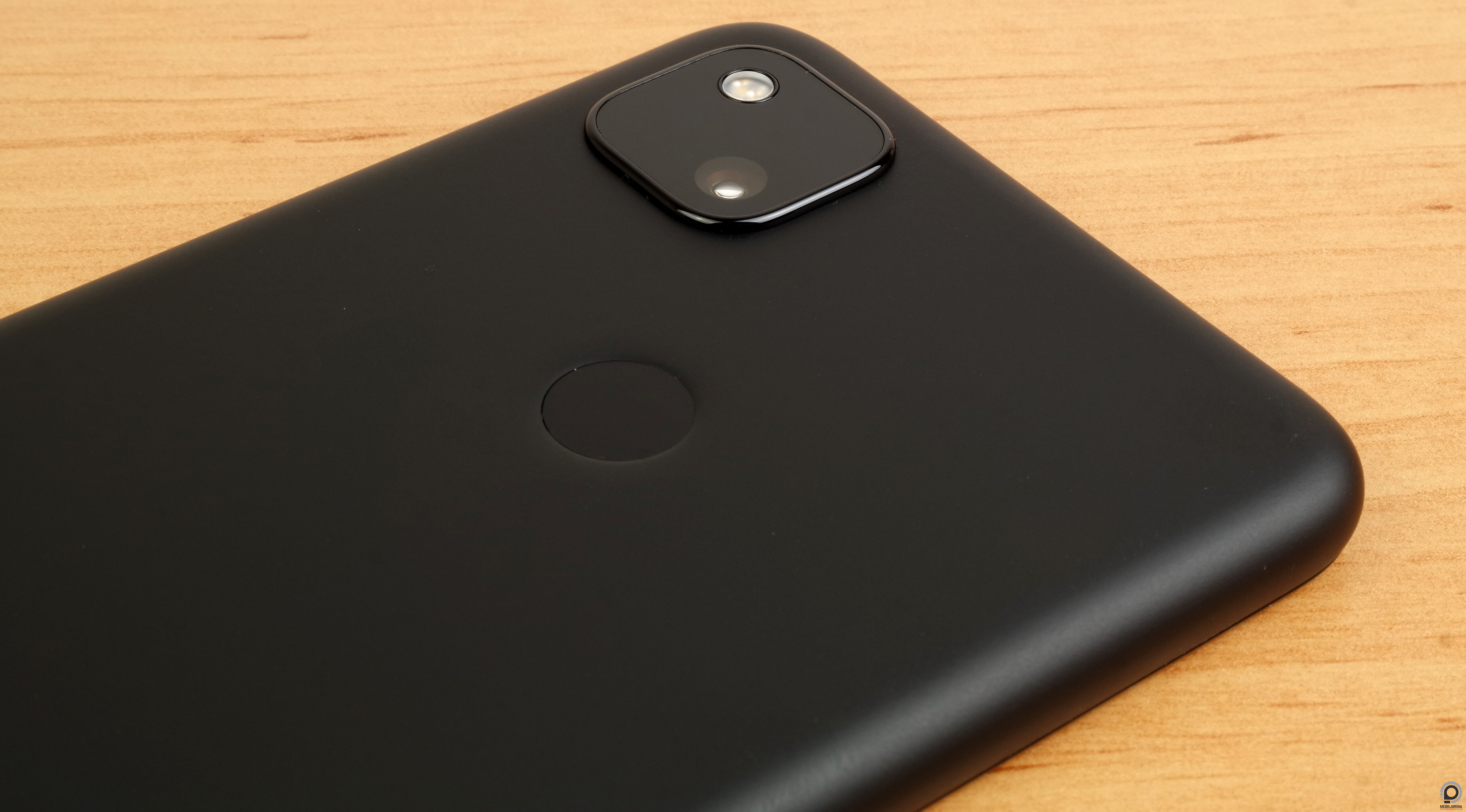

Nincs túlgondolva a hátlapi kamerarendszer sem. Egyetlen darab optikát lehet látni a hátlapon, nincs natív zoomkamera vagy nagylátó, a Google inkább megmaradt a szimpla, de jó minőségű vonalon a középkategóriásánál. 12,2 megapixeles szenzorról beszélünk 1/2,55"-es fizikai mérettel, 1,4 mikronos szenzorpixellel, 27 mm (35 mm ekv.) gyújtótávolsággal, illetve f/1,7-es, optikai képstabilizálással is kiegészülő lencsével, valamint adott a Dual Pixel autofókusz is. Az előlapon is egy darab kamera van, ez egy 8 megapixeles, f/2-es, 24 mm (35 mm ekv.) gyújtótávolságú egyszerű, nem is túl nagy látószögű kamera, mutatunk egy, és még egy fotót, illetve egy videót is vele.

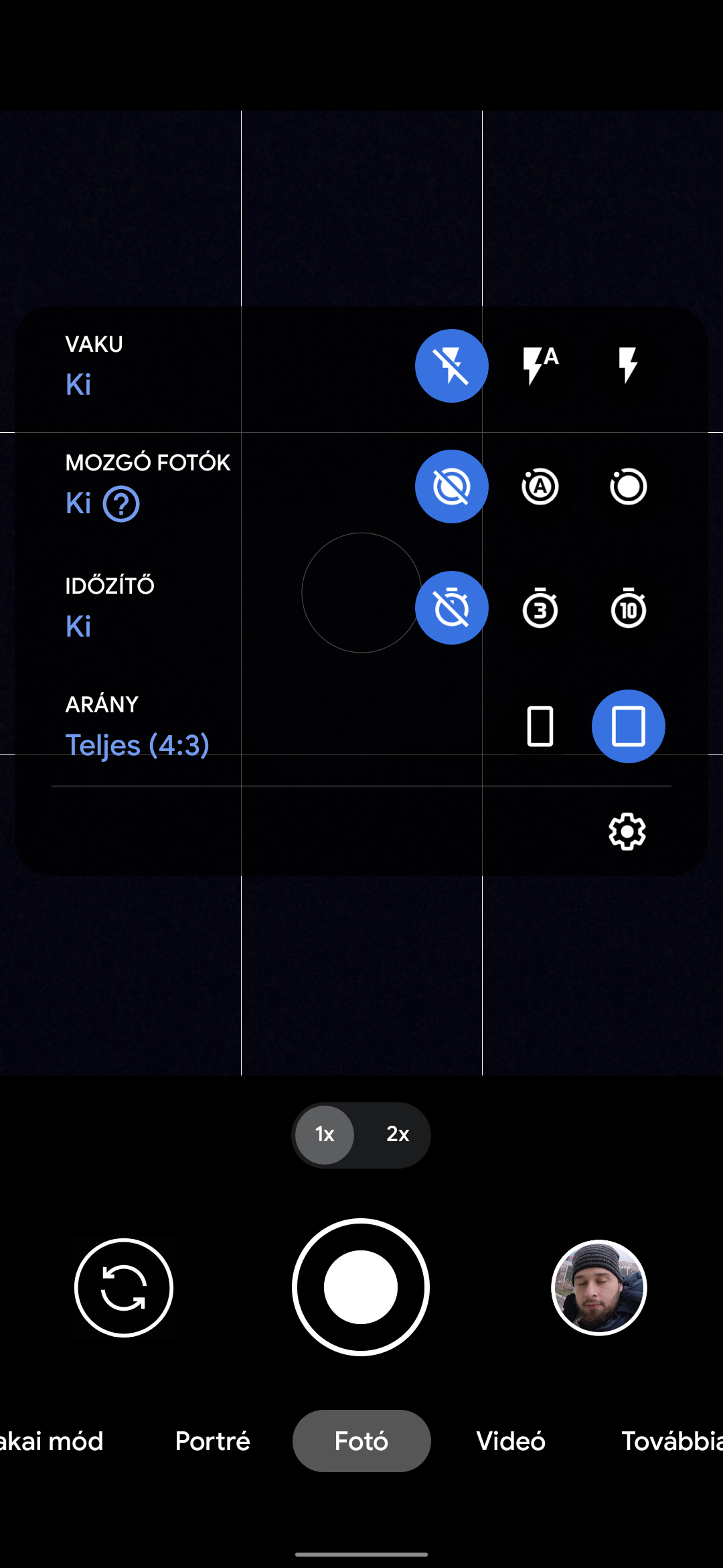

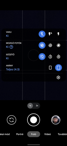

Szoftveresen tényleg a legegyszerűbb és legkönnyebben használható megoldást választotta a Google, noha már automatikus módban is szintező segíti a komponálást, és adott esetben segédrácsot is bekapcsolhatunk képünk beállításához. A gyorsbeállítások között vaku, mozgó fotó (a képekhez rendelt rövid mozgókép a galériában), időzítő és képarány állítható be (igény szerint JPEG + RAW mentéssel), illetve digitális nagyítást is már a kezdőoldalról választhatunk. Van külön portré és éjszakai lehetőség, tudunk panorámát, gömbpanorámát készíteni, vagy épp használhatjuk direktben is a Google Lens szolgáltatást. Ezzel egyébként nagyjából tényleg véget ér a beállítási lehetőségek száma, viszont bármilyen Manual Camera api-s szoftver gond nélkül letölthető, ha valaki nagyon mélyen bele akar menni a kézi beállításokba.

Multimédiás oldalon csupa jó hírünk van, de kezdjünk először a legfőbb hiányossággal: kimaradt az FM-rádió, Google eszközöknél ez már talán senkinek nem is lesz meglepő. A Pixel 4a viszont természetesen Widevine L1-es védelmet kapott, és a Netflixnél a HD és HDR10-listán is rajta van, így semmi akadálya a nagyfelbontású streameknek, mindehhez pedig társul egy, a mobil vékonyságához és apróságához képest egészen erélyes hangszórópár, aminek egyik tagja a készülék alján látható, a másik pedig a fenti beszédhangszóró, így valami térérzet is kialakulhat a felhasználóban.
Nagyon magasra állítható a hangerő, ami kevésbé gyakorlott fülek számára is hallható torzítást tud okozni, viszont könnyedén megtalálható az a hangerő-optimum, ami mellett még élvezhető hangzást kapunk, és persze adott mindenféle Bluetooth-kodek (SBC, AptX, AptX HD, LDAC) a vezeték nélküli eszközök csatlakoztatására, meg persze a 3,5 milliméteres jack, aminek mi mindig nagyon örülünk.
