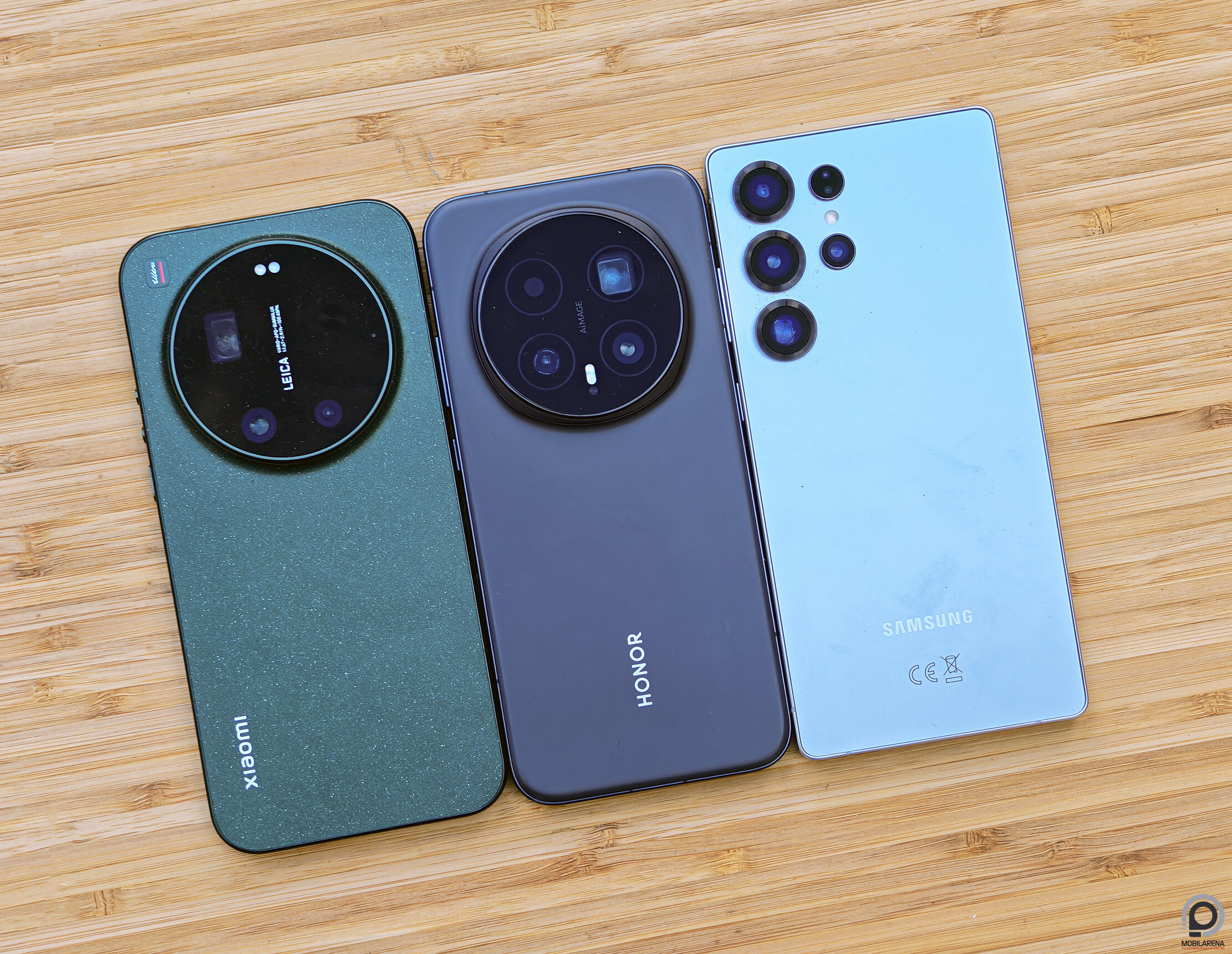

A Magic8 Pro csendes sikert aratott télen: nem írta újra a mobilszabályokat, nem vitt el erős Mobilarena plecsnit, mégis annyi mindent csinált jól, hogy tetszett minősítésem több hónap szakaszos használat után is áll. A készüléket a Honor Magyarország jóvoltából tavaly év végén kézhez kaptam, a Galaxy S25 Ultrából költöztem át, mint elsődleges telefonba mobiltesztek között. A Mobile World Congress kiállításra és több túrára is elkísért, ahol változatos körülmények között használtam. Rajta kívül egyébként a Xiaomi 17 Ultrába és a Vivo X300 Ultrába költöztem hosszabb ideig, úgyhogy volt a kezemben bőven hatalmas kameratelefon, és íme, a Honor első pozitívuma. 6,71”-en kisebb kijelzővel és finoman lekanyarodó nanokristályos üveglappal, illetve üvegszálas hátlappal tenyérbarátabb, komfortosabb nagy riválisainál.
Szemre alig kisebb, mégis komfortosabb a Magic8 Pro fogása
Szemre alig kisebb, mégis komfortosabb a Magic8 Pro fogása [+]
Nem olyan kezes, mint az apró Galaxy S26, ám elérem a panel minden pontját fogásváltás nélkül, és bár a hátlap csúszós, a kameratárcsán jól megtámaszkodik mutatóujjam. Hüvelykujjam könnyen éri el az optikai ujjlenyomat-olvasót alul, ám ennél is hasznosabb a 3D arcazonosítás, így fizetésre és egyéb megerősítésre is egyedülálló módon van dupla biometrikus biztonság. Az IP69 alapon forró, nagy nyomású vízre levizsgázott alumíniumháznak egy gyenge pontja van, és ez nem a konstrukciós: nem csak felesleges a kameravezérlő / AI gomb jobbra, pont rossz helyen van. Több hónappal később is elindítottam véletlenül a kamerát zsebből vagy az asztalról előrántva, és gyakran előfordult, hogy videózás közben hozzáérve a szoftver zoomolni kezdett.

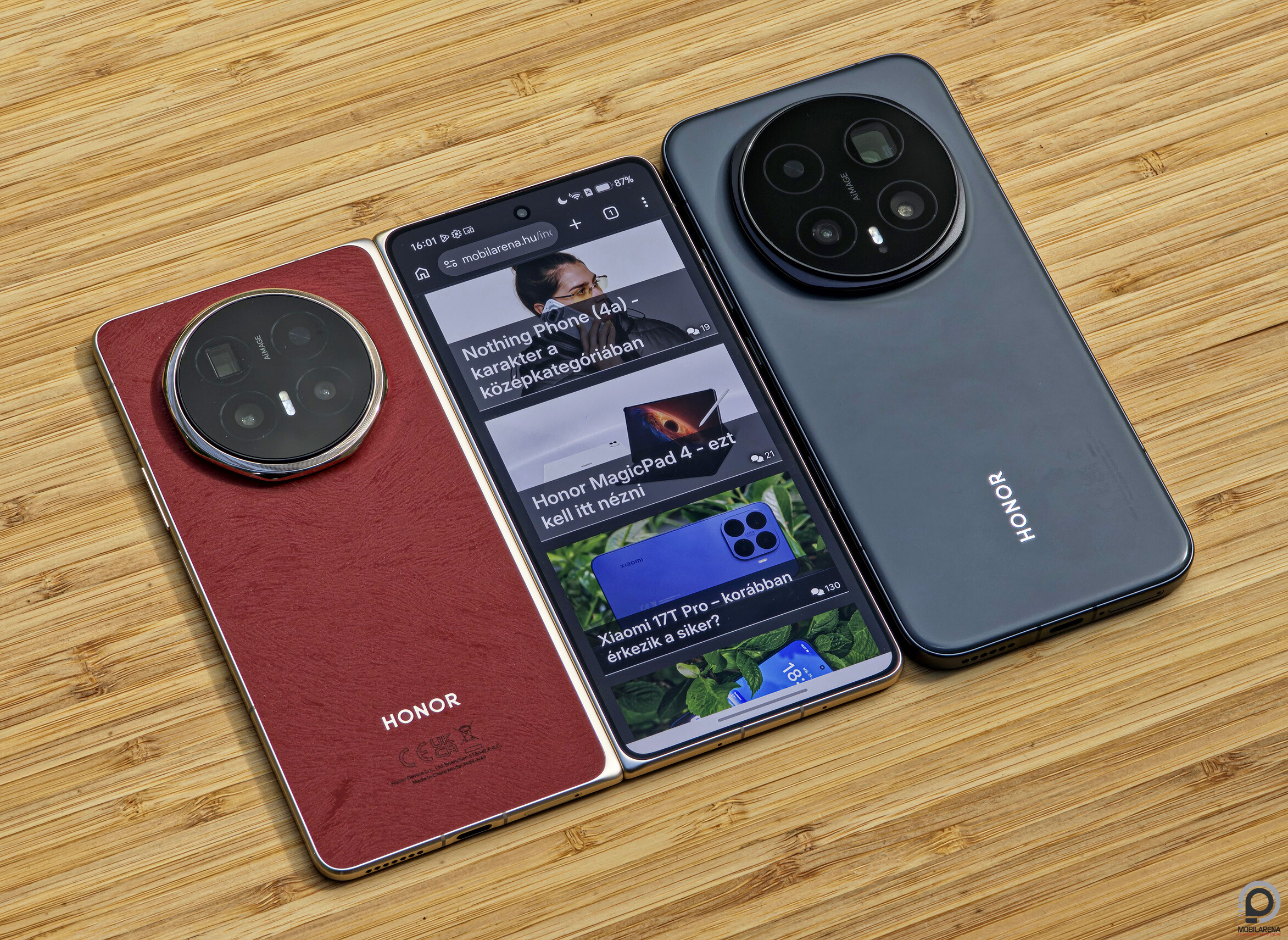

A MagicV6 még nagyobb telepet pakolt a házba
A MagicV6 még nagyobb telepet pakolt a házba [+]
A töltés gyorsasága is fontos, és örömhír, hogy egy 165 wattos Xiaomi, egy 120 wattos Ulefone és egy 100 wattos Blitzwolf akkubankkal / töltővel is 75% került a telepbe fél óra alatt, szóval a telefon lassan merül és gyorsan tölt. A hasonló térfogató és tömegű Magic V6-ba 6660 mAh-n pedig még hatalmasabb telep került úgy, hogy egy 6,52”-es külső és egy 7,95”-es belső panelt is kínál pár 4000 mAh-s riválist megszégyenítve.
